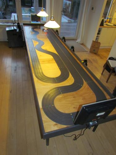

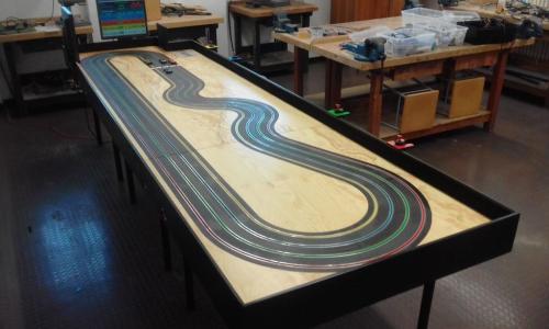

Leider habe ich keinen Platz, meine Bahn permanent aufzubauen. Trotzdem musste ein Festaufbau her. Also wurde es eine leicht zu montierende Segmentbahn, bestehend aus drei einzelnen Tischen. Den Bau der Bahn habe ich hier beschrieben, so sieht sie nun im Betrieb aus. Gesamtgröße der Bahn: 4,20 x 1,00 m.
Schön, ist dass ich sie innerhalb von 1/2 Stunde aus dem Keller in die Wohnung transportieren und aufbauen kann, incl. Spinnweben absaugen, reinigen, alle Stecker und Monitore anschließen, halt fahrfertig. Auch passen die 3 Elemente in meinen kleinen Yaris Verso, können also problemlos zu Schul- und Pfarrfesten mitgenommen werden.

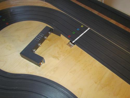

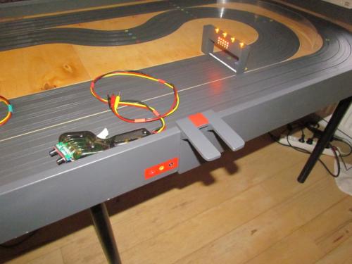

Die Lichtbrücke lässt sich einfach aufstecken.

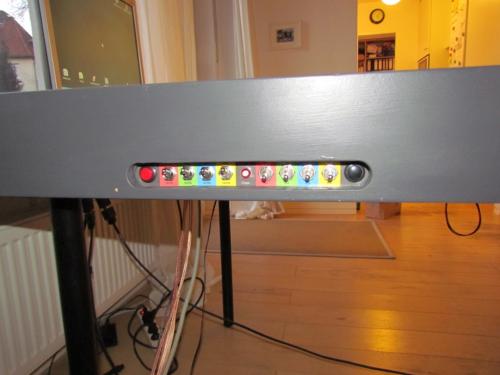

Richtungsumschalter und Schalter für die ACE.

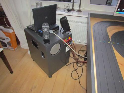

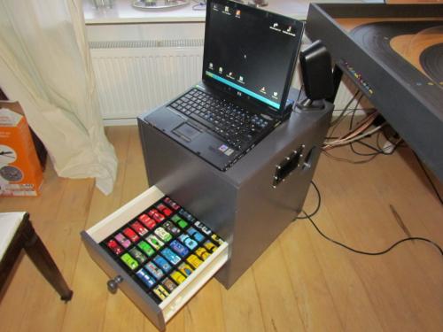

Der alte Rollcontainer beherbergt die 4 Trafos und die zusätzlichen Netzteile für Zeitnahme und Co. Auch dient er als Stromverteiler für die Monitore. Auf dem Deckel des oberen Fachs des Containers habe ich eine Dockingstation für den Laptop geschraubt, so können die Anschlüsse immer dran bleiben, auch ohne Rechner. Genau - ganz wichtig, im Container ist auch die Boxenanlage. Dann können in den Pausen zwischen den Rennen Musikvideos über die Monitore laufen.
Die Regleranschlüsse sind auf beiden Seiten der Bahn parallel geschaltet. Die Einsetzer sind immer auf der kurvigen Seite, die Fahrer je nach Platzverhältnissen auf der Seite mit den Geraden oder halt zwischen den Einsetzern. Die Reglerhalter sind steckbar, alles muss zum Transport demontiert werden können. Darum hatte ich auch die Buchsen der Regleranschlüsse versenkt eingebaut, so können sie beim Transport nicht abgerissen werden. Sämtliche Verbindungsteile, Kabel, Regler, Halter und auch die Wagen können im Container gelagert und transportiert werden.

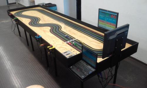

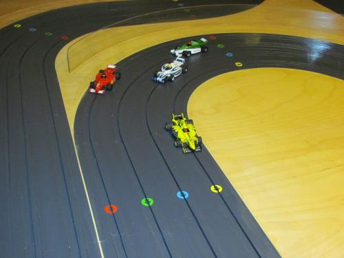

Zusätzlich zur Tycobahn habe ich mir noch eine Carrera-GO für die Schule gebaut, da im Technikunterricht Rennwagen mit Licht ausgestattet werden sollen. Und dafür sind unsere einfach zu klein. Auch hier gilt wieder: Möglichst leicht zu transportieren, schnell aufzubauen, komplett für 4 Fahrer. Bei der Schulbahn benötige ich auch den Rollcontainer nicht, da ist alles komplett in der Bahn verbaut. Natürlich ist der Sound nicht so gut, aber es reicht aus. Für den Aufbau reicht eine Steckdose, alles andere ist dabei. Auf eine Lichtbrücke habe ich verzichtet, da Schülerfinger doch sehr oft auf die Bahn greifen. Der Kontakt wird mechanisch im Slot ausgelöst. Die Monitore und Reglerhalter werden einfach je nach Bedarf auf die Bande aufgesteckt, so können die Fahrer sowohl an der langen Geraden als auch auf der kurvigen Seite stehen. Anschlüsse gibt es auch an dieser Bahn auf beiden Seiten.
