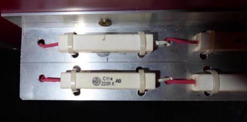

Der hat eine "dynamische" Bremse, die den Bremsstrom ins Netz zurückspeist, was ja per se eine gute Sache ist.
Dieses bedingt aber eine Grundlast auf dem Trafo, die diese Energie vernichtet, bevor sie in diesen gelangt. Ich habe das deshalb folgendermaßen realisiert, nachdem doch tatsächlich einer (Froggi) mal mit so einem Teil bei mir aufkreuzte:
Das sind einfache 220Ohm Lastwiderstände mit Kühlblech. Diese Schlucken so 150mA je nach Spannung und kompensieren den Generatorstrom.
Ein ziemlich gleichlautende Empfehlung findet man auch auf der Yatronic Anleitung.
Angeblich sollten moderne Labornetzteile dies ohne zusätzliche Last aushalten, nachdem aber meist nicht mehr Sie...s, Ro..de & Sch..z, Phi....ps o.a. drauf steht und fernöstliche Billikomponenten verbaut sind, möchte ich es gar nicht erst probieren.
