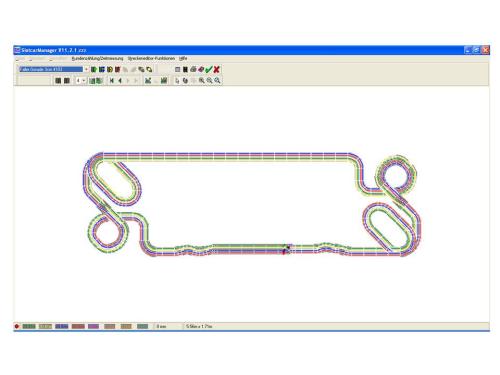

1...er ist jetzt fertig  !!!   Big Grin Cool
hier mal eine Übersicht aus meinem Keller:
Raumgröße: 6,50 – 4,00 m  -   Tischmaße:  5,90 x 1,80 m
Rennbahntisch Höhen: MaxTrax = 70 cm  -  Faller AMS = 75 – 90 cm
Tischgrundkonstruktion: Holzuntergestell , ca. 20 Metallfüße mit Hartplastikgleiter, Basisplatte: 8mm Sperrholz
Maxtrax: wurde direkt auf die Basisplatte montiert, da ebenerdig, ohne Höhen Unterschiede.
Faller AMS/AFX: eigener Fahrbahnträger  auf 6mm Sperrholzplatte, 2mm Geräuschdämmung durch  Laminattrittschalldämmung.
Baumaterialien: Sperrholz, Styropor, Jackodur, Montageschaum, Holzleim, div. Schrauben, kl. Nägel,  Moltofil, Streugut.
Hintergrund Rennbahntisch:  Faller Oberstorf  5,80 x 0,45 m (180516 + 180517)
MaxTrax
·         4 spurig
·         Spurlängen:   11,68 – 12,13 m
·         FASTLAP -  Zeitmessung – Steuerung über DOS-PC
·         4 Netzteile
·         1 Einspeisung
·         Regler – Pharma  ECO 60/45/35 Ohm, Ninco 70 Ohm, Prof. Motor, Prof. Motor, etc.
·         Schalt u. Regelbare Bremse
·         Faller AMS Zusatz-Pultregler für Dauerfahrbetrieb bei den inneren Fahrspuren
·         Farblich gekennzeichnete Schubladen zum Ablegen von Reglern und Abstellen von Fahrzeugen
Zubehör:
Ø  17 x Fahrbahnbeleuchtung
Ø  6 Gebäude – Tribünen, Regieturm,
Ø  41 Figuren
Ø  Banden ausgestattet mit Aufprallschutz
Faller AMS/AFX
·         4 spurig
·         Spurlängen:  20,61 –  21,12 m
·         4 m lange Boxengasse
·         1 Netzteil
·         8 Einspeisungen
·         Regler – Pharma ECO 60/45/35 Ohm, Ninco 70 Ohm, Prof. Motor, etc.
·         Faller AMS Zusatz-Pultregler für Dauerfahrbetrieb bei  jeder Fahrspur
·         Farbige Schubladen zum Ablegen von Reglern und Abstellen von Fahrzeugen
·         Ca. 1.800 m Kabel verlegt
·         Jeweils getrennte Stromversorgung der Beleuchtung für, Fahrbahn,  Gebäude, Zeitmessung, etc.
verbautes Schienenmaterial:
·         Faller 4120          = 110
·         Faller 4110          =     8
·         Faller 4105          =   14
·         Faller 4103          =     4
·         Faller 4492          =     8
·         Faller 4445          =     8
·         Faller 4245          =   46
·         Faller 4423          =   52
·         Faller 4222          =     8
·         Faller 4728          =     4
Zubehör:
Ø  32 Tribünen
Ø  7 Boxengassen
Ø  20 weitere Gebäude:  Shell-Säule,  Dunlop-Turm,  Burg,  Ruine,  Sporthotel,  Restaurant,   Brücken
Ø  750 Bäume, Büsche, Streugut
Ø  650 handbemalte Figuren
Ø  79 x Fahrbahnbeleuchtung
Testbahn:
·         2 spurig Oval, Streckenlänge: 1,64 – 1,84
Faller Solitude 4007:
·         Plattenmaß: 170 x 96 cm
·         2 spurig
·         Spurlängen: 8,25 m
·         1 Trafo
·         1 Einspeisung
·         Transportabel
·         Verstaubar / Ausziehbar unter dem großen Rennbahntisch
Die Solitude 4007 war meine erste Rennbahnpackung als Kind. Diese sollte irgendwann ein Festaufbau sein.
Im Keller suchte ich noch nach Platz und dann kam die Idee.
- fest montiert auf Platte und jederzeit spielbereit
- transportabel
- lässt sich unter die große Platte drunter schieben bzw. herausziehen
Die Solitude ist jetzt auch fertig.
Zubehör:
Ø  Werbebanden
Ø 5 Gebäude: Pilzkiosk, Garage, normaler Kiosk (beleuchtet), Rondellrestaurant,  Rundenzählerturm
Ø  25 Bäume, Büsche, Streugut
Ø  18 grüne Faller Mittelstreifen (4081 + 4082)
·         Faller 4120          =  23
·         Faller 4110          =    8
·         Faller 4105          =    2
·         Faller 4103          =    1
Faller 4245          =    4
·         Faller 4390          =    4
·         Faller 4360          =    2
·         Faller 4345          =    6
·         Faller 4330          =    2
·         Faller 4580          =    2
·         Faller 4490          =    4
·         Faller 4222          =    2
Fahrzeugpool:  Gesamt: 1186 und 4 unfertige Resine Deckel.
Der Aufbau des Kellers war im Ursprung ganz anders geplant:
- Maxtrax auf eigenem Tisch
- Die Faller sollte auf dem jetzigen Tisch 6-spurig werden. Das Layout stand auch schon fest.
Eine 6-spurige Faller wäre schon geil gewesen... Big Grin
Es musste jedoch auf Grund auf weiterer anderweitiger Raumnutzung (Frauchen) ein Kompromiss her.
Das durch entstand die Idee beide Bahnen irgendwie auf dem Tisch unterzubringen.
