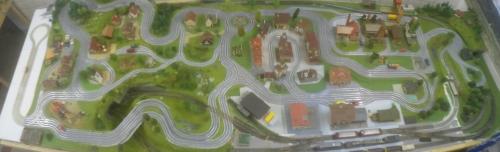

künftig werde ich alles, was mit dem Bau meiner Anlage zu tun hat, in diesem Thread veröffentlichen.
Als erstes mal ein Übersichtsbild der Anlage, wie sie derzeit aussieht:
Die Anlage ist noch lange nicht fertig, ich mache halt Stück für Stück dran weiter. So wie man's hier auf dem Bild sieht, mißt die Anlage 3,9 x 1,4 m.

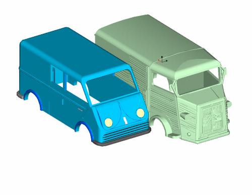

Hallo
die zwei Karosserien sind soweit fertig und können bald in die Fertigung gehen:

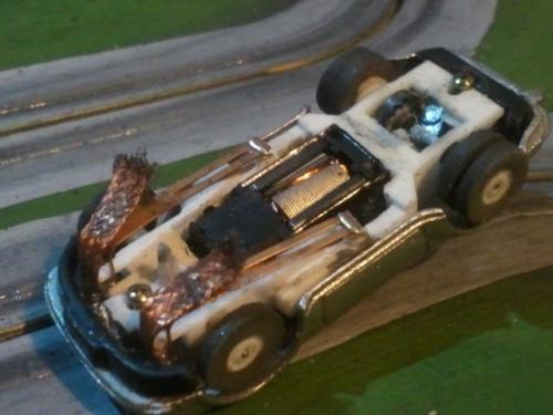

nachdem es Mikromotoren auch mit 12 V gibt, lassen sich auch 1:72-Karosserien gut motorisieren und digital betreiben:
Die größten Probleme dabei sind allerdings das Gewicht und die kleinen Räder.

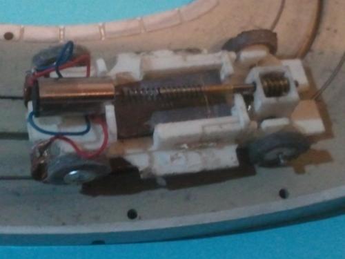

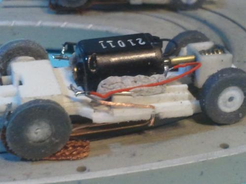

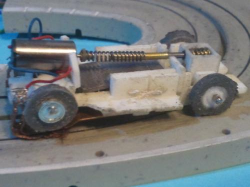

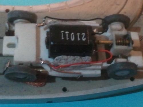

anstelle eines Sonntagsfilmes gibt's heute mal ein paar Bilder von Experimentierchassis:
Beide Chassis laufen recht gut, allerdings nur mit einigen Zusatzgewichten. Durch die Untersetzung 20:1 können sie auch recht langsam fahren und haben einigermaßen Drehmoment auch bei Steigungen.
Betriebsspannung jeweils 12 V, also auch leicht zu digitalisieren.

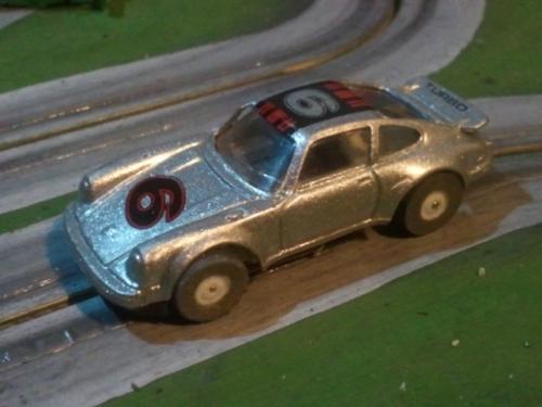

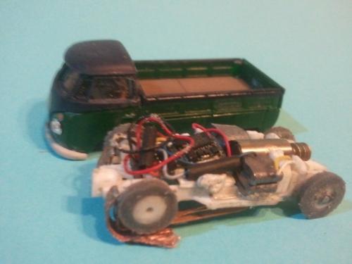

hier mal ein Bild aus der Abteilung Chassisentwicklung:
und noch eins aus der Reihe 1:72:
Schönen Abend noch

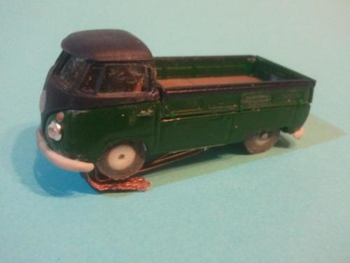

gestern am Flohmarkt für 1 Euro:
und mit eingebautem Chassis:
Mangels breiter Felgen und Reifen habe ich eben zwei Felgen und zwei Reifen verwendet.
Jedenfalls eine schöne Bereicherung des Fuhrparks am Hundeknochen.

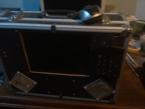

Das Projekt Musikwünschmaschine habe ich vor dem Bau von Amsland verwirklicht. Dazu habe ich meine gesamte LP-Sammlung digitalisiert, und die CDs gleich dazu. So habe ich jetzt etwa 35000 Titel zur Auswahl. Da kommt keine Langeweile auf.
Wie du siehst, kann man mit Kopfhörern lauschen, aber es sind auch drei Verstärker eingebaut für insgesamt 8 Lautsprecher mit einer Gesamtleistung von etwa 1500 Watt (ist aber sogar für meine Gartenfeste zuviel). Dafür ist auch ein Münzeinwurf vorgesehen, pro Titel 20 Cent.
Die Musikwünschmaschine gibt es auch im Kleinformat für 12 und 230 Volt mit einer Ausgangsleistung von 2 x 8 Watt:
Die Musikdatenbank ist bei beiden gleich.
