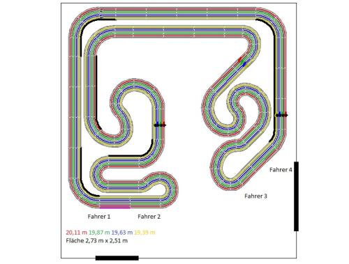

Jetzt gehen allerdings meine Fragen los. Nach mehreren Plänen habe ich jetzt ein Layout gefunden, welches mir ganz gut gefällt. Auf der Bahn sollen später hauptsächlich ältere Fahrzeuge bewegt werden, die hochmodernen Magnet-Raketen entsprechen eigentlich nicht meinem Bild von einem Autorennen. Dennoch möchte ich mir nicht die Möglichkeit nehmen, auch mal mit einem Mega-G+ Chassis meine Runden zu drehen. Ach ja, 4 Spuren sind wirklich gewünscht, auch wenn überwiegend nur 2 Spuren benötigt werden. Es wird also die "eierlegende Wollmilchsau" gesucht.
Da ich noch nicht einschätzen kann ob diese Strecke wirklich fahrbar ist und zu meinen Wünschen passt, würden mich eure Meinungen interessieren.
Bitte nicht wundern, die Leitplanken sollen nur als Schutz dienen, falls mal jemand vom anderen Streckenabschnitt abfliegt. Daher sind sie nur an den Innenseiten vorgesehen, die Außenseiten sollen komplett mit Auslauf/Driftzonen erweitert werden.
Ich habe absichtlich auf Spurwechsel und Überführungen zum Längenausgleich verzichtet, da ja jeder Fahrer jede Bahn fahren wird.
Das freie Infield soll zur Bergung begehbar sein, daher Lücke in der Mitte.

Hallo Markus,
herzlich willkommen im Forum.
Zu deiner Bahnplanung:
Vierspurig ist nie verkehrt, da gibt es kein vertun, aber:
- Mir ist die Bahn mit 20 m Spurlänge einfach zu lang. Bei verschiedenen Rennevents habe ich für mich festgestellt, dass bei einer so langen Bahn die Abstände zwischen den Wagen einfach zu groß sind. Und wenn du dann auch noch lieber mit den Flachankern fährst, hast du kaum Überholvorgänge bzw. Rad an Rad Duelle. 10 bis 15 m sollten meiner Meinung nach reichen. Der direkte Wettkampf fehlt halt, wenn die Gegner irgendwo außer Sichtweite fahren.
- Du brauchst für einen vernünftigen Rennablauf auf jeden Fall Platz für Einsetzer. Die sollten nicht die Sicht auf die Bahn verdecken. Das sehe ich bei dir noch nicht so.
- Ich würde auf keinen Fall eine U-förmige Bahn bauen. Zur Not ein L, besser noch einfach längs vor die längste Wand im Keller. Die lange Gerade nach hinten an die Wand, die Kurven auf die Vorderseite. Dann stehen Fahrer und Einsetzer nebeneinander. Die Bahn sollte dabei nicht tiefer als 1,20 m sein, besser nur 1 m, sonst haben die Einsetzer Probleme.
Als ich mit dem Bahnbau angefangen habe, wollte ich auch möglichst viel Strecke auf kleinem Raum haben. Kompakte Bauweise finde ich immer noch gut, aber mittlerweile sind mir gute, nicht zu lange Bahnen einfach lieber.
Und auch wenn du ein Kind der 70er bist, wir werden nicht jünger. Eine Bahn auf Tischhöhe lässt sich im stehen und im sitzen fahren. Und für die Kinder gibt es einen Hocker.
Tu dir den Gefallen und schau dir in der Technikecke die Kapitel Bahnbau und Bahnvorstellung gut an. Und dann stell weitere Fragen, die werden hier nämlich gerne beantwortet.

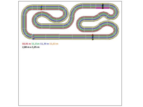

Ich habe mit den neuen Erkenntnissen wieder den Slotman bemüht. Die Bahn ist kürzer geworden, ebenso die Grundplatte. Die Fahrer stehen jetzt nebeneinander, die Einsetzer gegenüber. Im Prinzip kann man von allen 4 Seiten bergen. Das Layout lade ich später noch hoch, wenn die Regierung das Wohnzimmer freigegeben hat... ?

Hallo Markus,
grundsätzlich ist das Layout OK. Kurvige Passagen, ein paar längere Geraden. Das passt schon und wird auch bestimmt nicht langweilig.
Aber die Sache mit den Einsetzern ist wirklich unglücklich gelöst. Wenn alle vier Spuren gleichzeitig belegt sind, brauchst Du mindestens zwei Einsetzer. Für einen alleine wird es sonst zu stressig. Bei zwei Fahrern könnte ein Einsetzer reichen. Aber der hat nie die ganze Strecke im Blick. Zum Einsetzen müsste er aufstehen, sich über die Bahn beugen und verdeckt mit Sicherheit die Sicht.
Bei Deinem Platzangebot würde ich lieber an der Wand entlang bauen. Eventuell die Unterkonstruktion auf Rollen stellen, so dass bei einem Rennen die Bahn vorgezogen werden kann und die Einsetzer zwischen Bahn und Wand stehen. So bekommst Du zwar keine 20 Meter aufgebaut. Aber alles oberhalb von 10 Metern ist völlig ausreichend.

Ich muss zugeben, auf dem Bildern erscheinen 10 m absolut ausreichend. Ich habe daher auch den oben erwähnten Entwurf sofort wieder verworfen, hier jetzt die aktuelle Variante. Die Idee mit der Unterkonstruktion auf Rollen finde ich klasse und habe sie aufgegriffen. Bei Rennen sollen die Einsetzer dann zwischen Wand und Bahn stehen, die Fahrer vor der langen Geraden. An alle Außenbahnen kommen Randstreifen. An 2 Stellen werden sie etwas schmaler ausfallen müssen, man nutzt im Drift aber seine eigene Spur.
Was sagt ihr zu dem Layout?
VG Markus
Du planst ja mit allen Radien, die Tyco zu bieten hat, also 6 bis 15 Zoll. Ich würde die großen Radien an den Stellen einsetzen, wo man das Tempo von der einen Gerade auf die andere Gerade mitnehmen könnte, also z.B. unten links vor der langen Geraden. Auch könnte ich mir vorstellen, das 2 x 90° S in der Mitte zu 2 x 45° mit einer Zwischengeraden zu bauen. Auch jeweils mit großen Radien, dann kann man da auch wieder Tempo machen.
Wie breit ist denn dein Raum, dann könnte man auch mal rechnen bzw. zeichnen?
ich würde empfehlen, den rechten Kurventeil genau spiegelverkehrt zu bauen, dann sind die Spuren etwas ausgeglichener, da Du ja keine Unterführung verwendest! Ansonsten wurde bereits alles gesagt!

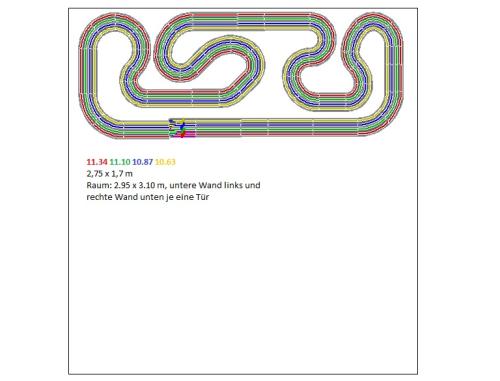

Hier mal ein weiterer Plan. Sieht für mich persönlich zwar langweilig aus, aber ihr könnt es natürlich besser einschätzen. Die Seiten sind jetzt nicht identisch, aber ähnlicher als vorher. Die Kurven vor und nach der langen Geraden sind mit 15" geplant.
Der Raum ist übrigens 2,95 m breit und 3,10 m lang. Jedoch habe ich an 2 Wänden Türen, sodass ich die Bahn gerne an die obere Wand stellen würde. Fahre ich alleine, bleibt sie da stehen. Kommt hoher Besuch, wird sie weiter in den Raum gezogen.

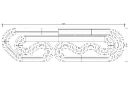

Eine Möglichkeit mit Tycoschienen eine kompakte Rennstrecke zu bauen wäre diese hier:
Außenabmessungen 2,82 x 76 cm. Natürlich ist da nicht viel Platz neben der Fahrbahn, und beim Driften nutzt man auch die (eigene) Gegenfahrbahn. In den Kehren ist jeweils Platz für eine 3-4 cm neben der Fahrbahn stehende Leitplanke. Ich bevorzuge da ja durchsichtige Gummilippen, siehe meine Bahn. Auf jeden Fall hättest du bei einer so geringen Bautiefe keine Probleme mit der Armlänge der Einsetzer (gerne eine Entfernung von höchstens 60 cm, auch wegen der Reaktionszeit), auch wäre noch etwas mehr Platz im Kellerraum, was auch nicht zu verachten ist, wenn man mit 6 großen Jungs  um die Bahn steht.

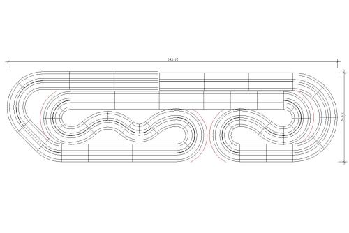

Ergänzung:
Ich glaube, diese Variante gefällt mir noch besser. Ein großzüger 180°-Bogen Kurve 15' zwischen zwei Geraden. Da macht das Driften richtig Spaß. Ich würde mir auf jeden Fall auf einer Seite der Bahn diesen Bogen gönnen, und ihn nicht mit einer kurzen Gerade unterbrechen.

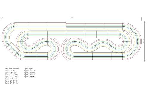

Und noch eine neue Zeichnung, diesmal in Farbe und mit Streckenteilen und Spurlängen.
Hallo Holger,
du bist verrückt, danke für die Mühe!!! Ich fand das Layout auf den ersten Blick zu verschachtelt, beim zweiten und weiteren Blicken finde ich die Bahn richtig gut. Ich werde sie mal nachzeichnen und eine Liste mit fehlenden Teilen erstellen. Das könnte genau so meine Strecke werden! Danke!!!
