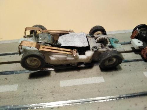

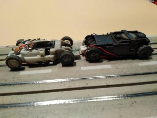

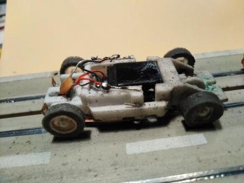

Der Motor ist ein 12 V-Motor, an den ich einen Entstörkondensator gelötet habe.
Das Chassis ist so leicht, daß man noch einiges Blei braucht, damit es einigermaßen fährt, d.h. es fährt ganz gut.
Schwierigkeiten macht nur die Verzahnung, bedingt durch die Ungenauigkeiten beim Druck. Genauso ist es bei den Felgen und Reifen.
Die Geschwindigkeit ist ähnlich wie Faller Flachanker.
Vielleicht kannst du mit diesen Bildern etwas anfangen und dir ein paar Anregungen holen.
Ich wünsche dir viel Spaß und Erfolg bei deinem Projekt.
Hubert
Nachtrag:
Soeben habe ich noch ein Chassis gefunden mit 42 mm Radstand. Der hier eingesetzte Motor ist auch für 12 V, aber deutlich langsamer. Was man auf dem Bild nicht sieht: Die Hinterachse ist kugelgelagert.
Von dem variablen Chassis bin ich aber wieder abgekommen. Schließlich kann ich mir von meinem Standardchassis jeden gewünschten Radstand drucken. (Rechtes Bild z.B. 38 und 42 mm)

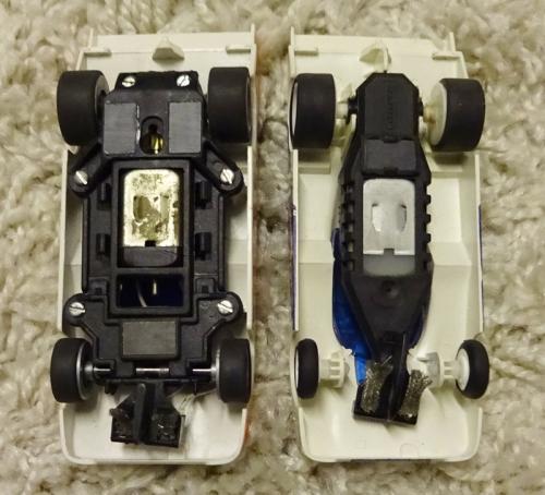

also ich wäre für variables Chassis. Warum?
Bei den Tjet und Faller Deckel sind doch schon passende Chassis vorhanden. Dein Chassis hat aber den entscheidenen Vorteil viel flacher und schmäler zu sein, damit wird es möglich Fahrzeuge  zu bauen auf die eine FlachankerVersion nicht passt, oder die Fahrzeuge sind viel zu hochbeinig.
Da diese Fahrzeuge abdrücke sind wird auch der Radstand sehr flexibel sein.
Ein Beispiel: Hier wurde das T-MG1 verbaut, dadruch stimmt der Radstand und das Fahrzeug konnte erheblich tiefer als beim Original gesetzt werden.[Bild: 78415627_2676123095817786_54418331286477...e=5ECB1CBD]
bis  dann
Hermann

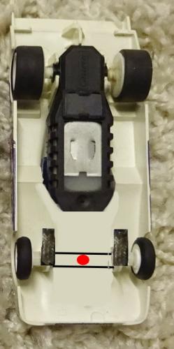

die Breite ist durch die Schleifer vorgegeben, stimmt...........Ich versuche mal meine Idee zu beschreiben.
Die Vorderachse ist separat vom Motor/Hinterrad. Stromverbindung entweder über Stecker oder Kontakten zum Motor.
Die komplette Vorderachse (Reifen, Schleifer und Führungsstift) wird an die Karosserie an die gewünschten Stelle festgeschraut / geklebt (wahrscheinlich einfacher)
Somit kann der Motor mit Hinterrad ebenfalls an die erforderliche Stelle fixiert werden. Hier ist eine Schraubverbindung besser um ggf. Wartungsarbeiten am Motor/Getriebe vorzunehmen.
Mit den Schleifern müßte man sich etwas überlegen, was für unseren H0 Maßstab besser ist, als die Schleifer die ich auf meinem Bild verwendet habe.
Ich habe mal Schleifer gesehen habe, die waren Rund und in einer Hülse festgehalten, in der Hülse eine Feder (wie eine übliche Schleiferfeder)
So und jetzt noch ein paar Bilder wie das ungefähr aussehen würde. Das Originalbild habe ich ebenfalls beigefügt um die Änderung besser zu veranschaulichen (hoffe ich)
Der rote Punkt soll den Führungsstift darstellen
bis  dann
Hermann
