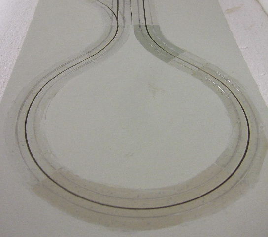

Zu deinen Schienenfragen : die Schienen unterscheiden sich nicht nur in der Farbe,sondern auch in diversen anderen Dingen,z.B. der Tiefe des Slots,Stromleiterübergänge usw.
Für Rennbahnen mit Fallerschienen würde ich immer zu der letzten Serie in diesem Grünton raten,da hier der Slot etwas tiefer ist und bei den letzten Schienen der Serie der Slot schwalbenschwanzförmig ausgestaltet ist und die Stromleiter an den Schienenübergängen abgeflacht sind,was das Klackern beim Überfahren nahezu kpl. unterbindet.
Bei Stadtbahnen lackiere ich die Schienen auch mit Faller Strassenfarbe und einer kleinen Farbrolle der Firma NOCH.
[attachment=9319][attachment=9318]
Die weissen Ränder kann man bei Geraden vorher gut abkleben oder eben vorsichtig beim Rollen herantasten.
Nach dem Trocknen ziehe ich die Stromleiter mit der Klinge eines Ceranfeld Schabers kurz ab.Geht schnell und man verkratzt nicht die Schienen!
Zum Befestigen gehn auch sehr gut die Schrauben zur Befestigung vom Märklin C-Gleis in 1,6 x 13mm.Die Löcher am Schienenrand kurz etwas ansenken und die Schrauben hinterher weiss übermalen.Lassen sich so immer wieder entfernen und fallen kaum bis garnicht auf!

Als Stadtbahner hatte ich natürlich auch mit Straßenfarbe zur Vereinheitlichung der Fahrbahndecke exerimentiert .. und bin nach einem Blick auf unsere Straßen reumütig zur "natürlichen" Vielfalt der Fallerschienen zurückgekehrt.
Auf dem Bild siehst du einspurige Faller-Schienen in den unterschiedlichen Ausführungen:
Meine besten Erfahrungen hatte ich damals mit RAL 7032 (Kieselgrau) gemacht; hier als Farbe für die Seitenflächen. Kieselgrau ist möglicherweise auch die Ursprungsfarbe der vorletzten Schienen. Was die grünen Schienen für Rennbetreib sind, ist dieses vorletzte Schienenmaterial für den Stadtverkehr.
Ach, ich pappe meine Schienen mit einen dem einen oder anderen Silikonpfropfen fest. Das lässt sich im Bedarfsfall wieder prima lösen. Nageln oder Schrauben habe ich nach einigen Versuchen wegen des erhöhten Aufwandes wieder aufgegeben.
