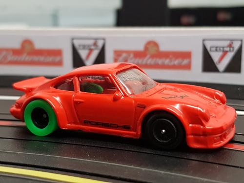

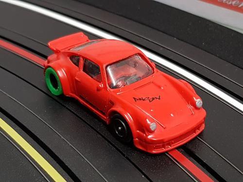

Hello again,
da im nächsten Jahr meine geliebten Porsche mit kleinem Flachanker im Masters pausieren, musste wenigstens für das kurze Mega G Chassis Ersatz her. Als Basis diente der Hotwheels 934, der tatsächlich haargenau auf das Chassis passt. Nicht so schön wie die kleineren Deckel, aber besser als ein Jahr komplett ohne 911...  Wink
Der Clip wurde ebenfalls in Wagenfarbe gegossen und eingeklebt.
Als nächstes soll der Deckel noch auf das schmale 440er Chassis, da bin ich allerdings noch mit der Befestigung unschlüssig. Aber der Winter kommt ja erst...
VG Markus
Sehr, sehr schön geworden, Markus!!!
Bin gespannt... Big Grin
Top, die Wette gilt...  Big Grin Big Grin Big Grin
..saugend passt der - Dapper!

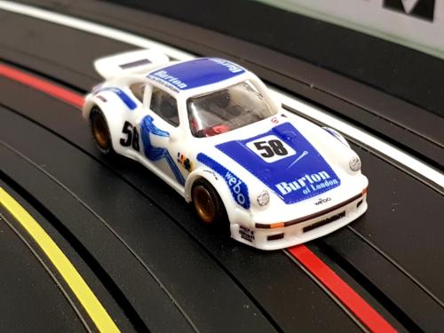

hier ein kurzes Update, jetzt auch in hübsch...  Big Grin
VG Markus
Uuuuui!!! Der ist aber wirklich hübsch! Dolle Sache, Markus!
Dapper!
