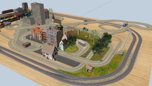

Bin inzwischen soweit:
Und das Original
Bis ich soweit bin muß ich noch etwas üben. Das Handbuch ist jedenfalls auf DVD vorhanden. Werde die Tage versuchen mal alle Lib's die ich noch brauche herunter zu laden, wird noch jede Menge Arbeit verursachen. Ansonsten bin ich mit dem Programm zufrieden, hat ggü RAILY jede Menge Vorteile. Ob die Schienen dann auch noch ohne den üblichen Faller-Spalt zusammen passen wird sich dann beim Aufbau meiner Module zeigen.

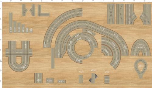

@Rocket: hab mal die Faller Schienen benummert und erweitert.
Alles im Programm.
Ps.: wenn noch was fehlt bitte melden

Halo Lothar,
fein, fein Smile .
Ich vermisse die "kleine" 2-spurige Kreuzung (10x10cm) z.B. aus der Feuerwehrpackung. Dann gab's die 4491 auch ein wenig größer als 4492?. Die eine für den Verkehr, die andere für Rennen.
NACHTRAG: die 1spurige 90°-Kurve mit Radius wie die 4545 finde ich nicht.
Bei den einspurigen langen Geraden gab es eine mit Unterbrechung und Diode (für die 453er-Kehre). Und natürlich jede Menge Anschluss- und Entstörschienen (2spurig, lang).
Hast du die langen Geraden mit 20 cm (wie im Katalog) oder mit 19,8 cm (wie in echt) ausgelegt?
#31
Hallo Michaelo,
die 4590 ist enthalten (2x4545) und die einspur Langen mit Diode etc. machen für die Planung keinen Unterschied
zur 4520, deshalb nicht extra. Die Rampe zum Autoverlade Wagen der Bahn fehlt auch noch.
Aktuell habe ich die Langen noch mit 200 mm drin. Man kann aber alles selbst ändern.
Die 4423 hab ich aus der 4222 erstellt.
Die beiden engen Radien sind auch da 4490 zum verbinden der Kreuzung und 4491 als engster Radius
bei der 6spurigen Kurve.
Die kleine Kreuzung hab ich nicht, die gab es nur in "grün" und grüne Schienen gefallen mir nicht Big Grin Rolleyes
Die Wendebirne fehlt mir auch noch, ist aber schon im 3D Katalog

Hallo Lothar,
ich kann deine generierten Schienen im Online Katalog nicht finden. Hast du einen Link dazu bzw wie kann ich die gro0e 90° Kurve 4492 generieren?
Ich habe für manches auch keine Lösung, aber ich bewundere das Problem.  Big Grin
#36
Hi Michael,
die sind noch nicht online, so professionell bin ich noch nicht.
Ich schick dir eine E-Mail mit Anhang. Das ist eine *.mbp Datei.
Die kannst dann mit doppelclick mit 3D öffnen und alle Schienen die
nicht im Katalog sind setzt in die Favoriten rein.

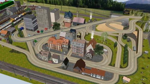

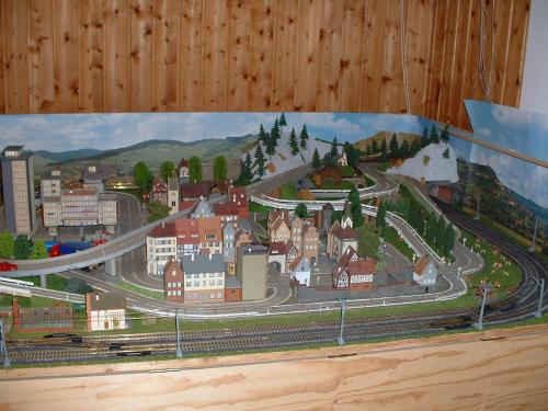

Hallo Zusammen,
seit ca 2 Monaten hab ich nun die 3D MBS Software und habe einiges weitergebaut. Zunächst alle AMS Schienen 1:1 von meiner Bahn
auf das Studio übertragen, dann die Fleischmann Schienen dazu. Dann hat eine Forums Kollege im MBS die Randstreifen und die Faller
Leitplanken ergänzt und das hab ich natürlich sofort umgesetzt. Meine Anlage siet nun so aus:
Die analoge Steuerung der Faller Schienen habe ich mit der Ereignisverwaltung nach gestellt. Impuls schaltet Weiche, Fahrzeug setzt diese zurück.
So kann ich nun den Ablauf mit 6 Fahrzeugen nachstellen. Zusätzlich habe ich eine funktionierende Ampelsteuerung gebaut mit echtem Lichtwechsel
und Fahrzeug Beeinflussung. An Neujahr die Oberleitung der Bahn ergänzt. Für mich ist das ganze Spitze.
Schöne Grüße und ein gutes neues Jahe allen
Hier noch ein AMS Ausschnitt:

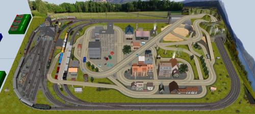

Schönen Abend
Hier noch die Ganze Anlage aus dem 3D MBS
