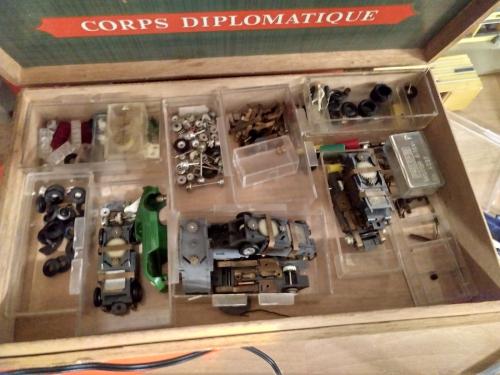

Ergänzend zu Hans' Worten: Die Chassis auf dem zweiten Bild haben ein Diodenplättchen eingebaut - das graue Teil am vorderen Chassis-Aufbau. Dadurch können diese Autos im so genannten Halbwellenbetrieb mit Wechselspannung gefahren werden. Die "Zigarren" im rechten Bild dürften dagegen nur brummen (Ja nicht länger auf der Bahn lassen!).
Ein Bild von der Unterseite der Autos im dritten Bild dürfte interessant sein.

Die Zigarren laufen mit Wechselspannung wie Sau. Nur die Reifen sind "Bockelhart", dadurch driften die Autos extrem... Wenn sie von der Stelle kommen.
Bild von unten folgt.

Diodenblättchen... was es nicht alles gibt. Vielen Dank für den Hinweis. Dann weiß ich zumindest was das ist, und das ich das nicht brauche Big Grin
So, anbei ein Bild von der Unterseite, selbe Anordnung der Autos.
Sven
