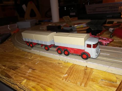

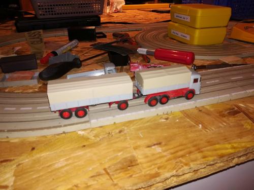

da der Drucker immer so lange braucht bis was fertig ist, hab ich die Zeit genutzt, um den Umbau eines Wiking LU7 mit Hänger soweit mal fertig zu machen Wink Cool

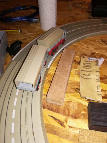

Fahren tut er hervorragend und der Hänger (Obwohl er so lang ist) benötigt keinen Führungsstift. Der bleibt in der Spur und den ziehts wie im richtigen Leben ganz glatt durch die Kurve Cool Cool
Ich bin zufrieden, noch ein bisschen lackieren (Stoßstange, Licht, Blinker, ...) und dann isser fertig Wink
Roland

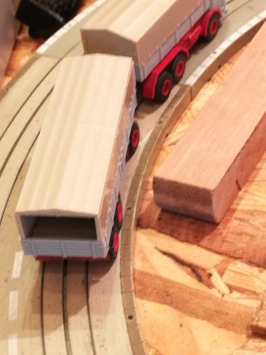

Aber Mal ehrlich: Der bleibt doch nur in den Außenkurven des mittleren Radius'  in der Spur, oder Big Grin Big Grin Big Grin ?

ja genau so is das Wink Smile Shy  die alten LKWs mit Hänger sehen schon richtig cool aus. Langhauber hab ich noch nicht umgebaut, kann ich ja mal probieren, ist allerdings aufwändiger als der LU7 mit der kurzen Schnauze.
Der lange Hänger kommt auf alle Fälle bei der 4245 auch durch die innere Kurve#
Bei der 90° Kurve kann's allerdings eng werden, das hab ich noch nicht probiert.
Mann mann mann, an was mann alles denken muss Idea Wink Shy
Roland

das sieht doch ganz natürlich in den Kurven aus. Erinnert mich daran wo ich noch Hängerzüge gefahren bin, mit der Zugmaschiene fast über den Mittelstreifen gefahren und der Hänger ist dann auch ganz brav, fast auf der Bankette, gefolgt. Mit den heutigen Sattelaufleger und mitlenkenden Achsen am Trailer geht alles fast von selbst.

ich find auch dass es OK ist wie der Hänger, zumindest in den Kurven, mitläuft Smile

jau und genau dieses Lenkverhalten habe ich mit einem zweiten Pin, einem abgeschnittenen Verkehrsschild mit Fuss unter dem Hänger angeklebt, erreicht Smile .
(Bauvorschlag: Langer Pin mit Langloch zwecks Justierung.)

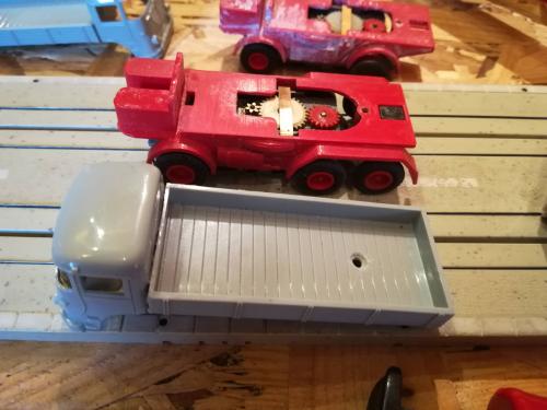

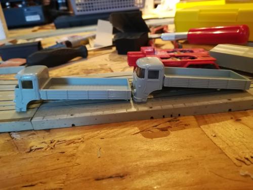

So als Neuling mal gefragt: Du hast ein Wiking Standmodell auf Faller umgebaut?
Und welches Chassis bringt dem Wiking das Fahren bei?
Gruß Jürgen
Hallo Jürgen

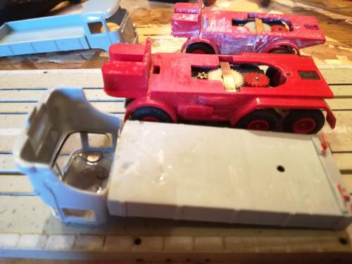

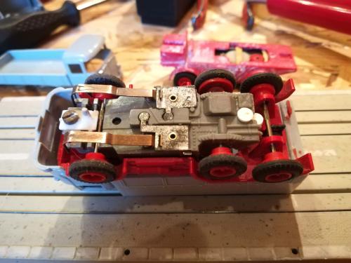

ein ganz normales Faller AMS LKW Chassis mit kleineren Anpassungen
Beim Wiking, das Führerhaus von der Ladefläche abtrennen (Sägen)
und etwas tiefer setzen und wieder verkleben, sonst ist der Abstand zwischen Führerhaus und Kotflügel zu groß.
Die hinteren Kotflügel schmäler schleifen (Breite wie die vorderen Kotflügel) und die Doppelachsen ersetzen (Einzelbereifung)
Das Loch für die Befestigung bohren und zusammenschrauben
Das ist eigentlich schon alles Wink

Hallo Michael,
dein Vorschlag klingt gut, Probier ich mal aus.
