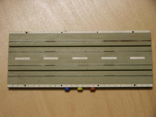

Außerdem habe ich in der Bucht eine habe gerade Schiene gesehen, in der Microschalter eingelassen sind, die vom Führungsstift der Autos betätigt werden. Für den "Dunlop-Turm" - was kann der? Diese Schiene fände ich ideal zur Auswertung am Computer.

Da sind keine Microschalter verbaut.
Ich weiß jetzt nicht was "galvanisch getrennt" bedeutet , hier sind die Leiterbahnen durchtrennt und durch das Überfahren ( Überrollen) des getrennten Teilstück der Schiene wird der Impuls ausgelöst.

Galvanisch getrennt bedeutet keine elektrische Verbindung. Bei der von dir vorgeschlagenen Lösung verbindet aber der Schleifer des Autos kurzzeitig die Stromschiene mit dem Computer. Garnicht gut für den Computer.
Und wenn du genau hinschaust, siehst du auf der Schaltschiene vom Dunlopturm einen kleinen Schalter pro Spur, der von der roten Zunge beim Durchfahren des Stifts ausgelöst wird. In eBay sind Auktionen drin, wo das besser zu sehen ist.

ich benutze an meiner Bergrennstrecke den Faller Dead-Strip, Software. Slotman 6.08 kannste runterladen, kostenlos, Hardware: nen alten IBM Läppi mit win xp unt dem 25 poligen Druckeranschluss. Belegung rot an Pin 11, blau Pin 12 Masse Pin 25.
Die Schaltstelle wird vomm Läppi gespeist,, kommt kein Bahnstrom dran
Die Schaltschiene vom Dunlopturm funzt auch, aber nur in eine Richtung wegen des Hebels in der Mechanik, Dead-Strip geht in beide Richtungen problemlos.
