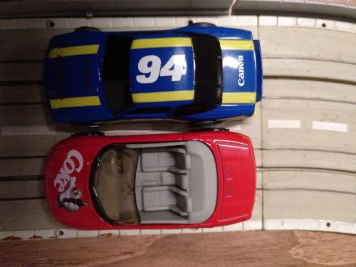

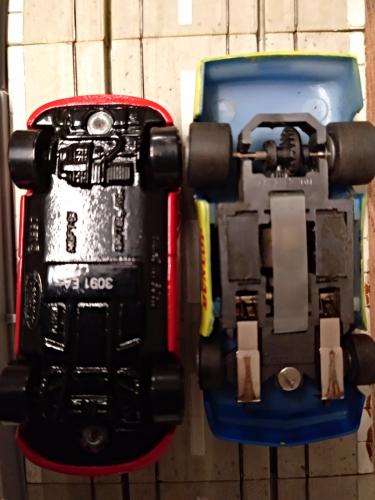

kaum läuft die alte Fallerbahn halbwegs, will ich auch schon was eigenes auf die Schiene bringen...

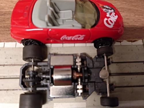

Der (noch) rote MG soll auf die Fallerbahn, von den den Dimensonen könnte es zum Beispiel ein Lifelike M-Chassis werden.
Allerdings müsste die Vorderachse ein Stück nach vorne, anbei mal ein Bild wenn die Vorderachse VOR statt hinter dem Teller des Führungsstiftes liegen würde:
Jetzt ein paar Fragen:
1) Macht es überhaupt Sinn die Metallkarosserie auf die Bahn zu bringen? Leider ist die Auswahl an MG Modellen eher spährlich. Es gibt zwar von ein 1:87 Modell, das ist aber im Gegensatz zu den Fallermodellen wirklich 1:87, da passt kein Flachanker drunter. Das ist so zierlich da werd ich auch keinen anderen Motor drunter bekommen.
2) Falls 1) mit ja, ist Möglich beantwortet wird: Hat schonmal jemand die Achse versetzt, bzw. eine Idee dazu? Ich muss das Rad ja kein zweites mal erfinden?

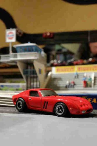

Aber ich hab es auch getan, einfach auch aus dem Grund, weil ich genau diese 3 Karosserien auf meiner Anlage fahren sehen wollte.
Wenn die dann doch mal an´s Fliegen kommen - wenn die Konzentration nachlässt, kann es schon mal heftige Einschläge geben (habe allerdings bisher trotz all der kinetischen Energie noch keinen Schaden an meiner Anlage fabriziert).
    Heavy-Metal- Ferrari 250GTO
Die Schraubstutzen rausgeflext (Minitool mit kleiner Trennscheibe) und mit elastischen doppelseitigem Tape auf ein Magneter Tomy SRT-Chassis gesetzt (SRT, weil die von den gängigen Magnetern besonders starke Magnete haben).
Die beiden anderen laufen ebenfalls mit einem Tomy SRT.
Fotos der anderen Modelle (am Ende des Threads), meine beiden Heavy-Metal-Katzen:  Jaguar E-Type und XK 140
(das linke Unfall-Foto zeigt ein Original E-Type-Double)
Das Fahren eines solchen Metall-Modells ist nett bis anspruchsvoll. Und sich mit solch einem Auto auf einer schönen Anlage ans Limit heran zu tasten, kann sogar kurz mal den Herzschrittmacher ersetzen.
Zu deiner Frage, die Vorderachse zu verlagern:
Das ist je nach Chassis mehr oder weniger aufwendig. Ich habe das bisher beim Tyco 440x2 und Life Like-T gemacht.
Vielleicht kannst du aber erst mal prüfen, ob der hintere Radausschnitt, der lt. Bild sowieso etwas eng zu sein scheint, sich etwas nach hinten, und falls nötig, dann auch noch der vordere, minimal nach vorne erweitern lässt. Vielleicht reicht das schon.

Um wieviel Millimeter müsste denn die LL-M-Vorderachse weiter nach vorne? Je nachdem, welches Maß du da genau benötigst, sind ein oder mehrere Schritte nötig, machbar ist es in jedem Fall (könnten uns ja hier zusammen rantasten).
Vorab wäre wichtig, uns mal den genauen Mittenabstand der Radausschntte deines MG zu mitzuteilen.
Ok.... das hatte ich noch nicht bedacht...
Maße ermittle ich heute abend mal.
Der MG hatte im Original 43mm vom Achse zu Achse. Ein bisschen kann man aber noch durch schleifen/fräsen anpassen.

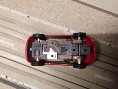

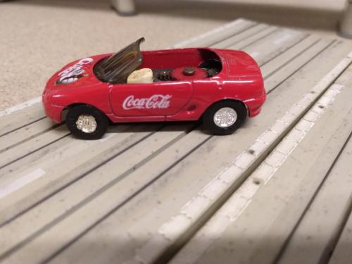

Soooo... mal ein Zwischenstand von mir.
Ich hab die Karosserie soweit Zerlegt und die Radhäuser vergrößert um das Zigarrenchassis drunter zu bekommen. Im Falle der Vorderräder musste ich bis ans Limit gehen.
Danach hab ich mir mit dem 3D Drucker einen Rahmen erstellt der auf dem oberen Rand des Chassis aufliegt, und unter die Karosserie passt.
Bilder dazu hab ich auf meinem eigenen Webspace liegen. Es gibt keine Werbung und keine Spionagefunktion:
http://mgtf.de/faller/IMG_20190122_182431_971.jpg
http://mgtf.de/faller/IMG_20190122_182442_122.jpg
Da ich mit ungenauen Mess- und Schätzwerten gearbeitet habe passt der Rahmen so knackeeng unter die Karosserie das er Chassis und Karosserie alleine durch Druck zusammenhält.
Auf dem Chassis sind hinten neue Silikonreifen von Stefan drauf. Damit sind die Fahreigenschaften deutlich besser als befürchtet, auch ohne Magneten kann man flott über die Bahn heizen. Natürlich neigt das Ding dazu mit dem Arsch weg zu gehen, ist beim Original dank Mittelmotor und nicht vorhandenem Stabilitätsschnickschnack auch nicht anders :-)
http://mgtf.de/faller/IMG_20190122_181511_487.jpg
http://mgtf.de/faller/IMG_20190122_181504_297.jpg
http://mgtf.de/faller/IMG_20190122_181408_356.jpg
