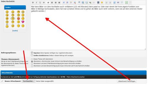

Am PC wurden die dann aber in voller Breite dargestellt, daher hatte ich darauf verzichtet. Jetzt am Handy schaut's brauchbarer aus. Lag vielecht auch daran dass ich das nur in der Vorschau probiert hatte...
Danke für den Hinweis

Man kann Bilder vor dem Hochladen auch verkleinern (z.B. mit Irfanview) dann passt es. Oder man nimmt die Foren.eigene Funktion zum Bilder in Beiträge hochzuladen, dann hat man a) keinen Stress und b) gehen die Bilder auch nicht verloren, wenn sie auf dem externen Hoster gelöscht werden.
