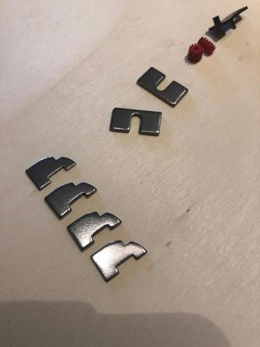

vorne fehlen auch noch Gewichte, sonst bleibt der Motor nicht korrekt auf Position.
Hab die alle, wenn du was brauchst bitte PN.

Hallo Michael,
du auch, und dass alle was davon haben haben, hier noch das Foto der Teile
