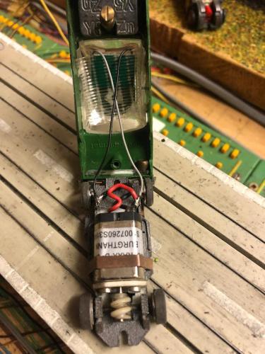

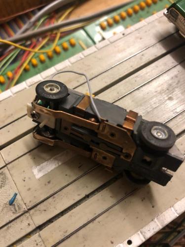

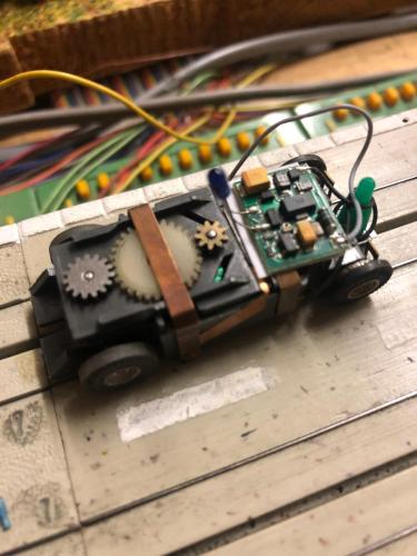

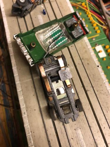

Also bitteschön,
zuerst der Flachanker:
Dann das Fahrwerk von Hubert:
Wichtig ist, dass das Blinkmodul NACH den Selenteilen angeschlossen wird.
Schönen Abend
