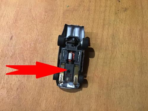

kannst Du auch zeigen, wie Du die Befestigung gemacht hast?!
Es gibt sicher bessere Befestigungsmethoden. Hier ist jetzt auf den Lack geklebt, was nicht sehr stabil ist.

@ Boxer53  ... ist jetzt auf den Lack geklebt, was nicht sehr stabil ist.
Hallo Klaus,
wir hatten früher im RC-Car-Bereich spezielle Lexan-Sprühfarben. Die haben viele Crashs durch ihren hohe Flexibilität ausgehalten, besonders, wenn der Lack dünn ausgeführt war.
Positiv ist, dass deine Karosserie-Halterung schon eine relativ große Kontaktfläche zum Kleben hat. Außerdem könntest du die Halterung beim nächsten Modell nach vorne sogar noch etwas länger ausführen.
würde sich nicht bei dem Chassis eine  zusätzliche Befestigung mit Schrauben anbieten, aber wenn es auch so hält reicht es ja?

Claus,
schon mal daran gedacht die Hütte mit selbstklebendem Klettband am Chassis zu befestigen.
Ja die Kleberei an diesen Lexanteilen ist fast nicht möglich, selbst die sogenannten Lexankleber halten nicht, was drauf steht.

(03-12-2019, 01:08)Hermann56 schrieb: würde sich nicht bei dem Chassis eine  zusätzliche Befestigung mit Schrauben anbieten, aber wenn es auch so hält reicht es ja?
Ja Hermann, ich habe einige Resinbodies so festgemacht. Zeige ich demnächst mal.
Als Zusatzbefestigung ist dein Vorschlag erwägungswert....
Das mit der speziellen Lexanfarbe wäre wohl auch eine Verbesserung. Wenn ich nicht so geizig wäre....
Grüße Klaus
(03-12-2019, 01:47)f.schulz schrieb: Claus,
An einer 4Gear-Karosse aus Lexan habe ich das mal probiert. Das hat aber nicht den erhofften Erfolg gehabt. Wenn die Radausschnitte sehr knapp sind - und das versuche ich - wirkt die kleinste Verschiebung der Karosse sehr unangenehm.....
Das Grundproblem ist der Klebstoff auf dem Lack. Da löst sich der Lack irgendwann vom PET...
Vielleicht versuche ich es mal mit irgendwelchen Stiften.
LG Klaus
Lexanbodies werden in der Regel mit Nadeln aud das Chassis gesteckt. Wenn das Chassis dauerhaft mit dem Lexanbody verheiratet bleiben soll, würde ich passende Metallröhrchen in das vorgebohrte Chassis kleben und drein die Nadeln stecken, die durch die Karosserie gesteckt werden.
Ich kann später gerne ein Foto einstellen, damit man das Endergebnis sieht.
