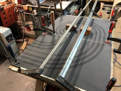

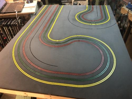

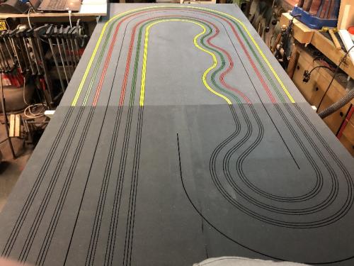

Nun ist auch das Zweite Modul fertig, genau so aufgebaut wie das erste. Verleimen der eintelnen Platten, auf den Rahmen leimen und schrauben und die Fahrbahnspuren noch mit Farbe versehen.
Den Übergang hab ich noch vor dem verleimen geprüft, passt! Smile
Morgen möchte ich beide Module Lackieren, sofern es die Zeit zulässt und danach muss ich mich in Geduld üben und auf die Flacheisen warten...das ist keine Stärke von mir!

Ich hatte (vor einigen Jahren) auf meiner Anlage einige Schlitze im Boxenbereich gefräst, nur zu Plazierung von den Slotcars, damit sie dort nicht so unschön auf ihren Führungsstiften stehen müssen.
Zu dem Zeitpunkt hatte ich nur eine Handfräse mit einer festen Drehzahl von 32000U/min. Meine Befürchtungen wegen der sehr hohen Drehzahl wurden leider schnell bestätigt, damit sind mir beim Fräsen (in Tischlerplatte) alle 2mm Fräser sehr schnell verglüht.
Meine Fragen:
Welche Drehzahl verwendest du?
Sind das HSS-Fräser, oder gibt es im 2mm-Bereich inzwischen Besseres?
Du hast auf deiner Bahn (nach meinem Eindruck) in jeder Kurve, von Kurvenanfang bis Kurvenende, immer den gleichen Radius. Wäre es mit deiner Steuerung nicht auch möglich gewesen, sich verengende oder öffnende Kurven zu bauen? (auf deinen ersten Entwürfen sah für mich zumindest so aus)
Gibt es deiner Erfahrung nach Unterschiede zwischen MDF- und Tischlerplatten beim Fräsen mit solch dünnen Fräsern?

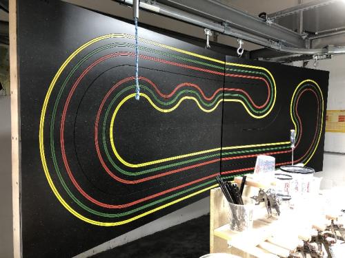

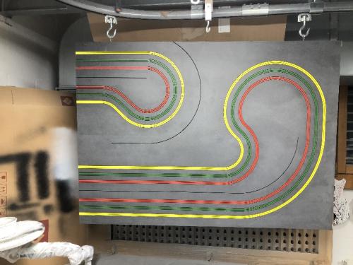

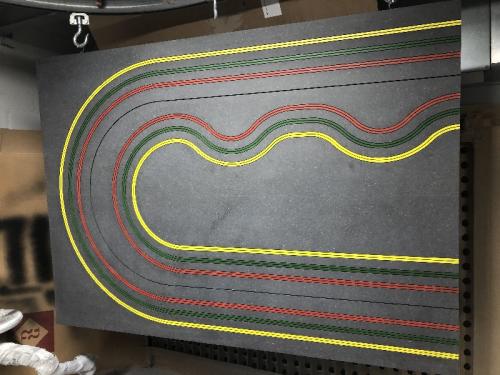

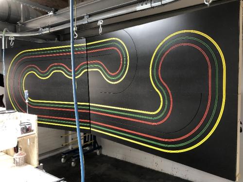

Einwenig ging es weiter. Die beiden Streckenteile aufgehängt und kurz vor dem Lackieren...
...und nach dem Lackieren, immer noch aufgehängt. Nun ist das Ausmass der Strecke für mich zum ersten mal im ganzen ersichtlich!
Lackiert wurde mit 2K PUR-Lack. Zwei schichten aufgetragen, danach Zwischenschliff und die finale Schicht Lack. Das ganze in Seidenmatt. Die Flacheisen sind immer noch nicht da, also weite warten.

Das ist eine richtig schöne, typische H0 Strecke geworden. Du wirst darauf mit allen Chassis viel Spaß haben.
Auch die Lackierung ist genau richtig. Unsere große Holzbahn ist auch so lackiert worden. Die glatte Oberfläche sorgt für ordentlich Grip.
Die Entscheidung, dreispurig zu bauen und nicht klassisch vierspurig, finde ich eine gute Lösung. Das macht auch den Aufbau von Poolserien in Bahnfarbe einfacher Big Grin.

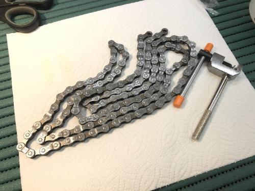

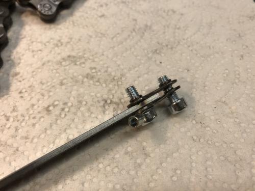

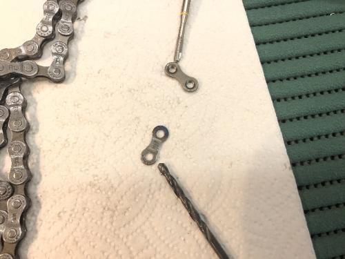

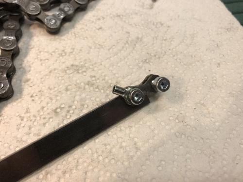

Die Verbindung der Flacheisen, ich will dass das ganze einigermassen professionell ausschaut, hat mir noch etwas Kopfschmerzen bereitet. Heute hatte ich dann aber eine Idee. Also ab in den Baumarkt und eine Fahradkette mit ein Werkzeug um die Kette auseinander zu nehmen gekauft.
...nach einem weilchen schaut die Kette dann so aus.
Nun hab ich beim Aussenglied das Loch auf 4,1mm aufgebohrt und am Innenglied, ein M4 gewinde geschnitten. Das Innenglied hat einen Flansch dran, (somit mehr Material) , weshalb ich an diesem Stück das Gewinde geschnitten habe.
Nun kann ich die Flacheisen sauber verschrauben und sogar noch einen Kabelschuh, für die Einspeisung, mit anschrauben. Im Bild ist das Flacheisen nur von einer Seite, reicht ja zum veranschaulichen.
Ich glaube so werde ich das machen, die Schrauben dann noch mit Loctite versehen, schaut gut aus und hält. Die Flacheisen kommen Ende nächster Woche. Da hab ich jetzt ja noch genug Zeit um die Verschraubung vorzubereiten.
Schönes Wochenende!
Urs

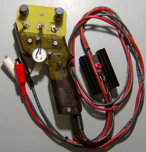

Das Thema Handregler lässt mir noch keine Ruhe. Den Professor Motor PMTR 2111 hab ich jetzt nur in Amerika zum bestellen gefunden. Gibt es Alternativen die ich in Europa bestellen kann (nicht ebay).
Gibt es auch andere Handregler / Hersteller die zu empfehlen sind? Da muss es doch noch was geben.

bei dem kann ich aber das Ansprechverhalten nicht einstellen, oder sehe ich das falsch?

bis  dann
Hermann
#93
Stimmt, beim 2115 kannst Du nichts einstellen. Von PM muss es der PMTR 2111 oder PMTR 2116 sein. Beide sind im Ansprechverhalten einstellbar. Der 2111 hat zusätzlich eine einstellbare Bremse
https://www.professormotor.com/product-p/pmtr2116.htm
Gängige elektronische Regler sind z. B. diese hier:
https://www.rtr-regler.com/online-shop/r...a-ds-mrrc/
https://www.slotfun.de/Handregler-u-Zube...oru261e340
https://slotpoint.de/ACD-3-pro-Regler
Ich hatte die Regler schon aller in der Hand, aber leider kein H0 Auto am anderen Ende. Deshalb spreche ich lieber keine Empfehlung aus. Der SlotIt ist so vielfältig einstellbar, mich würde wundern, wenn der nicht auch für H0 passt.
Der ACD passt wahrscheinlich nicht.
Unser Forumist Fritz, der nicht mehr oft aktiv ist, hatte mal vor vielen Jahren alle möglichen Regler getestet und hier im Forum berichtet. Ich finde den Beitrag auf die Schnelle leider nicht mehr.
#94
Diesen Beitrag habe ich in den Untiefen des Forums noch gefunden
https://www.h0slot.eu/showthread.php?tid...t=f.schulz
#95
(18-01-2020, 18:23)Haddock schrieb: Gibt es Alternativen die ich in Europa bestellen kann (nicht ebay).
Urs
Hallo Urs,
leider gibt es in ganz Europa für H0 absolut nichts, außer Kleinstserien, die zumeist handgefertigt sind.
Was meine Tests in 2009 anbetrifft, so scheinen diese noch relative Aktualität zu haben.
Ich finde den Test Thread leider auch nicht mehr, habe aber das Ergebnis noch im Kopp!
Markus hat diese geistigen Ergüsse ja zwischenzeitlich tatsächlich s.o. ausgegraben, was mir nicht gelang, Danke dafür.
Es waren 3 Regler im Test, eindeutiger Sieger war der PM Regler vor dem Nezieh und dem Slot.it.
Ich muss dazu anmerken, dass es damals den 2111 mit eingebauter Bremse n.n. gab, weshalb ich diese mit handelsüblichen E-Teilen nachgerüstet habe. Diese Regler sind nach wie vor bei mir an der Bahn und funktionieren, wenn gewartet nach über 10A einwandfrei. Ich würde diese wieder nehmen. Die Bestellung in USA ist problemlos. Da konnte man sogar die Gehäusefarben in Bahnfarben wählen.
Heute würde ich auch den 2111 nehmen, weil ich mir die Nachrüstung sparen würde.
Ich habe dann diese Regler auch bei Scalerace im Programm gehabt und eine ganze Menge verkauft, da gab es keinerlei Beanstandungen.
Was es damals noch nicht gab, waren diese ganzen high tech PWR gesteuerten Teile mit Bremsrückspeisung, (ACD, Difalco).
Also ich kann dir den nur wärmstens ans Herz legen.
#96
Mein Favorit ist mittlerweile der DS-Controller, den man bei Nostalgia Hobbies auch von Deutschland aus bestellen kann. Superweicher Abgriff und umschaltbar auf 60/90/120 Ohm.
Die 120 Ohm entsprechen den original Faller Reglern und machen auf sehr engen Kursen bzw. bei bestimmten Fahrzeugen Sinn.
Die Prof. Motor, die ich neulich in den USA fahren konnte, liessen sich nicht  ganz so weich runter regeln. Für T-jets perfekt, bei giftigen Fallers war kontrollierte Langsamfahrt schwer möglich.
Warnhinweis: Ich gewinne keine Rennen, sondern hab nur meinen Spass! (Es liegt wahrscheinlich aber nicht am Regler, dass ich keine Rennen gewinne).
#97
ich nutze einen DiFalco DD 531 Regler.
Für mein Empfinden um Klassen besser als Professor Motor und andere elektronische Regler.
Ich habe meinen direkt bei Jim DiFalco in den Staaten bestellt, es gibt aber auch Anbieter in der EU.
Die Kosten liegen bei ca. 250 Euro, was ich aber für das Gebotene sehr angemessen halte.
Der DiFalco ist übrigens auch kein "neumodischer Kram", er wurde in ähnlicher Form schon Anfang der 2000er angeboten.
Umpfi hatte DiFalco damals im Programm.
Gruß Stefan
Walter Röhrl
#98
Handregeler war gestern Heute wird das mit dem Kopf gesteuert
bis  dann
Hermann
#99
aah, ich stell mir gerade die Bedienung der Chaostaste vor Big Grin Big Grin Big Grin
Guten Abend,
Danke für Eure Ratschläge!
@Hermann: Nur so mit Gedanken steuern, nene dann lieber mit einem Handregler!  Big Grin
Bei den Aussengliedern hab ich nun alle Löcher auf 4,1mm aufgebohrt. Minus sechs HSS Bohrer.
Bei den Innengliedern sind die M4 Gewinde auch geschnitten. Das ging wesentlich einfacher als gedacht.
