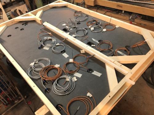

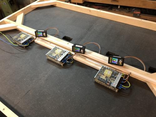

Guten Abend,
nun sind die restlichen Teile, bis auf den Handregler, eingetroffen und besorgt!
Ich habe mich entschieden zuerst die Spannungsversorgung einzubauen, danach die Leiterbahnen und zum Schluss die Einspeisungen. Also zuerst mal die Schaltnetzteile und die Stepdownwandler zwecks Optick hingelegt...
das ganze für gut befunden und die Schaltnetzteile an ein Aluvierkant geschraubt, dieses ermöglicht mir eine einfachere Montage. Verdrahtet ist das ganze auch schon.
Nun die Löcher für die Stepdownwandler angezeichnet und ausgeschnitten. Leider hab ich zu spät bemerkt, dass mir die unterkonstruktion in den weg kam. Deshalb stimmt der Anstand des Linken Wandlers nicht. Schade ist es und ärgern tut es mich auch und sämtliche Versuche das zu kaschieren wären wohl nur ein gebastel, deshalb bleibt das so.
Nun die DC-Leitungen zu den Wandlern sauber verlegt, angeschlossen und nach Testmessungen eingeschaltet....läuft!

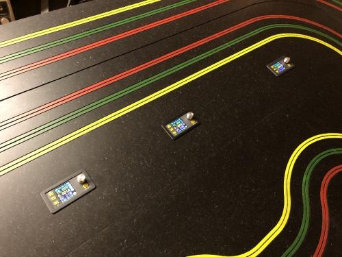

Nun noch Bilder von der Vorderseite.
Sämtliche Litzen sind 2,5 quadrat.
Super! Ich bin soweit zufrieden. Morgen beginne ich bei dem Modul mit dem verlegen der Leiterbahnen.
Urs

Wow das sieht astrein aus. Kannst du mir n Tipp geben wo ich die Bauteile beziehen kann? Die Einstellung macht echt was her.

Hallo Urs,
jau, da kannst du wirklich zufrieden sein.
Sollen die Fahrer, wie üblich, auf der Seite mit der langen Geraden stehen oder flexibel je nach Anforderung?
Nicht , dass sich jemand beschwert, weil er die Spannungsangabe auf dem Wandler nicht lesen kann .
(Die Quellen für die Elektrionik finden sich im Beitrag weiter oben.)
Beiträge: 1.750
Themen: 125
Location: Hamburch-Süd
Moin Urs,
ganz großartiges Handwerk!!
Das der Abstand der Wandler unterschiedlich ist, kann ich
nicht erkennen... Das siehst vielleicht nur Du!
Bin gespannt, wie sich die Bahn fährt!

Klasse, großes Kino.
Ich würde noch einen passenden Farbring um die Wandler malen, damit die Spurzugehörigkeit sofort ersichtlich ist. Es reicht ja auch die Reglerknöpfe farblich anzupassen.
Sonst alles top Arbeit.

In Beitrag #63 ist alles verlinkt.
(02-02-2020, 12:10)mos schrieb: Hallo Urs,
Hallo Mos,
die Fahrer werde gegenüber der langen Geraden stehen und wehe es beklagt sich einer!!!
(02-02-2020, 12:23)ebi schrieb: Moin Urs,
Hallo Ebi, ich kann es kaum erwarten die erste Testfahrt zu machen. Muss mich aber wohl noch ein Weilchen in Geduld üben.
(02-02-2020, 12:56)Holler schrieb: Klasse, großes Kino.
Hallo Holger,
das ist eine gute Idee die Reglerknöpfe noch farblich anzupassen. Danke!
Danke für Euer Lob!

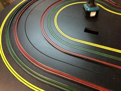

Heute hab ich ich zuerst die Leiterbahnen in die Schlitze eingepasst...
... da wo sie zusammen kommen ein 1mm Loch durch gebohrt, so dass es auf der Unterseite ersichtlich wird. Die Leitebahnen dann wider ausgebaut, nummerriert und zusammengetapet. Schaut eigentlich nach Alteisen und nicht nach einer halbwegs "professionellen" Slotcarbahn aus.
Nun die kleinen Löcher auf 35mm aufgebohrt.
Die Leiterbahnen der gelben Spur an den enden mit einem 5mm Loch versehen und wieder in die Schlitze gedrückt.
Jetzt konnte ich die einzelnen Leiterbahnen miteinander verschrauben. Da hatte ich echt bammel davor, ob das auch wirklich geht wie geplant. Es funktioniert, nur geht es länger als gedacht, aber das macht ja nichts.
Einspeisungen gibt es bei jeder zweiten Verbindung.
Morgen kommt der Handregler an, ich bin gespannt!
Urs

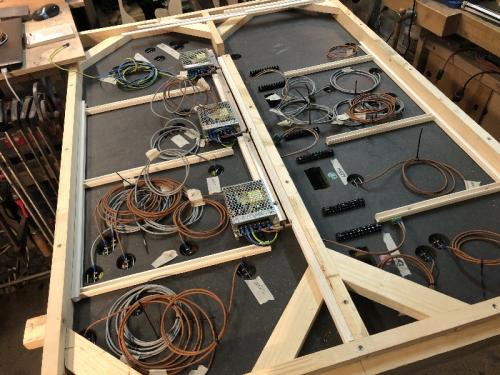

Guten Abend,
Vielen Dank für Euer Lob!
Ein wenig ging es weiter und zwar mit dem zusammen Schrauben der Leiterbanen, sowie dem pltzieren der Einspeisungen.
Die Spannungsversorgung und Kabelkanäle montiert.
Und jede Kabel an seinen vorgesehenen Platz geführt.
Bei jeder Leiterbahnverbindung noch den richtigen Farbklecks mit plus oder minus Bezeichnung gemacht.
Nun schut das ganze so aus.

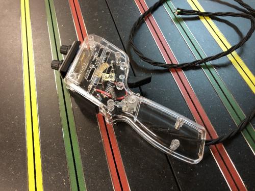

Ach ja, der Handregler ist auch eingetroffen, von True Speed. Fühlt sich schonmal super wertig an. Ich bin ja sowas von gespannt!

Beiträge: 77
Themen: 6
Registriert seit: Dec 2019
nun habe ich die Flacheisen doch schon in die Slot's eingepasst.
Erleichterung machte sich breit als ich merkte, dass ich genügend Flacheisen bestellt habe. Nun kann es mit den Zugangslöcher für die Verschraubung auf der Rückseite weiter gehen.

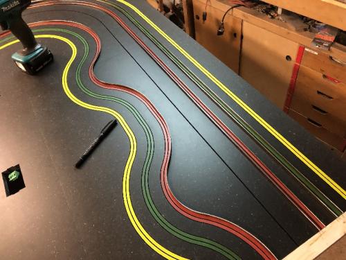

nach dem die Flacheisen eingepasst waren, habe ich jeweils da wo die einzelnen Flacheisen zusammen treffen, ein 1mm Loch durch die MDF Platte gebohrt. Danach alle Flacheisen wieder entfernt und von unten die Löcher für die Flacheisenverbinder gebohrt.
Nun geht es weiter mit dem einpressen der Flacheisen in die Schlitze.
Urs

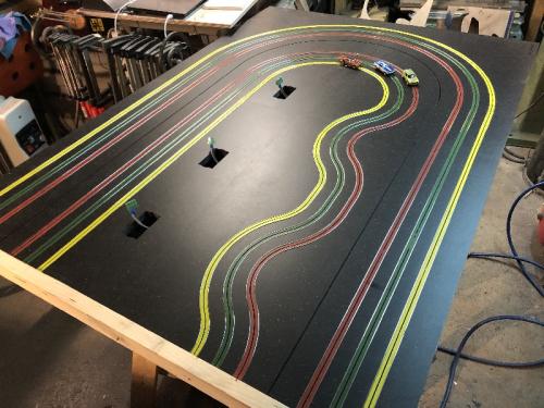

Guten Tag,
die ersten Flacheisen sind eingepresst...
...so langsam geht es voran
