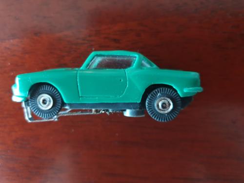

Wollte mich gerade an meinem neuen MEV erfreuen, da stelle ich fest, dass das Autoworld Chassis nicht passt. Ca. 2mm mehr Achsabstand als T-jet. Wusstet Ihr das     ?
leider ja

wenn du keinen echten T-Jet zur Hand hast, versuche mal ein Dash, das sollte passen. JL ist auch länger.

Lieber Fritz,
ist schon klar. Mir geht es allerdings um die Optik. Mir kommen die Tränen, wenn das Rad nicht schön mittig im Radhaus sitzt. Schau nochmal auf das eingestellte Foto. Es gibt einen Plan B. Dem Aurora Chaparral steht ein längeres Chassis gut. Also vielleicht tauschen. Leider ist das Autoworld auch in der Höhe nicht ganz passend, so dass die Feile...

wie wäre es mit Verschließen der vorderen Achslöcher und neue bohren?
Hallo Mario,
danke für den Tipp. Das könnte klappen - muss ich mir ansehen. Der eigentliche Fehler ist ja hinten, da die Räder zu weit hinten im Radhaus liegen, wenn der Schraubstutzen richtig positioniert wird.
