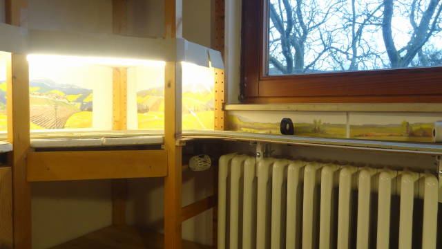

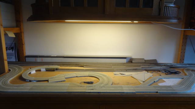

Zum Winter hin wurde es immer schneller dunkler. Da musste erst Mal Licht her:
![[Bild: ZwischenbahnhofAufbau0011.JPG]](https://www.ebmos.de/sonst/suche/ZwischenbahnhofAufbau0011.JPG)
Erste LED-Lampe im Test: Umschaltbar oben mit Modellbahnlicht und unten mit Arbeitslicht.

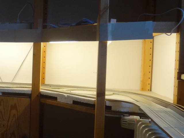

Mit der nächsten Lieferung habe ich dann etwas passgenauere LED-Leisten verbaut:
![[Bild: ZwischenbahnhofAufbau0012.JPG]](https://www.ebmos.de/sonst/suche/ZwischenbahnhofAufbau0012.JPG)
Hier schon mit einer provisorischen Pappabdeckung gegen die Blendwirkung.
![[Bild: ZwischenbahnhofAufbau0013.JPG]](https://www.ebmos.de/sonst/suche/ZwischenbahnhofAufbau0013.JPG)
Hat irgendwas von Guckkasten  .
Beiträge: 1.852
Themen: 208
Registriert seit: Jan 2012
7
Zitat:Hat irgendwas von Guckkasten .
Ich seh' da eher drei gut ausgeleuchtete Brotdosen oder Terrarien  . Nee im Ernst, das Licht ist super (schön warm und gleichmäßig) und in der aktuellen Jahreszeit neben Vitamin D die beste Maßnahme gegen Winterprälockdowndepression. Ich bin auch dran an allen Ecken und Kanten mit LED's der neueren Generation nachzurüsten und es ist sehr erfreulich, was sich da getan hat.
Muss immer an unseren Umweltminister Gabriel mit der fahlen Quecksilber Energiesparlampe denken, zu der er uns zwangsverpflichten wollte.

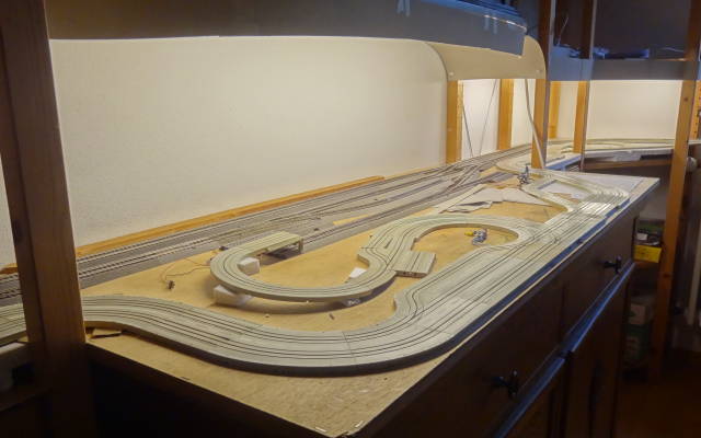

![[Bild: ZwischenbahnhofAufbau0014.JPG]](https://www.ebmos.de/sonst/suche/ZwischenbahnhofAufbau0014.JPG)
Würde "Lampedusa" zu Siggi passen? Hat was von "Lampe" und "Medusa", gibbet aber in echt auch ...

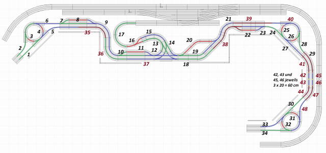

Wo wir gerade elektrisch sind. Mein Plan ist ja, die ganze Schose schön ferngesteuert mit einem Kaltgetränk gemütlich - unter Lampedusa - sitzend verfolgen zu können.
Dafür gibt es ja heutzutage lustige Gerätschaften, die dazu mehr oder weniger in der Lage sein sollen: Kollege Computer bietet sich zum Beispiel an. Der nun aber braucht "Augen", damit er sein Tagewerk zufriedenstellend erledigen kann. Beim Modellbau, wozu ich denn meine Faller-ams-Anlage gerne zurechnen möchte, sind für diesen Zweck so genannte "Belegtmelder" vorgesehen. Die kommen natürlich nicht aus dem Nichts, sondern bedürfen elektrischer Anschlüsse ... und deren mannigfaltige.
Und da kommen wir schon wieder zu einem Plan - respektive der Planerweiterung von oben:
Was ist zu sehen?
Der Plan ist der von oben, jetzt mit bunten Fahrbahn-Linien und Zahlen dran. Die Farben an sich spielen keine Rolle. Sie sollen nur die Abschnitte markieren, nämlich die Augen des Computers. Es sind fast 50 so genannte Blöcke, die isoliert und einzeln verdrahtet an Baugruppen für den Computer angeschlossen werden wollen  .
Da hab ich mir noch viel vorgenommen. Wie gut, dass ich einigermaßen gut Fallerschienen löten kann  .

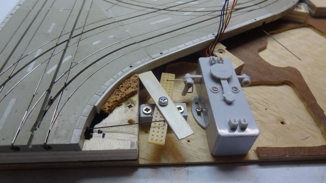

wo also die notwendige Leitungen und Elektronik für Eisenbahn und Autostraße unterbringen?
Die Leitungen kann ich ja, wie im richtigen Leben, in der Styroporunterlage versenken - Kanalbau genannt  . Die Weichenantriebe und Elektronikbaugruppen sind aber in der Regel höher, so dass ich sie wegtarnen müsste.

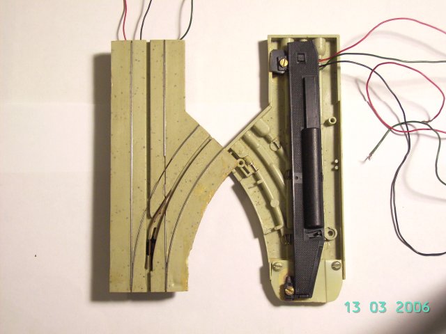

Erste Versuche mit einem "untergeschnallten" Eisenbahnschienen-Antrieb:
![[Bild: ElektrifizierteWeiche.jpg]](https://www.ebmos.de/sonst/suche/ElektrifizierteWeiche.jpg)
Das ist zwar flach genug, aber bei Störungen hätte ich die Fahrbahn aufreißen müssen.

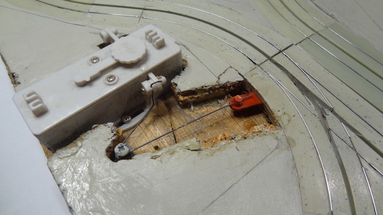

Für mein Maschinenfabrik-Modul hatte ich die Weichenantriebe ja unter die Platte verbannen können:
![[Bild: WeichenantriebInAktion2.gif]](https://www.ebmos.de/sonst/suche/WeichenantriebInAktion2.gif) Aber im Regal war das keine Option  .
Auf meiner kleinen Testbahn, dem "Hundeknochen", hatte ich den Antrieb von oben und leicht versenkt montiert:
![[Bild: FallerHandweiche0001.JPG]](https://www.ebmos.de/sonst/suche/FallerHandweiche0001.JPG) Das war schon Mal ein brauchbarer Ansatz  .
Der Antrieb reichte allerdings auch bei meinem gewählten Untergrund immer noch leicht über Fahrbahn hinaus:
![[Bild: FallerZweispurweiche0001.JPG]](https://www.ebmos.de/sonst/suche/FallerZweispurweiche0001.JPG) Der Höhenunterschied sollte aber gut zu tarnen sein.

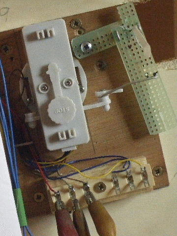

Doch es kam anders, nämlich die bisher favorisierten Antriebe erwiesen sich als unzuverlässig. Einerseits hakelten sie zu oft, andererseits schwächelte der eingebaute Umschalter, den ich ja für meine Herzstück-Polarisierung brauche.
Also musste ein anderer Antrieb her:
![[Bild: ZwischenbahnhofAufbau0016.jpg]](https://www.ebmos.de/sonst/suche/ZwischenbahnhofAufbau0016.jpg) Der Antrieb ist zuverlässiger und vor Allem flacher  .
Jetzt bleibt nur noch der Platz für die Elektronik ...

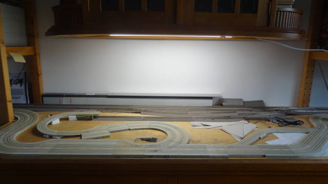

Und der Platz ist da - die drei Regalteile in den Ecken sollten es sein:
![[Bild: ZwischenbahnhofAufbau0017.JPG]](https://www.ebmos.de/sonst/suche/ZwischenbahnhofAufbau0017.JPG)
Mutig das Brett eine Etage tiefer eingebaut und schon gibt es 3 cm mehr an Höhe  . Damit sollte einerseits der Platz für die Baugruppen reichen und andererseits genügend Luftzirkulation zur Wärmeabfuhr machbar sein.
Jetzt wirds ein wenig unruhig, weil gesagt getan und eine ausziehbare Schublade auf die Eckbretter gezaubert:
![[Bild: ZwischenbahnhofAufbau0017.gif]](https://www.ebmos.de/sonst/suche/ZwischenbahnhofAufbau0017.gif)
Ich muss gestehen, das Ganze ist ohne Maßzeichnung.
Jetzt kommt der Trick, damit ich die Baugruppen auch im eingebauten Zustand bei Bedarf beobachten kann:
Und wieder kommt ein Deckel drauff:
![[Bild: ZwischenbahnhofAufbau0019.gif]](https://www.ebmos.de/sonst/suche/ZwischenbahnhofAufbau0019.gif)
Blöderweise passt der Boden nicht so durch die verbleibende Lücke. Deshalb musste ich ihn an - hoffentlich - geeigneter Stelle teilen. Werden wir sehen, ob es passt.
Und hier nochmal im Zusammenhang und mit der geplanten Abdeckung:
Ich hoffe, ihr seht genug auf den animierten Bildern. Sonst würden es zu viele Einzelbilder. Bei Bedarf kann ich einzelne Bilder einstellen.
