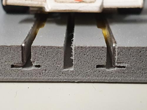

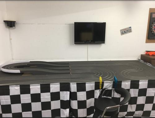

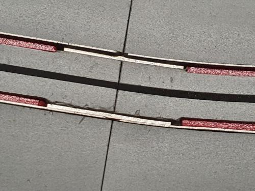

So, der Slotabstand sind ca. 4,45 cm. Anbei Bilder der Verbindung und der Fräsungen. Die Platten haben tatsächlich eine unterschiedliche Dicke, welche sich aber sehr einfach mit Klebeband  am Übergang unter der dünneren Schiene ausgleichen lässt. Die einzelnen Platten werden nur durch die von oben eingedrückten Stifte verbunden.
Ich hoffe, dies hilft dir weiter.
VG Marks

Wenn Du bei Dir keine Spannungslücken/-abfälle hast, ist alles i.O. und Du brauchst nicht weiterlesen. Sonst aber wäre, nur so als Tipp, der obere, abgebildete Verbinder etwas zu tief reingesteckt. Ich habe bei mir festgestellt, dass das alles ziemlich empfindlich reagiert und die Leitfähigkeit bzw. die Verbindung am besten ist, wenn der "Lock-Key" wirklich genau bündig mit der Leiteroberkante ist (so wie der untere auf dem Bild).
HG
Stephan

beim Aufbau habe ich die Verbinder teilweise durchtauschen müssen, da sie an bestimmten Stellen tatsächlich zu Problemen führten. An anderen war dann alles ok. Da ich bereits der dritte Besitzer der Bahn bin, waren die Verbinder teilweise bereits minimal gebogen (die Schlitze in den Kurven folgen teilweise leicht der Kurve). Wahrscheinlich hatten die Kurvenverbinder dann nicht den richtigen Kontakt zum geraden Teilstück.
Grundsätzlich finde die Stromversorgung der Bahn aber super, es läuft alles sogar ohne Zusatzeinspeisung. Mit Tyco Schienen hätte ich wohl noch 1 - 2 weitere Einspeisungen verbaut.
VG Markus

Interessant, die haben ein L-Proil der Rails. Ist sicher eine spezial Anfertigung....

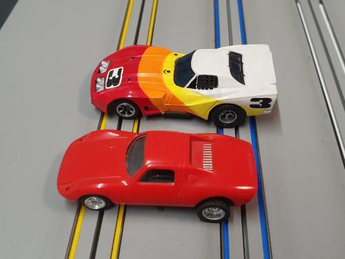

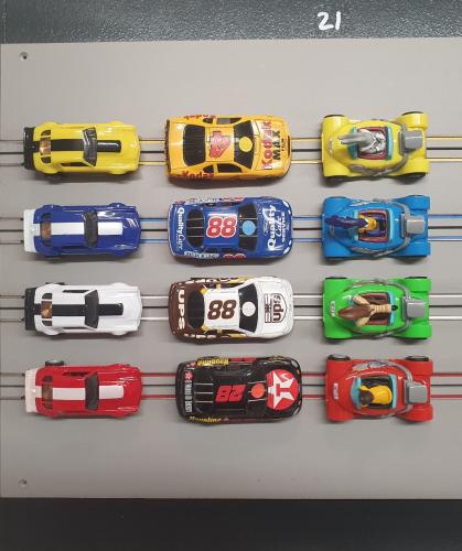

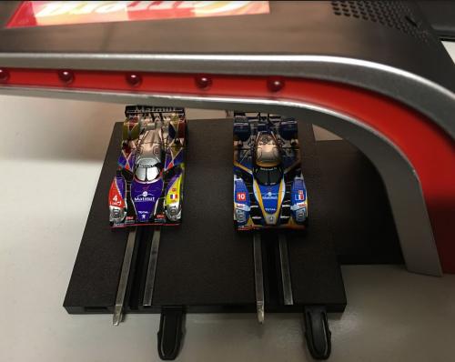

Noch ne kurze Frage: Wenn die Autos auf der Bahn sind, wie viel Platz ist noch bis zum Rand der schiene?
"Driften" die H0 Autos überhaubt auf den Schienen, die haben ja extrem starke Magnete?
Thx,
Andy
#30
Kommt auf die Wagen an. Auf dem Bild hinten sind T-Jets, die haben keine Haftmagnete und drehen sich hinten raus. Die vorderen beiden Reihen sind Magneter, die kennen nur fahren oder fliegen.
Nach Chassis:
Faller ams Drift
T-Jet: schmal mit Drift
Faller/Aurora Magnatraction: mittel mit leichtem Drift
Faller/Aurora G-Plus: mittel fast ohne Drift
Tyco HP7: mittel fast ohne Drift
AFX Mega-G/Tyco 440x2/LifeLike M & T: mittel bis breit ohne Drift
Vom äußeren Slot zur Kante der Bahn sind es ca. 6,4 cm.
VG Markus

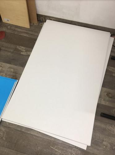

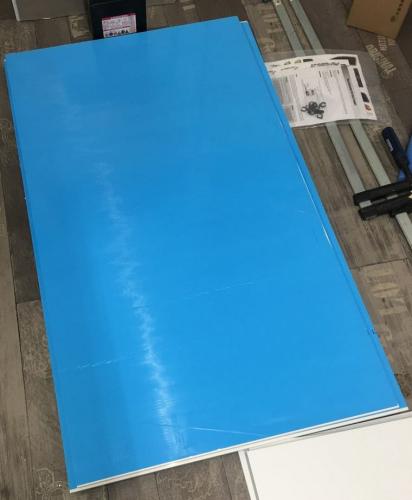

Das Plattenmaterial ist unterdessen auch eingetroffen:
Das ist das Forex, also geschäumte PVC Platten
Das ist ein spezielles PVC Material. Aussen ist es voll PVC und innen
wie das Forex geschäumt.
Hier ist der Vorteil, dass die Oberfläche nicht porös ist, das Material aber nur ca. 5€/m2 mehr als die Forexplatten kostet.
Ganze PVC Platten sind um ein vielfaches teurer. Hab das bei Viper Scaleracing gesehen, dort kann man voll PVC als Aufpreis auswählen ( ist dann ein happiger Mehrpreis ).
Ich werde auf jedenfall beides testen.

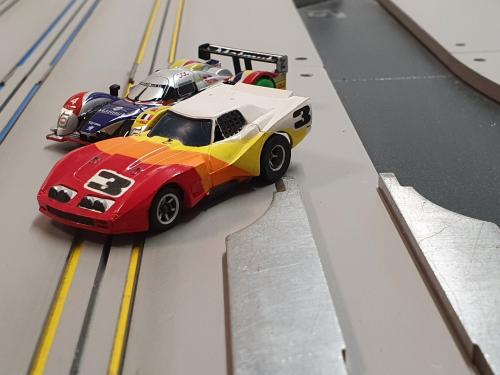

spontan würde ich sagen, die Go-Dimensionen wären mir zu breit. Kann ich später aber gerne mal auf die Maxtrax legen, um den Unterschied zu sehen. Baust du zwei- oder vierspurig?
VG Markus

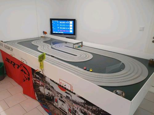

Das erinnert mich irgendwie  an...
Das sind ca. 3,2 m x 1,2 m, wenn ich es richtig im Kopf habe.
Hier mal die Ansicht, wenn du außen jeweils 2 cm weniger für die Randstreifen kalkulierst. Die Schiene wird dann 22 statt 26 cm breit und bietet trotzdem noch genug Driftzone. Egal ob kurzes oder langes Chassis, der Abstand von Führungsstift zum Hinterrad ist identisch.
Damit bekommst du vielleicht 4 Spuren auf die Fläche und musst dich später nicht ärgern, weil für einen richtigen Rennabend irgendwie 2 Spuren fehlen.
Beide gezeigten Fahrzeuge werden bei dem Drift aber schon lange nen Abflug gemacht haben. Die eigentlich driftenden Wagen haben in der Regel einen kürzeren Abstand vom Stift zur Hinterachse:

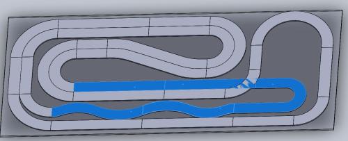

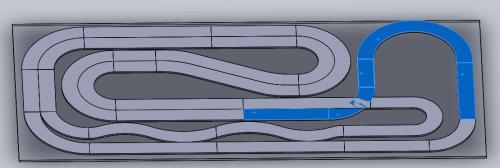

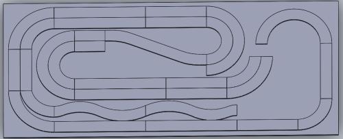

Hier noch das fertige Layout in zwei Varianten. Das Blaue ist jeweils die Überführung:
Kann mich noch nicht entscheiden welches die Überführung wird?!
Danke Markus für das Foto mit der Schiebelehre! Da sollte ich mit der Breite der Go Schine auch knapp hin kommen!
Ich hab auch schon überlegt ob ich eine 4-Spurige Bahn baue. Mir sollten aber zwei Sprugen genügen.
Wenn Du das Layout ansiehst, fällt Dir sicher auf das bereits weite Teile der Bahn Doppelt an einander verkaufen.
Und da ich die Bahn ja so zu sagen in Elementbauweise mache, könnte ich mit überschaubarem Aufwand die Bahn jederzeit umstellen und die meisten Streckenteile "recyclen" ;-)
Welche Varianten der Überführung gefällt Dir besser?

Das blaue ist die obere Spur? Dann auf jeden Fall die obere Variante. Bei der unteren liegt unter der Brücke eine Kurve, die sorgt für Abflüge. Die Bergung wird sonst fummelig.
Nur zur Sicherheit, den Bogen oben rechts fahren aber beide Wagen nebenneinander, oder? Könntest du die Kurve öffnend oder schließend bauen? Du hast den Luxus, dass du nicht  die vorgegebenen Radien einer Plastik Schiene hast. Das könntest du ausnutzen und die Kurven enger oder weiter werden lassen.
Die Kurve links schreit förmlich nach einem durchgehenden, größen Radius, um mehr Schwung mitzunehmen. Also ohne die kurzen Geraden dazwischen.

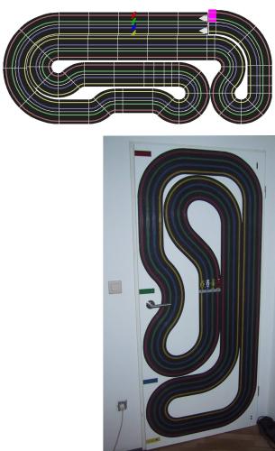

Ich hatte schon gehofft, dass du hier noch zu Wort kommst. Hast du noch das Bild von der Tyco Türbahn? Habe ich nachts leider nicht finden können. Darauf konnte man schön erkennen, was auf kleinem Raum mit 4 Spuren möglich ist.
Im Prinzip bin ich in allen Punkten bei dir. Auch beim Abstand der Slots auf der Tyco Schiene, allerdings würde ich mich bei freier Auswahl eher an der Maxtrax orientieren. Finde ich persönlich einfach entspannter zu fahren.

(17-12-2020, 13:07)Kölsche Jung schrieb: Hast du noch das Bild von der Tyco Türbahn?
Aber klar doch.
Ich hatte die Bahn vor über 15 Jahren (was - so alt bin ich schon?) zuerst mit Carrera 160 geplant. Die haben sogar noch etwas mehr Spurabstand als Tyco. Die Bahn wurde dann aber mit Tyco gebaut. Leider hatte ich damals noch keine 15er oder gar 18er Kurven. Damit könnte man auf einer Seite einen schönen großen Halbkreis fahren. Aber das Layout gibt es ja auch bei Maxtrax in ähnlicher Form. Ist auch bei meinen anderen Bahnen mein absoluter Liebling.

...die Türbahn ist der Hammmer! Aber hebst Du die Türe jedesmal aus der Angel?
