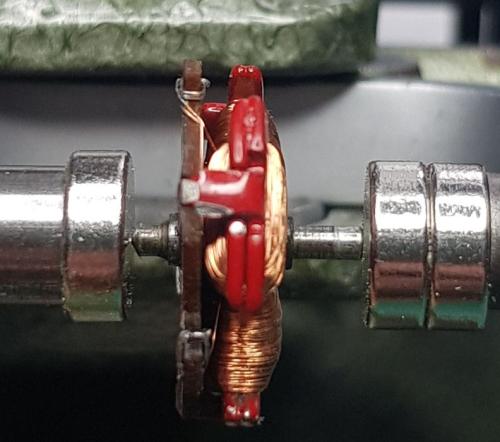

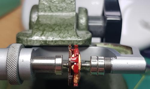

ich wollte Euch kurz vorstellen, wie ich meine (Flach)Anker wuchte. Die altbekannte Methode, bei der der Anker auf zwei Klingen gelegt wird, war mir zu aufwändig. Es geht auch einfacher. Ich nehme eine Bügelmessschraube (Mikrometer) und passende Neodynmagnete.

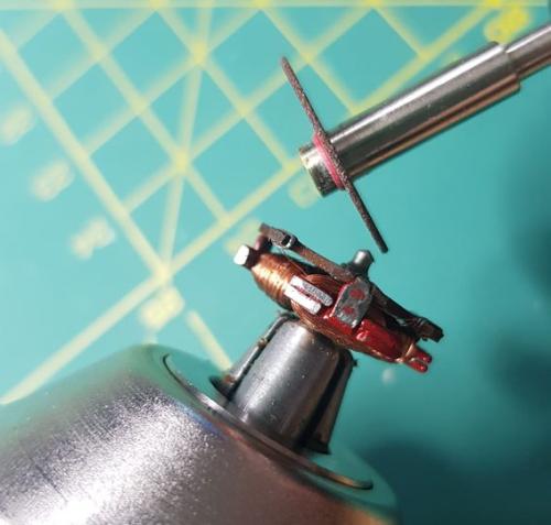

Auf der linken Seite sitzt die Ankerwelle direkt auf dem Magneten, rechts ist ein kleiner Luftspalt. Damit die Reibung minimal ist, habe ich die Welle angespitzt.
Akkuschrauber und Dremel rotieren lassen, die Spitze sitzt automatisch in der Mitte der Welle. Das kommt dann heraus:
https://youtu.be/Jze9J6jFqC4
An der schweren Seite, die sich unten eingependelt hat, minimal Material entfernen, bis der Anker jedes mal an einer anderen Stelle stehen bleibt.

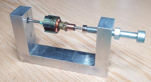

Anstelle des Mikrometers kann man auch so etwas benutzen.

Markus, ich machs mit den Klingen, ist m.E. Nicht soooo aufwändig. Ich habe 2 Klingen in Ein U-Profil geklebt.
Mit den Magneten erscheint es mir interessant, wenn die Reibung geringer ist als bei Klingen. Lassen die Magnete den Anker denn frei laufen? Speziell bei den Flachankern, wo sie recht nah dran sind?

Gefällt mir, "Spitzen"-Sache Markus,
muss ich auch mal nachbauen...
Bei dem Längsanker (dein unterstes Bild) ist die Magnetaufnahme allerdings weit weg von der Lager-Position im eingebauten Motor, aber das sollte vernachlässigbar sein bei den geschliffenen Motorwellen.

(20-04-2020, 08:25)boxer53 schrieb: Lassen die Magnete den Anker denn frei laufen? Ja, meiner Meinung nach mit genauso wenig Reibung wie auf den Klingen, vielleicht sogar weniger.
(20-04-2020, 13:09)Hebi schrieb: Bei dem Längsanker (dein unterstes Bild) ist die Magnetaufnahme allerdings weit weg von der Lager-Position im eingebauten Motor Wenn ich wuchte, ist der Spalt im 1/10mm Bereich. Der große Abstand war nur fürs Foto. Ich stelle den Spalt so ein, dass der Anker immer wieder auf die falsche Seite gezogen wird. Dann ein wenig vergrößern, und die Einstellung stimmt. Der Anker läuft gefühlt eine Minute, bis er sich einpendelt. Wichtig ist, dass er am Ende hin und her pendelt, bevor er stehen bleibt. Nur dann ist die reibung wirklich minimal.

(20-04-2020, 21:30)Klenkes schrieb: (20-04-2020, 13:09)Hebi schrieb: Bei dem Längsanker (dein unterstes Bild) ist die Magnetaufnahme allerdings weit weg von der Lager-Position im eingebauten Motor Wenn ich wuchte, ist der Spalt im 1/10mm Bereich. Der große Abstand war nur fürs Foto. Ich stelle den Spalt so ein, dass der Anker immer wieder auf die falsche Seite gezogen wird. Dann ein wenig vergrößern, und die Einstellung stimmt. Der Anker läuft gefühlt eine Minute, bis er sich einpendelt. Wichtig ist, dass er am Ende hin und her pendelt, bevor er stehen bleibt. Nur dann ist die reibung wirklich minimal. Hi Markus, ich hatte das anders gemeint.
Nämlich, weil man genaugenommen/theoretisch (das ist aber jetzt Erbsenzählerei) den Anker beim Auswuchten nicht am Ende der langen Motorwelle sondern an den gleichen Stellen lagern müsste, wie in er auch dann in seinem Gehäuse gelagert ist, bzw. läuft.
Aber das hatte ich ja selber schon als "das sollte vernachlässigbar sein bei den geschliffenen Motorwellen" beschrieben, denn wenn wirklich eine Motorwelle sichtlich krumm sein sollte, dann würde auch kein Auswuchten das Ding retten...
