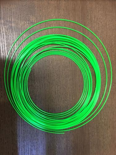

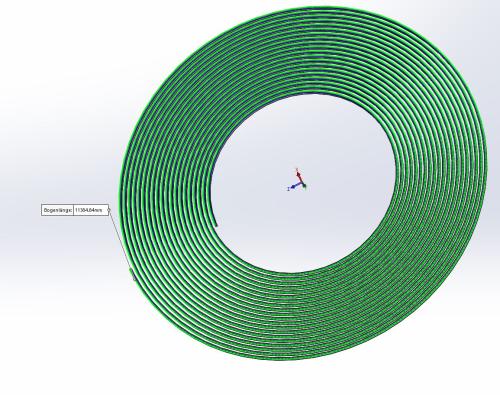

Wie gewünscht hier zwei STL Files der Lock Wire Spirale.
Eines für Drucker mit 200mm Bett und eines Für Drucker mit 250mm Bett.
Viel Erfolgt bei Eurem Projekt!
Andy

Ich habe unterdessen noch einen Audruck mit PLA+ und einen mit PETG gemacht.
ABS hats mir mehrere male vom Bett gelöst.
PLA+ geht super, dem Material traue ich aber auf die Dauer nicht...
PETG war zum Drucken ok, wenn der Einpressversuch positiv verläuft werd ich die Bahn mit PETG
machen.
Wichtig:
Stelllt doch bitte Fotos von Euren Ausdrucken hier rein Big Grin
Mit folgenden Zusatzinfos:
Druckertyp:       Craftbot Flow IDEX
Druckmaterial:   PETG ( Amazon Basic )
Layerhöhe:        0.2mm
Andy
