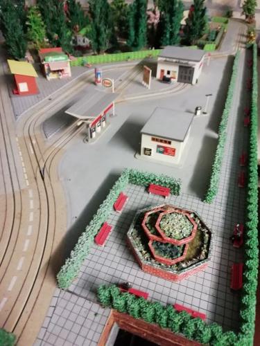

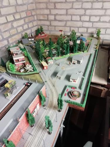

Hallo Stadtbahner,
Nur mal so als zusätzliche Variante..... Idea
(Sorry für die unscharfen Handy-Pics; aktuell komme ich wegen Baumaßnahmen nicht besser ans Objekt dran...)
Auf meinem Vorstadt-Segment liegt die Tankstelle in einem einspurigen Zweig einer Kehrschleife (2-spurig/1-spurig).
Die Tankstelle kann umfahren werden, ohne die Zapfsäulen direkt passieren zu müssen.
Durch abschaltbare Fahrbahn-Abschnitte kann ein Auto vor den Zapfsäulen halten, nachdem ein anderes entweder Richtung Waschstrasse
abgebogen ist und darin auf dem abschaltbaren Abschnitt anhält, oder das Tankstellen-Areal bereits wieder verläßt. Sicher läßt sich durch
Verkürzen der Fahrbahnteile noch Platz in der Längenausdehnung einsparen. Alle Fahrbahnteile sind hier im Originalzustand, nichts mußte
gesägt werden.
Grüße an alle Falleristi und Hanullomaniacs Cool
Joachim
Hallo Joachim,
ist auch eine Möglichkeit mit deinem Aufbau. Aaaaaber... das nimmt noch mehr Platzbedarf in Anspruch und außerdem sind die Tanksäulen nur von einer Seite her anfahrbar. Ist irgendwie nicht nach meiner Vorstellung werde das aber auch in meinen Überlegungen berücksichtigen. Vielleicht fällt mir dazu ein Kompromis ein.

Hallo Michael,
Du könntest in meinem Vorschlag die Zapfsäulen ja auch zwischen die beiden parallelen einspurigen Fahrbahnen stellen und das Kassenhäuschen näher an die im Bild rechte einspurige Fahrbahn ranrücken. Die Waschhalle auf die in Bild hintere diagonale einspurige Fahrbahn und dann in der Längenausdehnung alles kürzen bis zum Minimum des Sinnvollen. Nach meiner Überlegung wären ca. 45% in der Längenausdehnung gegenüber meiner Variante einsparbar und die Zapfsäulen sind dann gemäß Deines Pflichtenhefts auch von beiden Seiten anfahrbar.
Joachim
