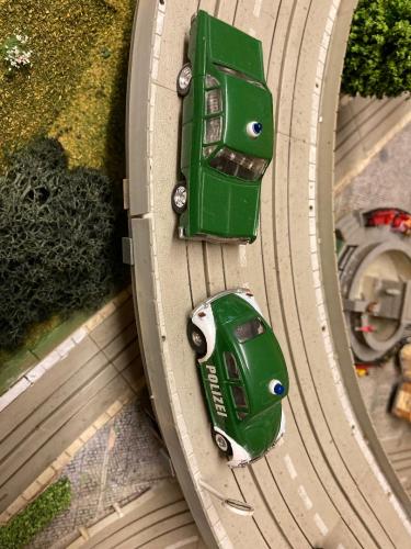

bei mir sieht das so aus:
Rechts Faller original, links der Opel mit Blinker von Bauer.
Das Birnchen habe ich mit einem Stück blauen Schrupfschlauch zentriert.
Fahrwerk von Hubert.
ich sehe da kaum einen Unterschied.
Kann man also kaufen.
