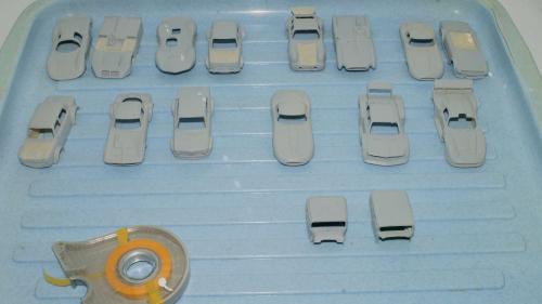

bin im Moment dabei für meinen 1:64er Racing-Bereich 25 neue Autos zu bauen + die notwendigen Radstände der Chassis anzugleichen.
Habe mich noch nie mit dem Aufbau so vieler Autos gleichzeitig beschäftigt. Muss sagen, bis jetzt macht das echt Spass!
Auch wenn so das fertige Endergebnis aufgrund der vielen Baustellen nicht so schnell vor einem steht, habe ich inzwischen einen riesengroßen Vorteil entdeckt. Wenn ich nämlich mit dem einen Modell nicht weiterkomme, oder mit den Nerven fertig bin, dann mache ich eben an einem anderen Modell mit einem entsprechend einfacheren Arbeitsschritt weiter, für den die Lust oder die Konzentration gerade noch reicht.
Und wenn dann eine neue Idee fürs Weiterbauen gekommen ist, oder sich die Nerven wieder beruhigt haben, ggf. auch ein oder zwei Nächte später, komme ich dann erfahrungsgemäß mit meinem Problemfall in der Regel ganz gut weiter voran...
Es geht mir im wesentlichen darum, mittels Resine einfach mal seltenere Modelle zu haben.
Auch darum, passende Basis-Modelle auf andere reale Sportwagen (Chaparrals) umzubauen oder einfach nach eigenen Vorstellungen (HotRods) zu bauen.
Und auch darum, aus Karosserie-Schrott etwas Neues zu machen.
So wie ich selber viele Anregungen aus diesem Forum bekomme, vielleicht ist ja auch die eine oder andere Anregung zum selberbauen dabei.

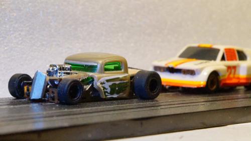

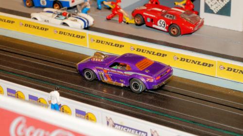

Hier einige grundierte Modelle, die beiden kleinen Fahrerkabinen im Vordergrund sind die weiter unten beschriebenen HotRod´s. Neun davon sind Resine von Björn/Struperslot.

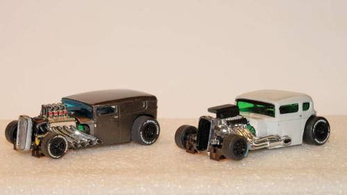

Hier die ersten 4 Modelle.

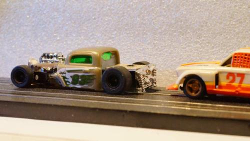

Zwei davon, ein 70er Jahre Muscle-Car und ein HotRod-Truck, zum leichteren Start ins Racingschmiede-Delirium. Die 2 Diecast-HW´s haben eine Kunststoffkarosse!
Einige Metallteile musste ich durch Eigenbau-Kunststoffteile ersetzen. Radstand ist 1,7 Zoll, also genau passend zu den AFX/Racemasters Mega G+ Chassis. Was sich HW dabei wohl gedacht hat?
(dazu die Frage an unsere USA-Experten: Wird in den USA auch öfters wie bei uns mit Resine gebaut?)
Dazu, wie bei allen Modellen, noch viel Sekundenkleber (ein fürchterliches Zeug an den falschen Stellen, aber wo wären wir ohne?).

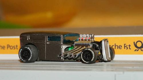

An den beiden anderen Modellen (noch ganz frisch von gestern) habe ich zwei AFX-30er Jahre Ford-Kabinen "tiefer" modifiziert. Die Motoratrappen sind aus diversen HW-Teilen nach persönlichen Vorstellungen kombiniert. Das war aus Platzgründen eine ziemliche Fummelei, die zusammengestellte Motoreinheit mit der Kabine so stabil zu verbinden, das es für die Heavy-Crash-Magneter "reicht".
Sie sind beide aber (unfreiwillig bereits getestet!) stabil genug geworden. Durch den tiefen Schwerpunkt liegen die beiden super auf der Piste. Sie machen sich optisch aber auch ganz gut beim Cruisen...
Die Chassis sind ebenfalls Mega G+ mit 1,7". Die Befestigung nach AFX/Tomy-Art mittels Polystyrol-Querlasche ins Chassis.

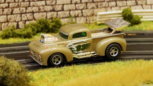

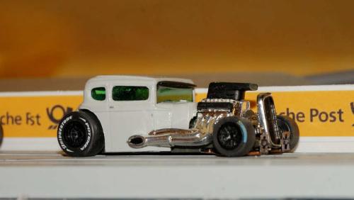

als Anregung und um eure Lust zu befeuern, die alten 30er Ford-Deckel von Aurora/AFX sind super ideal zum Selbstbau geeignet. Und davon gibt es glücklicherweise noch viele... in mehreren Varianten...
Zusammen mit HW-Motoratrappen (in der HotWheels-Krabbelkiste findet man i. d. R. immer einige brauchbare Varianten) kann Mann sich solch ein Unikat zusammenstellen, und wenn man es nicht auf den letzten Millimeter bezüglich Tieferlegen ausreizt, dann geht das Bauen sogar recht schnell.

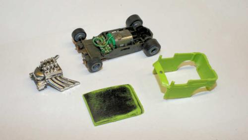

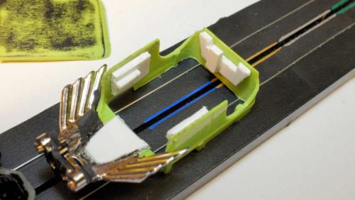

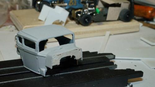

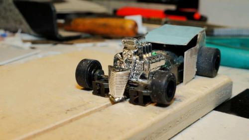

Zu den Baubildern der oben gezeigten Modelle:

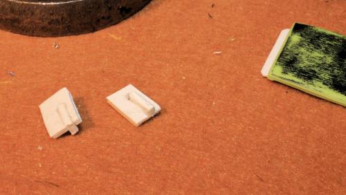

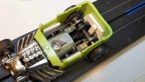

Das vierte und fünfte Bild zeigen bei der grünen Rohkarosse eine hintere Aufnahme, die habe ich bei dem Modell zusätzlich gemacht, damit ich mit der Karosse nah über dem Hinterreifen komme (zum Kleben das blaue Klebeband auf den Hinterreifen als Distanzhalter) und das die Karosse über den Reifen ohne wackeln/schleifen fest sitzt.
Die Verbindung zur Motoratrappe (fünftes Bild) nach vorne ist nur ein 0,5mm dünnes Polystyrol-Blättchen um keine Bau"tiefe" zu verschenken. Aus dem gleichen Grund musste auch die dicke Lötstelle mit dem Kabel zur Entstöreinheit seitlich an den Motor neu "verlegt" werden.
Ansonsten bei der Basis-Karosse die komplette untere Kotflügeleinheit weglassen, das reduziert die Bauhöhe gleich mal um ca. 3,5mm, dann das Dach abschneiden, die Fensterhöhe auch nochmal um 2-3mm reduzieren, das bringt optisch und schwerpunktmäßig einen ganze Menge an HotRod!
Der im ersten oberen Foto hellgrün herausleuchtende Motordeckel wird noch mit einem schwarzen Permanentmaker entschärft.
Da die Schleifer bei diesen vorn offenen Modellen immer total auffällig häßlich im Vodergrund stehen, male ich den sichtbaren Teil mattschwarz an. So stören sie kaum die Gesamtoptik.

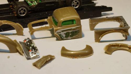

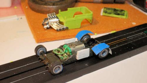

Nachdem Arne meinen Truck aus dem ersten Beitrag als Fantasy-Zuru-Modell erkannt hat, habe ich ihn mal hinsichtlich HotRod-Möglichkeiten zerlegt.
Die Kabine lässt sich super verwenden, wenn man die Frontscheibe komplett vor dem Motor des Mega G+ positioniert. Dann kommt sie maximal tief.
Allerdings bekommt man dadurch ein langes Heck mit einem offenen Hinterachs-Bereich, den man irgendwie sinnvoll gestalten muss.
Die nächsten beiden Bilder sind nur eine Stellprobe mit provesorisch zusammen gestelltenTeilen, wie der spätere HotRod in etwa aussehen könnte...
