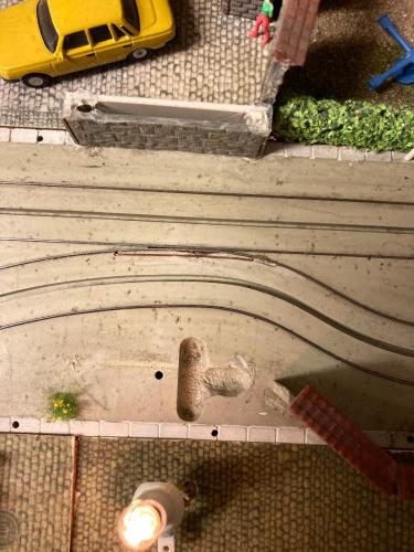

nachdem Christian bei mir war, habe ich mich um ein Problemkind in meiner S20 gekümmert. Der Engpass unterm Torturm funktioniert jetzt ohne Probleme.
Mit den Denkanstößen von Christian habe ich diese Lösung gefunden:
Der Engpass konnte nur mit Schwung bewältigt werden. Alles was gemütlich lief, blieb dort stehen.
Es hatte 2 Ursachen. Als erstes war ein Hubbel an der Fahrbahn entstanden aus einem früheren Kurzschluss, der die Leiter erhitzt hatte.
Den hab ich ab gedremelt. Dann sind an dieser Stelle die beiden Leiter so dicht beisammen, dass eine individuelle Höhen Einstellung nicht machbar ist.
Habe deshalb am Leiter entlang 2 kleine Löcher gebohrt und einen Kupferdraht als Sehne eingeklemmt. Jetzt wird der Schleifer auf der Gegenfahrbahn nicht
angehoben und das Fahrzeug, das Ausweicht hat immer Kontakt.
Der Turm wird jetzt wieder aufgestellt Wink
Was man an Ostern nicht alles an Eiern findet Tongue
#74
Moin Lothar,
fein, fein. Du näherst dich wohl auch dem gemütlichen Zuschauen ewiglich kreisender Faller-Fahrzeuge Smile .
(18-04-2022, 11:42)MX1954LL schrieb: Habe deshalb am Leiter entlang 2 kleine Löcher gebohrt und einen Kupferdraht als Sehne eingeklemmt. Jetzt wird der Schleifer auf der Gegenfahrbahn nicht angehoben ...
Das verstehe ich leider nicht. Wieso wurde der Schleifer vorher angehoben und jetzt - dank der Sehne - nicht mehr?
#75
Hallo Michaelo,
vor die Kupfer Sehne eingebaut war, wurde der Schleifer durch den Leiter der Gegenfahrbahn angehoben, da dieser geringfügig höher liegt als der Leiter auf dem das Auto fährt. Deshalb verliert der Schleifer den Kontakt zu seiner Spur und wird Stromlos. Die Sehne habe ich leicht erhöht zur Gegenfahrbahn justiert, so dass mein Fahrzeug auf der Ausweichenden Spur jetzt immer Kontakt hat. Die Schleifer der Fahrzeuge der Gegenfahrbahn gehen aber am Kupferdraht vorbei und behalten daher Kontakt auf ihrer Spur.
Jetzt kann ich auch sehr langsam durch die Engstelle fahren. Selbst der LKW mit Anhänger bleibt jetzt am Turm nicht mehr hängen, da er immer Antrieb hat.
#76
Moin Lothar,
danke für die Erklärung Smile .
Die Sehne ist also weit genug von der geraden Fahrbahn entfernt, um nicht vom Schleifer auf dieser Spur berührt zu werden. Das habe ich auf deinem Foto nicht richtig erkannt. Auch war ich davon ausgegangen, dass die Innenleiter beider Spuren miteinander verdrahtet sind.
Gute Idee, muss ich mir für meine Weichenumbauten merken  Cool .
