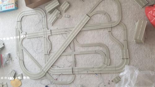

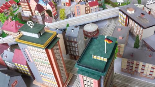

Im Ergebnis möchte ich hier einen ersten einblick auf die "S20+" geben, die seit gestern bei mir zu Hause ordentlich verpackt auf ihren Wiederaufbau wartet.
Da Ihr alle Kenner der Materie seit erkennt Ihr vielleicht, welches Vorbild hier Modell gestanden hat.
Ich bin nicht der Erbauer, aber ich hatte die Ehre ihn persönlich kennen zu lernen. Mir hat er sich als "D.B." vorgestellt und ich hoffe er findet Gelegenheit, seine Bahn und sich selbst genauer vorzustellen. Wir müssen noch die Anmeldung ins Forum hinkriegen.
Ich halte mich daher mit weiteren Bildern noch zurück, aber der Ausschnitt und der Name "S 20 +" könnten ausreichen, das Vorbild zu identifizieren.
Gefällt Euch, was ihr seht?

Das ist die nachgebaute Anlage aus der Faller-ams-Post Nr 3, Seite 20.
Herzlichen Glückwunsch zum Erwerb und viel Spaß damit,
Dieter
Hallo Dieter, ja das ist sie. Mit diesem Ungetüm von Hochstraße, von denen es in Wirklichkeit mehr gibt, als man glauben möchte.
Ich habe sie 20+ getauft, weil "D.B." sich viele Gedanken gemacht und ein paar Verbesserungen realisiert hat.
Die Stadtanlagen hatten ja keine Namen wie Bergrennstrecke, Nürburg oder Solitude.
Weil es mit der Technik noch hapert hier eine kurze Beschreibung von D.B. zu seinen Überlegungen:

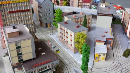

"Ja , das ist sie - die Stadtverkehrsanlage für höhere Ansprüche aus der Faller post 3 !
Die Anlage ist technisch so aufgebaut, dass man mit maximal 6 Autos fahren kann; es bestehen hier 3 getrennte Stromkreise. .....
Ich hab die Anlage von Seite 20 nachgebaut.
Gefiel mir noch nicht - zu wenig Gebäude und Details. Hab nachgebessert und noch einen Stellplatz vor dem Rundcafe angebracht.
Damit das ganze nicht in einer Ecke verstaubt habe ich nicht alles auf ne Platte geklebt, sondern lose auf den Boden. Bodenplatten habe ich aus 6mm Depron gefertigt, diese werden einfach wie Puzzelteile zwischen den Schienen gelegt
So lässt sich die Anlage schnell auf und wieder abbauen."

aah, super,  das ist der korrigierte Plan, mit dem tatsächlich 6 analoge Autos unabhängig voneinander gesteuert werden können Smile .
Ein Schwachpunkt ist allerdings, dass in der inneren Bahn keine Ausweichstelle - für das schnellere Auto der Spur -  vorhanden ist. Oder behebt dein "Stellpaltz für das Rundcafe" dieses Manko?
Das ist schon eine schöne Anlage mit relativ wenig Platzbedarf und darum war es auch meine erste Wahl zum Nachbau gewesen. Aber leider habe ich dabei für mich noch eine weitere Schwachstelle entdeckt. Für Pkw's ist sie natürlich optimal, da ich allerdings auch Lkw's einsetzen wollte hat es an der Durchfahrtshöhe gehapert. Damit auch die dicken Brummer unter den Überführungen durchkommen müssen mußte das auf 7cm erhöht werden. Sah nicht besonders gut aus und einige der Autos taten sich auch mit der Steigung mehr als schwer.
Aber trotzdem ist das eine sehr schöne Anlage die ich bestimmt auch noch einmal bauen werde. Aber wie schon geschrieben dann nur für PkwÄs.

Sorry für das Gekrakel, mit dem Finger auf dem Handy erstellt. Die Cafe Abzweigung ist die grüne Spur beim kleinen schwarzen c.
Moin Christian,
wenn du das Cafe auf der gegenüber liegenden Seite einbaust, haben alle Spuren eine Ausweichstelle Smile .
Ah, und wenn du genauso fährst, lass dich besser nicht von den grünen Männchen erwischen Big Grin .
Hallo Michaelo,
super Idee. Dank Depron sind die Erdarbeiten ja schnell gemacht. Im Hochbau könnte es knifflig werden.
Diese Ausweichspur ist für den Fall, das meine Frau im SL den Friseurtermin nicht verpassen möchte und vor ihr ein Schienreiniger langsam seiner Arbeit nachgeht? Oder der Krankenwagen mit Blaulicht schnell durch muss?

Sodele, erste Liegeprobe. Dabei ganz wenige Schienen gegen welche aus meiner Gruschelkiste getauscht, um die Farbgebung anzugleichen. D.B. hat das allerdings schon sehr gut hinbekommen. Steckt ziemlich viel Aufwand drin, dieses Sammelsurium, homogen zusammenzustellen.
Da ist es wieder, dieses Zwicken in den Fingern von den Verbindern :-).
