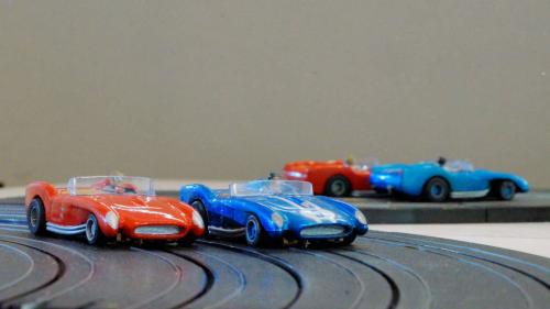

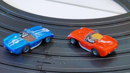

Hallo Jungs,
hier meine beiden neuen alten 57er Testarossa. Beide irgendwann im reparaturbedürftigen Zustand von der Slotmania mitgebracht.
Vielleicht ist der "Gießer" ja auch hier im Forum unterwegs... Würde mich über diesbezügliche Info freuen. Der Blaue hat noch die originale Lackierung wie gekauft.
Habe lediglich einen Fahrerkopf, zwei Frontscheiben, die beidseitig geführten Auspuffrohre und doppelte Aderendhülsen als Endrohre angebracht.
Bei dem roten Modell habe ich testweise mal den Radstand von 38,1 auf 41,5 umgebaut (ursprünglich für Tomy SG+ gedacht), kommt so in den Proportionen noch etwas besser.
Jetzt haben beide einen (schmalen) Tyco 440x2 drunter, der Rote mit verlängertem Radstand (wie an anderer Stelle beschrieben).

geil sind die ...
sind das abgüsse vom alex oder originale tico s ( die hätten nämlich schraubstutzen ...) ?

die sind echt super und so flach. Das hätte ich bis heute nur einem TGM1 zugetraut, so tief zu liegen.

(28-09-2020, 13:19)sven schrieb: sind das abgüsse vom alex oder originale tico s ( die hätten nämlich schraubstutzen ...) ?
(28-09-2020, 14:00)MX1954LL schrieb: die sind echt super und so flach. Das hätte ich bis heute nur einem TGM1 zugetraut, so tief zu liegen.
Lothar Hi Sven,
Schraubstutzen hatten sie keine. Hatte ich auch nicht drauf geachtet.
Aber, wo du das jetzt schreibst, habe ich sie mir diesbezüglich genauer angesehen. Ja, da scheinen vorher Schraubstutzen drin gewesen zu sein!
Zur Resine noch ein Hinweis: Das Material ist tiefdunkel, beinahe schwarz.
Das rote Modell hatte vorher die gleiche blaue Lackierung mit Startnummer 6.
Hi Lothar,
Wenn es an der Vorderachse besonders weit runtergehen soll, nehme ich gerne die schmalen 440x2er Tyco´s.
Zuerst immer den Radkasten soweit optisch ok. ausfräsen, was aber bei dem Testarossa aufgrund der vorderen nach hinten offenen Radkastenform/-linie nicht möglich war. Dann noch von innen (unter dem Fahrer) etwas Resine für den Chassis-Mittenblock herausgefräst.
Ganz wesentlich haben dann noch die kleinen Tyco-Vorderfelgen geholfen. Kombiniert mit den dünnen Life Like-Vorderreifen bringen sie dann das Maximum an Tiefgang vorne. Die Bodenfreiheit des Chassis reicht dann noch gerade so.
Allerdings ist dann der große Unterschied der Raddurchmesser zwischen vorn und hinten je nach Karosse (was bei einem Formel-Auto eher unauffällig ist) schon etwas gewöhnungsbedürftig. Das ist nach meinem Gefühl bei den Testarossas auch schon etwas der Fall - zu sehen in dem Spiegelbild im Hintergrund.

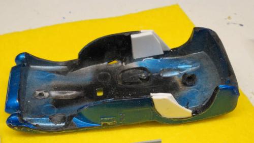

(28-09-2020, 19:41)sven schrieb: ...das machts jetzt noch rätselhafter , ex schraubstutzen aber seitlich halterungen fürn
späteren tyco motor ?
würdest du ein foto machen von innen ohne motor , bitte ?
den unterschied resine zu plastik/spritzguss erkennst du , oder ?
grussven Hi Sven,
der Schraubstutzen-Abstand muss vorher ca. 48mm gewesen sein. Weitere Karosseriebefestigungen gibt es keine, auch nicht für Tyco!
Ich habe mal in meinen alten Bildbeständen gesucht, und dieses Bild aus 2017 gefunden, zeigt Umbau der Radkasten-Verlängerung auf 41,5mm, den Rest-Schraubstutzen habe ich damals wohl schon platt gemacht, daher ist mir das jetzt beim Fertigstellen des heute roten Testarossa nicht mehr aufgefallen (vergessen, hab´halt schon eine recht alte Birne):
Ich habe die momentane Verbindung zum Tyco-Chassis mit doppelseitigem Klebeband gemacht. Damit komme ich, dank inzwischen viel Routine, gut und schnell zurecht.
Bei einigen Modellen klebe ich vorne und hinten ggf. kleine Chassis-Abstandshalter ein, damit selbst bei einem schnellen Chassis-Ausbau/Einbau die Karosse ohne herumzirkeln schnell wieder an dieselbe Position zurück findet.
Aber für den Fall, dass ich neben den Corona-Einschränkungen auch mal noch zusätzlich tagelang tief eingeschneit bin, habe ich mir vorgenommen, diverse meiner diesbezüglichen Karosserie-Chassis-Verbindungen mit gewohnten Clip-System auszustatten, wie z.B. im Umbau HotRod - Bericht.
Zu deiner 2. Frage: Ich bin kein Resine-Verarbeiter, aber ich denke, dass es sich wegen der stärkeren Wanddicke, dem Schleif- und Fräsverhalten, hier nur um Resine handeln kann.
