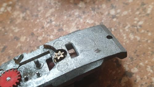

wollte nur berichten, das der Zahnradwechsel super geklappt hat. Am liebsten hätte ich einen Abzieher wie den von Lothar empfohlenen genommen, aber bestelltechnisch war ich zu ungeduldig. Nach einigen weniger erfolgreichen ganz vorsichtigen Versuchen mit allem was so an dünnen Hebeln herumlag führte ein superdünner Schlitzschraubendreher  zum Erfolg beim Ausbau.
Für den Einbau habe ich jetzt eine kleine Handschraubzwinge, die sich sehr präzise bedienen lässt.
Wenn das mit den Zinkgetrieben so weiter geht...
Nachtrag: Die Pressung mit der Schraubzwinge gefiel mir noch nicht ganz, weil das Zahnrad nur ganz oben auf der Welle sitzt und der Anker viel Spiel hat. Nach langem Suchen und Probieren die Lösung, die Faller gleich mitgeliefert hat (nicht mal 1cm daneben): Man nehme ein Zwischenzahnrad, setze es als Abstandshalter zwischen Zwinge und Antriebsritzel und presse sanft noch 1,5mm. Geht super, weil die Zwischenzahnräder einen grösseren Wellendurchmesser haben als das Antriebsritzel.
Im Ergebnis sanfterer Lauf.
Habe die Ersatzteilkiste in Hannover vergessen, eine Woche nur eingeschränktes Fummeln Angry
Nabend, hier noch ein Update zum Anbringen des Antriebsritzels. Ich habe noch einmal mit Herrn Halgato telefoniert und er empfiehlt,  das Ritzel mit einem kleinen Hammer auf die Welle zu schlagen. Habe es probiert und es fiel mir einfacher als mit den Pressen.
Am Ende noch ein paar zarte Schläge mit einem 2,5 mm Hohldorn, so dass der Wellenkopf oben etwas rausschaut und es sitzt.
