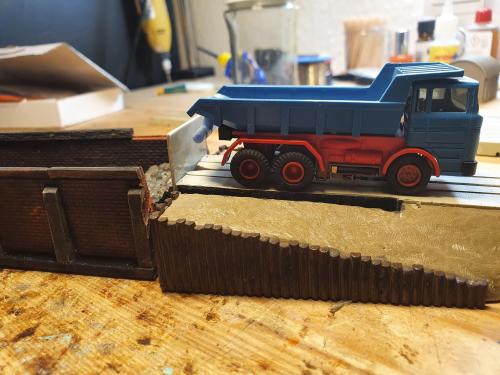

1. Versuch: ein mittig unter der Mulde angeklebter Stift fährt gegen eine Mauer. Dadurch soll die Mulde
nach oben und sich entladen. Ergebnis: LKW Motor ist nicht kräftig genug, Mulde kommt nicht hoch.
[attachment=12389]

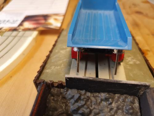

2. Versuch: Anbringung von 2 " Stempeln an der Mulde, ähnlich dem Prinzip des Tyco- Muldenkippers.
Ergebnis. Auch hier hat der Motor zu wenig Kraft, die Mulde hochzudrücken.
[attachment=12390]

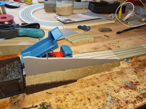

3. Versuch:  In Anlehnung an einen Artikel im Fallermagazin hab ich eine (verlängerte) Auffahrrampe gebaut,
Durch einen an der Mulde angeklepten Metallstift soll die Mulde allmählich hochgedrückt werden.
Ergebnis: Klappt manchmal, aber immer nur im Höchsttempo. Sieht blöd aus.
[attachment=12391]

Hallo Thorsten,
genau das ist ja mein dritter Versuch, wobei ich die Rampe noch etwas verlängert habe, um den Winkel
flacher zu machen. Aber Mein LKW kommt da nur im Höchsttempo hoch. Dennoch lieben Dank, dass du dir
die Mühe gemacht hast!
