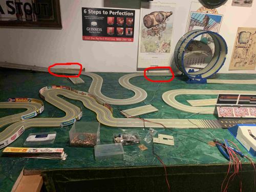

ich habe meine Faller AMS Bahn aufgebaut und bekomme einfach auf der ganzen Strecke keinen Strom.

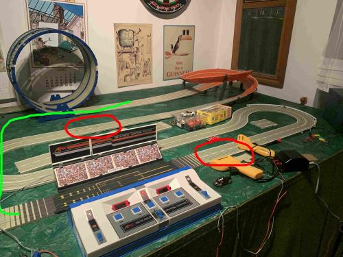

Anfangs hatte ich nur Testweise ein kleines Stück aufgebaut (grüner Strich) und mit einer Anschlußschiene angeschlossen.
Hier funktionierte alles super und auch die alten Autos liefen nach einer kleinen Eingewöhnungsphase recht gut.
Also dachte ich ok jetzt kannst du größer bauen.
Hab also meine Kartons ausgepackt und angefangen den Kurs zu legen, alles sauber verbunden, die Kupferverbinder habe ich vorher mit Essiglösung gereinigt, die Schienen habe ich ebenso so gut es ging sauber gemacht.
Nachdem alles aufgebaut war Stecker rein vom alten Fallertrafo und nichts ging, nur ein kleines ruckeln.

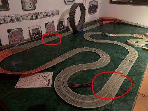

So dann dachte ich mir mach mal mehr Anschlußschienen dran vielleicht reicht die Stromversorgung nicht.
Jetzt habe 6 Anschlußschiene dran (rote Kreise) und an einen Stromverteiler dran gemacht damit ich eine Sternleitung habe.
Wieder an den Fallertrafo angeschlossen geht jetzt zumindest eine Spur normal aber auch nur ca. 1-2 Meter und dann nichts mehr.
Komisch ist auch das die zweite Spur nur minimal Strom bekommt den hier funktioniert das Auto gar nicht oder nur ein ganz kleines Ruckeln ist bemerkbar.
Stecke ich einen Handregler an eine andere Anschlußschiene funktionert auch hier das Auto nur 1-2 Meter und dann nichts mehr.
Bin jetzt mit meinem Latein am Ende.
Bin mir sicher das ich durch die Verlängerungen der Anschlußschienen auf die Polarität geachtet habe.
Wäre super wenn ich hier einige Tipps bekomme oder auch meine Fehler aufgezeigt werden.
Schon mal vorab besten Dank für einige Infos

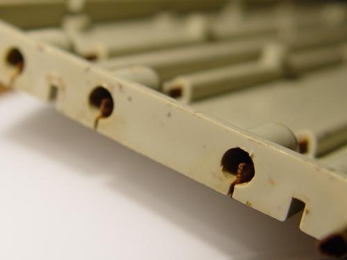

Die als Stromleiter verwendeten Eisenbänder in den alten Schienen sind in den Stecklöchern für die Verbinder oxydiert.
Hier hoffentlich ganz gut zu sehen:
Sie müssen also auf der rechten und linken Seite, wo die Verbinder greifen, entrostet werden, entweder mit einem zurechtgeschnittenen Stück Schleifpapier oder papierner Nagelfeile oder kurzerhand mit dem länglichen Diamantschleifer des Dremels. Ausblasen respektive mit Staubsauger aussaugen, um die Krümel zu entfernen und mit Langpinzette und einem mit Kontaktöl getränkten Wattebausch "abledern". Bei Einbau der Verbinder darauf achten, dass diese auch fest greifen.
Dann sollte, wenn die Stromleiteroberfläche in der Schiene auch entrostet ist, nichts mehr schiefgehen.
