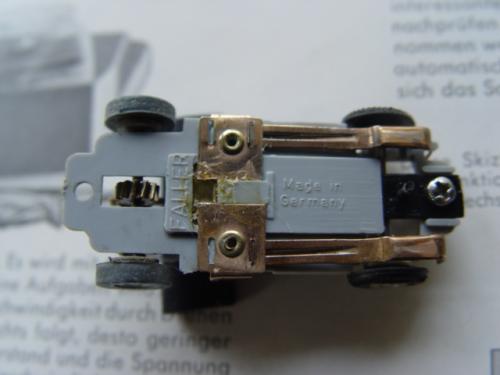

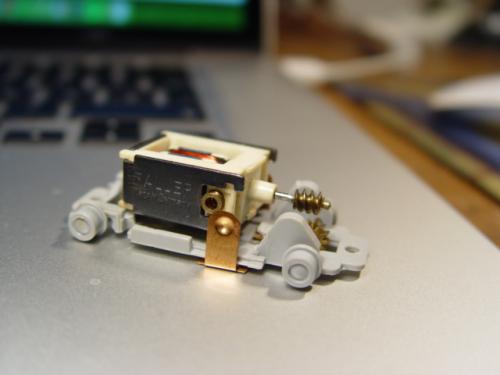

da hatte ich mich doch gefreut, einem leicht morbiden P 3 optisch und motortechnisch wieder auf die Sprünge zu helfen, als mir beim Zusammenbau auffällt, dass die Nase für die Motorhalterung abgebrochen ist. hier im Bild rechts, links das Beispiel einer intakten Halterung:

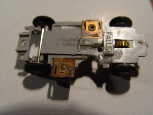

Nun,kein Problem, dachte ich, nehme ich halt das neue Ersatzteil, das herumliegt. Als ich die Schleifer einsetzen will, bemerke ich das rechts die Aussparung für die Schleiferhalterung fehlt.
Ein bisschen daran herumgekratzt, da es ja schon halb ausgestanzt ist, aber nichts bewegt sich.
Was nun?
Wer hat Phantasie und kann helfen?

Moin Ulrich,
soweit ich weiß, gibt es unterschiedliche Motorblöcke mit und ohne Raste. Oder sihet man einen Abbruch?
Hast du Mal nach einem Motorblock gesucht, der in das "defekte" Chassis passt?

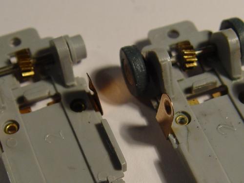

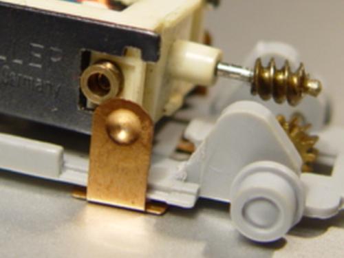

diese Nase ist wichtig um den Motor am "Steigen" zu hindern, sonst hebt er sich nach oben ab und die Schnecke greift nicht mehr ins Zahnrad.
Hier sieht man die Konstruktion am intakten Teil:
Hier noch einmal näher, hoffe, das die Auflösung das noch erkennen lässt:
Die kleine weisse Zunge, die da unterhalb des Wellenausgangs am Motorblock unten zu sehen ist, kommt unter der winkelförmigen Überkragung des haltenden angegossenen grauen Teils zu liegen und gleichzeitig wird der ganze Motor vorne in die Haltenasen am andern Ende gedrückt. Das den Winkel bildende Plastikteil ist weggeplatzt, weil irgendein Trottel nicht wusste wie der Motor richtig ein- und auszubauen ist und Gewalt angewendet hat.
Jetzt müsste mir irgendwas einfallen, wie ich die nun fehlende Fixierung ersetze ...

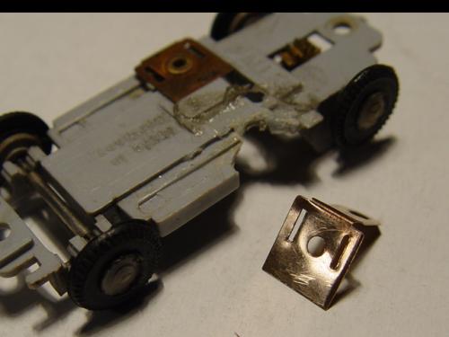

Des Rätsels Lösung findet sich überraschend in der Schrottabteilung, wo ein demoliertes Chassis auf Verwertung wartet.
Der ausgebrochene Halter für den Schleifer hat den Schlitz am rechten Platz, wenn mir diese etwas schlüpfrige Bemerkung erlaubt ist, und der plastikene Rest wird so freundlich sein, genügend Material für eine Ergänzung der abgebrochenen Halterung zu spenden. So kann ich zwei Fliegen mit einer Klappe schlagen, an einem den Faller'schen Murks reparieren, wenn ich auch noch nicht weiss, wie ich das Ding neu vernieten soll, und am zweiten per Sekundenkleber ein neues Winkelteil zu befestigen - aber zunächst einmal mit POR zu sichern, das muss ich ausprobieren!

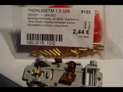

inzwischen konnte ich das ausgebrochene Stück Schrott vom Niet befreien und aufarbeiten ...
... und jetzt brauche ich noch eine Zange und den passenden Hohlniet. So wie ich das gemessen habe, müsste es ein 2,4 x 4 mm Messingniet sein.
Das alles muss ich erstmal besorgen, dann geht es weiter.

Auf Christians Empfehlung hin habe ich jetzt die fehlende Haltenase am P3 Chassis durch die Fixierung mit POR ersetzt.
Guter Tipp Christian!
Das Zeug klebt sich zäh ein und hält den Motor fest. Beim Ausbau - natürlich hatte ich den Motor falsch herum eingebaut und musste alles noch einmal machen - zieht es sich wie zähes Kaugummi und plopp - ist es rückstandsfrei weg. Geklebt habe ich durch das Loch in der Platte und mittels Sonde mit einem Tropfen unterhalb der Motorwelle - alles gut.

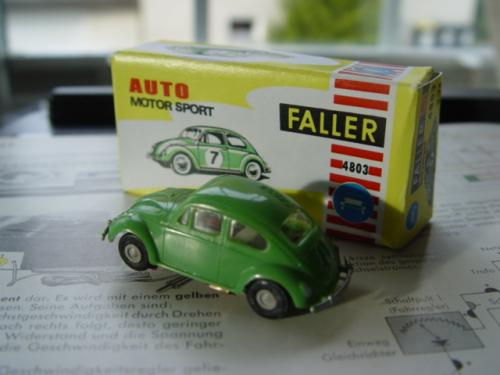

Eine passende Karosserie fand sich auch und steht hier vor stimmigem Reihenhaushabitat
bevor es in die Schachtel geht ...

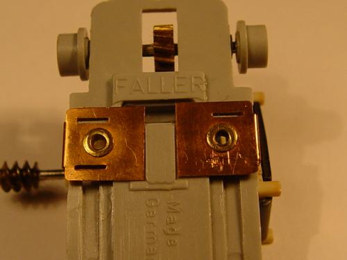

weiter gehts mit dem Problemfall Nr. 2, dem nicht "gelochten" Schleiferhalter. Das Ersatzteil hatte ich ja aufbereitet und jetzt sind auch die richtigen Niete angekommen:
Das Problem besteht jetzt darin, die richtige Nietzange zu finden. Mit dem kleinen Kopf kommt der Niet von innen in die Aussparung des Chassisbodens, von aussen wird er zugedrückt und fixiert so den Schleiferhalter. Ich muss jetzt also etwas finden, was genau in die Aussparung des Chassisbodens hineinpasst und dort festhält, während von aussen der Niet zugedrückt wird.
Weiteres Problem ist, das der Niet 6 mm Länge aufweist, Den müsste ich ja wohl vorher kürzen?
Weiss jemand Rat?

Hi Ulrich,
die Niete kommt andersherum ins Chassis!
Der Nietkopf ist aussen,und das umzubördelnde Teil zeigt nach innen!
Ich nehme dafür meinen Schraubstock und spanne da einen Durchschlag oder auch Austreiber genanntes Werkzeug mit der runden Schlagfläche Richtung Chassis ein.
Eine helfende Hand wäre jetzt gut.Nachdem du die Niete jetzt von aussen ins Chassis gesteckt hast,platzierst du den Nietkopf auf diesem Durchschlag.Der Helfer hält das Chassis fest und von innen schlägst du vorsichtig mit einem Körner oder einem angespitzten Stahlstift in den Hohlniet und bördelst so den Rand nach aussen.Falls erforderlich,drehst du das Chassis jetzt einmal um,so daß die gebördelte Seite zum Durchschlag zeigt,und "tippst" nochmal ganz leicht mit einem 20 oder 30 Gramm Hämmerchen darauf.Fertig!
Ich mache das bei meinen Eigenbauchassis genau so,und das schon seit Jahren.Meine Frau ist die "dritte Hand" und das benötigte Werkzeug sollte in jeder guten Werkzeugkiste (bei Modellbauern sowieso!) sein.
Die exakte Nietlänge musst du vorher bestimmen,6mm sind aber definitiv zu lang.ich meine etwas von 2,5 - 3mm im Kopf zu haben......

Der Niet ist auf jeden Fall zu lang. Steck einfach einen Niet durch alles, was vernietet werden soll. Du brauchst ca. 1 bis 1,5 mm Überstand für eine ausreichend feste Vernietung. Anstatt mit der Nietzange, kannst Du mit einem Körner arbeiten. Du musst ja nur den Niet etwas aufweiten, damit er nicht wieder aus seinem Loch herausrutscht. Dazu reicht ein kegelförmig geschliffener Körner oder sonstiger Metalldorn. Ein spezielles Bördelprofil ist schön, es geht aber auch ohne. Zum Schluss kannst Du noch einmal mit einem flachen Dorn die ganze Verbindung stauchen.
Den genauen Winkel des Körners musst Du ausprobieren. Zu spitz weitet den Niet nicht auf, zu stumpf lässt ihn zu früh stauchen.
