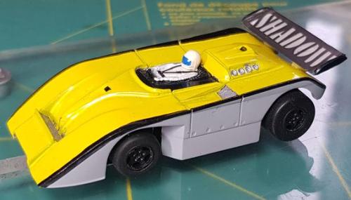

Macht nichts. Also musste ein überzähliger alter Shadow dran glauben, dem ich eine neue Karosseriehalterung implantiert habe. Vom Haltebügel sind nur noch die Ohren übrig geblieben, sonst würde die Karo noch höher sitzen. Wenn das Auto konkurrenzfähig ist, kommt irgendwann auch noch ein schöner Deckel drauf.

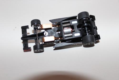

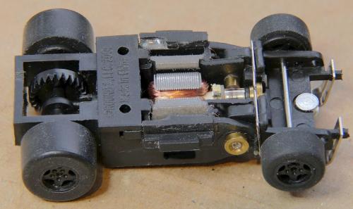

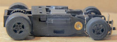

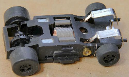

Für die, die das AW Super III nicht kennen, ein paar Bilder. ich kannte das Chassis auch nicht. Es wird nur mir NASCAR Karos angeboten. Die sprechen mich in der Regel gar nicht an.
Aber die Konstruktion an sich ist sehr gut gemacht. Ich wollte einfach mal ausprobieren, ob das Chassis eine Alternative zu den MegaG (ohne "Plus") oder den AFX SG+ ist.

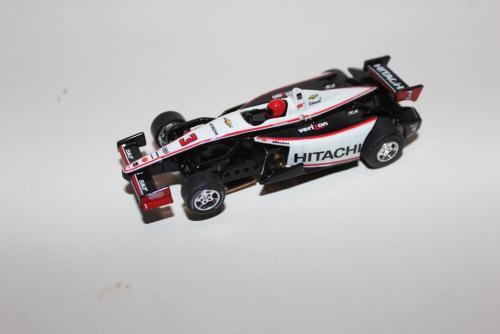

von den Super III gibt es noch zwei Release als Indy Fhz. Je Release sind es 6 Fhz. Bei den Indy´s ist es so, das die Vorderachse an der Karosse befestigt ist. Leider konnte ich die Indy´s noch nicht testen. Bilder folgen.
Gruß Jörg

hier die Fotos von den Super llll Indys.
