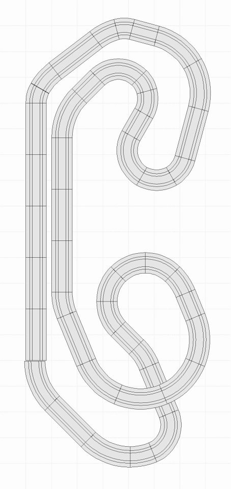

hier ein Versuch, die Ostseite weitgehend zu erhalten und eine einfache Rückführung einzubauen:
Die Maße von 90 x 190 cm² habe ich durch leichtes Drehen erreicht.
Aber ehrlich, sieht nicht mehr nach "Hohensyburg Bergrennstrecke" aus, oder?
Mein Zwischenfazit: Entweder detailliert und riesig oder "wohnzimmertauglich" aber dann stark abstrahiert. Ich vermute Mal, dass die Falle-Designer das Problem schon vor 60 Jahren erkannt hatten .

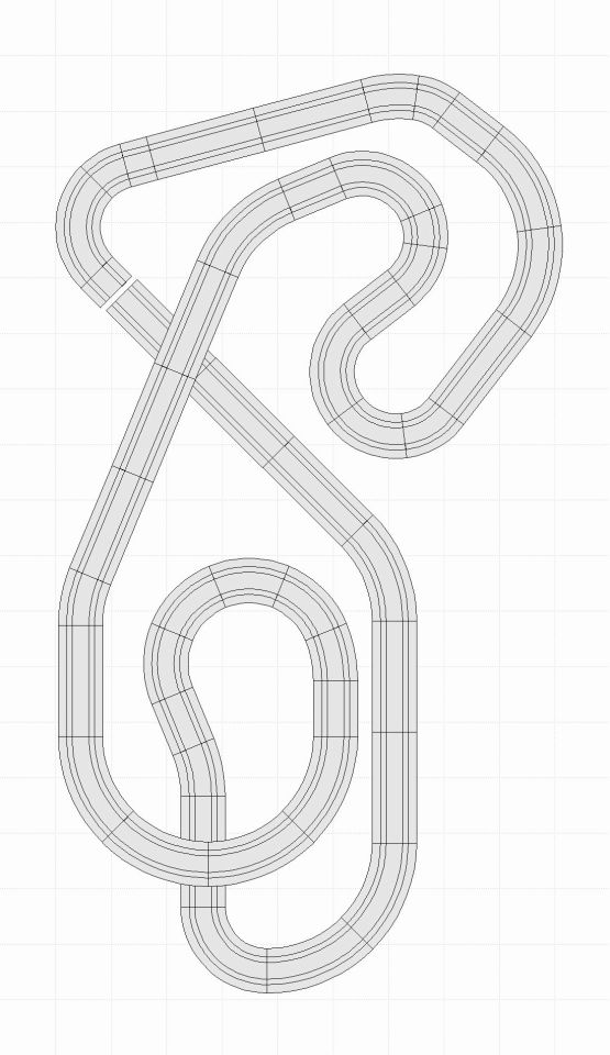

Den Durchstich hatte ich zuerst auch ausprobiert:
Fand ich aber noch weniger nach "Hohensyburg Bergrennstrecke". Was meinst du, Ulrich?
Maße 110 x 190 cm² (siehe Raster=10cm)
Die Acht ist nur im vorletzten Entwurf korrekt, ansonsten eine Schnecke .

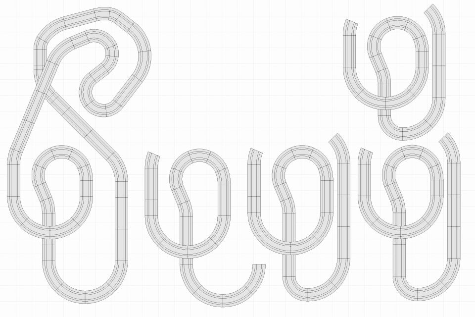

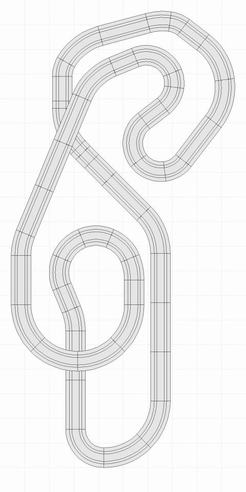

so jetzt oben etwas kürzer und weniger Platz an den Rändern:
Damit kämen wir auf 100 x 190 cm², aber da lockten die fehlenden 10 cm nach unten .
Und dann noch ein paar Varianten um die Burg herum:
Alle mit Grundfläche 100 x 200 cm².
Zum Thema "Acht " und "Schnecke":
Die "rote" Rückführung wäre die klassische Acht für den Spurausgleich. Die Schnecke hingegen ist eine zusätzliche Drehung, die den Spurunterschied verdoppelt. Ich überprüfe das gerne Mit-dem-Finger-Entlangfahren-Trick.
Den fehlenden Ausgleich schafft man i.d.R. durch wechselweises Befahren der einzelnen Spuren. Egal ist es auch nicht mit Acht, weil die Kurven und Geraden bei einer solchen Strecke sowieso nicht gleich sind. Der Unterschied sollte nur nicht zu groß sein, damit kein Frust beim Wettfahren aufkommt.
Die Lücken in der Planung lassen sich bei der Größe der Bahn unauffällig schließen. Interessanter wird es bei den von dir erwähnten Höhenunterschieden...
Als einspurige Strecke mit einem kleiinen "Fahrerlager" käme man übrigens auch mit 100 x 200 cm² hin.

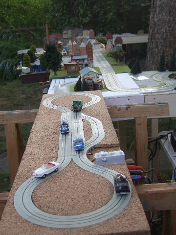

Deshalb würde ich an beiden Enden ein Fahrerlager gestalten, allerdings nicht befahrbar. Zum Befahren würde ich die von dir erwähnte Kehre an beiden Enden einbauen. (Damit lässt sich dann schön im "Kreis" fahren.)
Beispielsweise wie am "Hundeknochen":
Klein, aber fein und gut befahrbar .

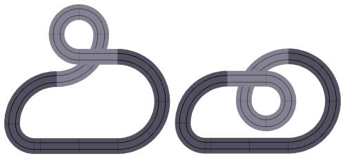

Auch ich beschäftige mich zur Zeit mit der Planung einer Rennstrecke. Sie wird sicherlich einfacher, (vorerst) ohne Gelände und auf 80 x 190 cm beschränkt. Ich finde, 'seriös' Rennen fahren kann man nur richtig gut auf einer Achter-Bahn mit identischen Spurlängen. Im Zusammenhang damit stolperte ich über etwas.
Als ich nämlich meinen ersten Plan genauer anschaute, merkte ich, dass es auch darauf ankommt, wie die zwei Schleifen angeordnet sind. Wenn man die eine, kleine Schleife ausserhalb der anderen, grösseren anlegt, ist alles paletti. Versucht man, Platz zu sparen, indem man die eine Schleife in die andere legt, verdoppelt sich die Differenz der Spurlängen!
Logo, irgendwer wird mir jetzt gleich sagen, dass ich mit meiner tollen Erkenntnis offene Türen einrenne und die alten Hasen hier das eh schon längst wussten. Andererseits sehe ich bei den - unabhängig davon sehr interessanten! - Beiträgen von Loddar (#6) und Michaelo (#28 und 30) genau dieses Phänomen.
Kleine Beispiele zur Illustration:
Die kleine, hellgraue Schleife ist in den beiden Entwürfen deckungsgleich, aber um 180° gedreht. Nehmen wir an, ich starte auf der Geraden im Süden jeweils nach rechts, also nach Osten, dann wird im linken Beispiel die grosse Schleife im Gegenuhrzeigersinn, die kleine im Uhrzeigersinn durchfahren. Im rechten Beispiel dagegen gibt es nix als Gegenuhrzeigersinn, quasi Indianapolis im Quadrat.
QED - was aber ohnehin schon allen klar war
