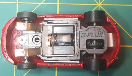

Es war einmal, vor langer, langer Zeit ...
... Da hat der Lothar mir einen Blockmotor gegeben. "Ist so groß wie die von Faller, aber modern", hat er gesagt. "Spiel damit", hat er gemeint.
Vor nicht ganz so langer Zeit habe ich vom RaS mal eine Rohkarosse vom Audi TT mitgenommen.
Man hat ja gerade sonst nichts zu tun. Und Corona macht Kreativ. Also habe ich meine Teilekiste durchgeschaut und ein G-Plus Chassis ohne Anker und Magnete gefunden. Der Blockmotor passt mit ein paar Änderungen am Chassis wie angegossen. Verschlissene Schleifer von einem HP7 drunter und die Kiste läuft.
Chassis und TT.jpg (Größe: 60,79 KB / Downloads: 456)
Audi TT.jpg (Größe: 28,12 KB / Downloads: 457)

Sehr schick, kreative Chassis-Umsetzung! Wie fährt er sich? Merkt man eine nennenswerte Magnetkraft im Kurvenverhalten oder schlagen die G-Kräfte voll durch?
Bilder von unten wären noch spannend

Das Fahrverhalten ist recht nahe bei einem HP7, also wenig Downforce. Das schöne an diesem Blockmotor ist der seidenweiche Lauf.
Ich habe ihn bisher nur auf meinem Testoval (Der Fachmann sagt Skidpad  ) laufen lassen. Das Chassis läuft schon bei 4V sehr zügig, gar nicht im Schneckentempo.

Aber hallo! Sehr cool die Kiste.
Der Lothar hatte mir auch die Motörchen zum spielen überlassen - aber
warum hast du die grüne Wicklung? Ich habe nur rote...
Egal, trotzdem klasse Corona Bastelei.
