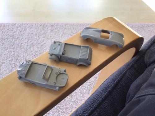

Den Porsche hatte ich von Mario erhalten, die Version war mir unbekannt.
Ken Miles ist ihn so gefahren.
Chassis T-MG 1 angepasst. Hinten wurde die Schraube in das Chassis eingegossen und eine Sechskantmutter passt so gerade zwischen Karosserie und Chassis. Vorne ist die Mutter im Chassis und die Schraube hält Führungsstift und Chassis fest. Reifen von Vincent Wheels, sind noch nicht im offiziellen Programm, aber ich glaube die "Aktivposten" hier im Forum haben die schon alle
Schleifen spachteln und lackieren sind erledigt. Ein Inlet passt durch das niedrige Chassis gut und lässt sogar die Gestaltung des Amaturenbrett zu. Die Anzeige als Decal und Schalter aus abgezwackten Stecknadeln, die eine fetten weißen Punkt Farbe erhalten habe, der Schalthebel ist auf die gleiche Art entstanden. Die Fahrerfigur ist aus der F1-Zigarre und der Versuch die Schutzbrille aus Harz anzudeuten ist nicht wirklich sichtbar. Nun gut die Scheibe war auch so ein Thema, die auszuschneiden und drauf zu kleben hat nur danke einer neuen Lupe funktioniert...........wobei ich glaube die Scheibe könnte etwas größer sein. Hinten eine platt gedrückte Aderendhülse für den Auspuff und ab zum Testlauf ........und jetzt warte ich noch auf die Decals.
