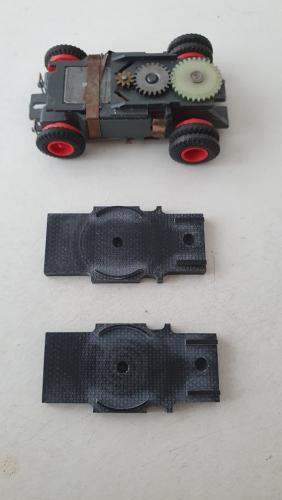

Hallo in die Runde. Ich bräuchte eine Ankerplatte wie abgebildet mit entspr. Magneten sowie ein Zahnrad für Stadtgetriebe.
Alles andere habe ich in meinem Fundus.
Kann mir jemand weiterhelfen   Sad  ? Bezahlung wird umgehend geleistet !
Gruß Peter
#49
Die Kohle-Führungen sehen auch stark verschmolzen aus.
Mach die Mal mit einem Wattestäbchen sauber und stell ein Bild davon ein.
Ankerlatten, Zahnrad und Magnete kannst du haben. bei Interesse schick ne PN.
Wolfgang
#50
Wie von Wolfgang gewünscht stelle ich noch Bilder ein nach dem Reinigen im Ultraschallbad von einem ersteigertem LKW dessen Motörchen wurde es zu warm. Das sieht man deutlich an den eingeschmolzenen Kante einer Kohleaufnahme. Unten ebenfalls am blau angelaufenem Kupferkontakt.

#51
Ach, das geht noch. Oder was meinst Du, Wolfgang? Erst mal neue Kohlen, neue Federn und dann laufen lassen.
#52
Ich glaube auch, dass das Chassis schnell wieder läuft, aber sollte nicht ein anderes Chassis drunter?
#53
Was verbaut war vom Ursprung her weiß ich nicht. Bin ebenfalls der Meinung wenn man mit einem flachen Werkzeug den Grat der Kohleaufnahme innen vorsichtig wegnimmt, funktioniert der wieder !
Ich berichte sobald ich eine passende Ankerplatte auftreiben kann. Die fehlte nämlich !
Gruß.Peter
#54
Hallo Peter,
Da du eine Ankerplatte mit Zahnrad für Stadtverkehr suchst, könnte vllt auch das Verkehrsgetriebe mit dem großen Zahnrad hinten V3/1 in Frage kommen.
Darunter Repro-Spielereien.
finbar
#55
auch ich habe in meinen Anfangszeiten solche Motoren mit allen möglichen und unmöglichen Werkzeugen versucht wieder herzurichten. Die Krux an den Motörchen ist doch, dass sie immer irgendwie laufen, bis dann irgendwann schlagartig nichts mehr funktioniert. Ich jedenfalls sortiere diese Chassis immer aus.
Der Grad dürfte nur vollständig zu entfernen sein durch auffräsen oder aufbohren. Nur gibt es keine Kohlen und Federn im Übermaß. Und der Boden des Chassis innen dürfte auch kleine Verwerfungen aufweisen. Planen ist meiner bescheidener Meinung nach unmöglich.
Auch nicht zu unterschätzen ist die Materialveränderung im Bereich der ausgeglühten Teile. Der Kunststoff wird auf jeden Fall spröder und dürfte im weiteren Betrieb weiter "bröckeln".
Das Chassis ist nicht verkehrt, nur die Ankerplatte ist eine "Renngetriebe-Platte". Geht auch, ist halt nicht so schön in der Stadt zu fahren.
Neue Ankerplatte ist nicht unbedingt notwendig. Austausch des hinteren Ritzels reicht (auf V3 oder V4)
Aber: Versuch macht klug

Meine bescheidene Meinung:

Ich hab´ mir noch Gedanken gemacht zu dem Warum.
Ein Motor verschmort ja nicht einfach so.
Die Ankerplatte kann es meiner Meinung nach nicht sein. da gibt es nur durchgebrannt oder halt nicht.
Theoretisch ist die Kohle oder die Kohlefeder Schuld.
Bei diesem Chassis sieht es aber so aus, als wäre der Kondensator defekt oder falsch montiert.
also auf jeden Fall kontrollieren und Bügel und wenn möglich Kondensator entfernen.

 @ Wolfgang, ja die Selenplatte ist durch Diodenschleifer ersetzt, der Haltebügel fehlt auch, nur zur Anschauung. Aber eine Frage: wechselst du nur die Zahnräder um von "Renngetriebe-Platte"  auf Verkehrsgetriebe umzuswitchen?
finbar
#59
die Ankenplatten vom Renn-, PKW- und Verkehrsgetriebe sind unterschiedlich, da kann man m.E. nur den Anker vom PKW- und dem Zinkgetriebe tauschen.
Das Renngetiebe würde ich nicht in den LKW bauen, es sei denn, Du ziehst Breitreifen drauf und willst LKW-Rennen fahren.
Wenn der Anker zu heiß wird kann es mehrere Gründe haben, die zu überprüfen sind:
- Ist der Freilauf der Übersetzung leichgängig
- Sind die Ohmwerte des Ankers ok
- Sind die Kohlefedern zu lang oder haben sie eine zu hohe Federrate
- ein Tröpfchen (1!!) vom richtigen Öl an die richtigen Stellen wirkt Wunder
Wenn der Anker nicht defekt ist, bekommt man jeden Motor wieder ordentlich zum Laufen, behaupte ich mal!

(20-05-2021, 10:39)finbar schrieb: Hallo,
finbar
Mario hat natürlich Recht. War ein Schnellschuss von mir. Passt so nicht.  Eigentlich tausche ich das auch nie. Die Zahnräder sind doch Gold wert. Also wenn, dann Tausch 1:1.
Diodenschleifer
Bei meinen F3 passen die Diodenschleifer nicht.
Wir entfernen uns immer weiter vom Thema.
sollte Interesse an einer weiteren Diskussion zum Thema Motoren bestehen, sollten wir ein neues Thema öffnen.
