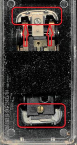

Moin Peter,
ich habe die (alten) Unterteile soweit abgesägt, dass das Chassis gut in die Karosserie passt. Diese Reste habe ich festgeklebt und ein Loch für die Schrauben gebohrt:
Passte mit dieser Schuco-Karosserie und Faller-F1-Chassis wunderbar  .
Siehe Porsche im Bild zum Größenvergleich:

Hallo Michaelo,
deinen Tipp habe ich nicht ganz verstanden. Du sägst Unterteile ab ? Bitte beschreibe das etwas näher !
Gruß Peter

Moin Peter,
wie meine Namensvetter schon beschrieben hat, habe ich das mitgelieferte Metallchassis für die Halterung verwendet.
Im Bild oben - mit der Unterseite des Porsches - habe ich die Teile noch entsprechend rot markiert. Ist hoffentlich jetzt besser zu erkennen.
