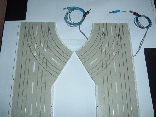

wie bei meiner Vorstellung bereits geschrieben habe ich mir zusätzlich zu meiner neu erworbenen Bahn noch die Weichen 4712 und den Schalter 4034 von Faller zugelegt. Bzgl. der Schaltung kann ich allerdings nichts finden und bei den Teilen war leider auch keine Beschreibung dabei.
Die Weichen haben 3 Kabel (2 x blau und 1 x braun), dann habe ich wie gesagt noch den Schalter sowie den Faller Trafo 4016. An dem Trafo habe ich auch den Gleichrichterrichter 4019 angeschlossen. Jetzt bleibt nur noch die Frage: Wie schließe ich die Weichen genau an? Könnt ihr mir dazu einen Tipp geben?

Diese Anleitung hatte ich auch schon gesehen. Leider aber ist dort nur von 2 Kabeln die Rede, bei mir sind bei den Weichen aber 3 Kabel dran (2 x blau und 1 x braun).

erst einmal herzlich willkommen bei den Bonsaiverrückten. Manche Weichen haben auch nur zwei Kabel aber die Mehrzahl davon drei Kabel. Das zweite blaue Kabel kann für einen weiteren Mitspieler der auf der gleichen Spur hinterher fährt separat an einem zweiten Schalter angeschlossen werden, so das jeder der auf der gleichen Spur fährt die Weiche schalten kann.

Oder aber man schließt ein blaues Kabel am großen Drehregler (4030 ) um vom Fahrpult die Weichen ebenfalls schalten zu können.

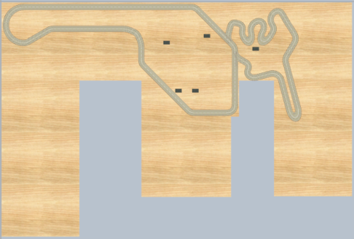

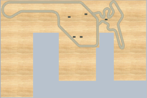

Momentan besitze ich ja quasi nur eine Grundausstattung aus der Packung Solitude, ergänzt mit den Weichen und Taster, d.h. Teile brauche ich bestimmt auch noch ein paar. Ich denke z.B. darüber nach, Fahrzeuge hintereinander fahren zu lassen, dazu muss ich mich aber erst noch etwas einlesen. @ Loddar M, bzgl. der Teile komme ich dann bestimmt noch auf dich zu.
PS: Hier mal noch das Layout meiner Faller Bahn, wobei ich mir noch nicht ganz sicher bin ob ich mich an dieses
oder dieses Layout halten soll

Ich würde das untere Layout verwenden aus der Stadt aufs Land oder so

Mein Gedanke war ja, die Bahnführung rechts 'an Wochenenden' für Rundstreckenrennen zu nutzen und dazu das kurze Stück auf der Stadtbahn abzusperren. Deshalb habe ich dann noch ein 2. Layout entworfen (bei mir Bild 1). Erst im Nachhinein hab ich dann gemerkt, dass das mit den Weichen von Faller ja gar nicht funktioniert ...
