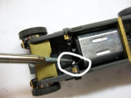

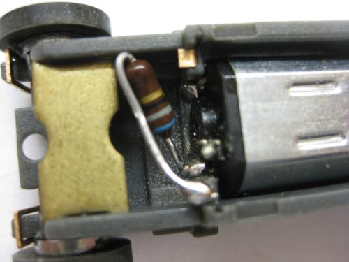

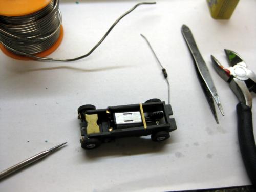

heute war die Post da.
Umbau Jag DK 4 High Performance auf 15V
Benötigtes Material: Lötkolben,Dremel Diamantspitze,Seitenschneider und ein Widerstand 68 Ohm.
Mit dem Dremel vorsichtig auf der + Seite des Chassies die Lötverbindung zum Schleifer trennen
Widerstand 68 Ohm einlöten
Fertig.Zeitaufwand 2 Minuten.Fährt jetzt gut mit 120 Ohm Regler bei 15V
Kosten : 100 Widerstände für 2 Euro
Viele Grüße Stefan

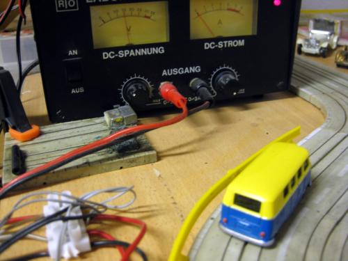

Die Werte von Stefan sind auf jeden Fall interessant. Ich habe je Spur einen regelbaren Vorwiderstand, der stark genug ist. D.h. runter regeln und ab damit :-)
Danke Kassandra für die Formeln. Die hätte ich auch noch gehabt???.
Hat dein geschärftes Auge auch erkannt, daß der Widerstand am Zusatzgewicht anliegt?.
Man kann auch Kühlkörper dazu sagen.
Ich denke auch nicht das wir damit ein 8 Stunden Rennen bestreiten. 5 Minuten auf meiner Fallerstrecke waren schon mal schadlos.
Gruß Stefan
