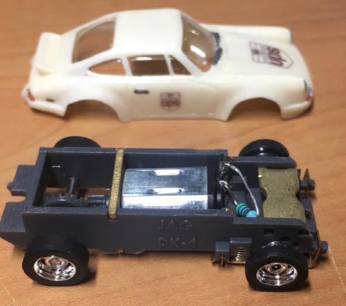

Viele Grüße,

Auf Anregung hier ein paar weitere Beobachtungen und Tests zum DK-4 bei Halbwelle.
2) DK4 überrascht hingegen mit super leisem Lauf, exzellenter Stromaufnahme auf allen Fallerschienen (auch Kreuzungen, Weichen, Abzweigungen etc.). Der Durchbruch für das DK4, das immerhin langsamer als ein Standard Faller Blockmotor laufen kann wird durch ENTFERNEN des verbauten Widerstandes sowie durch Ansteuern mit einem 470 Ohm Regler erreicht (vierhundertsiebzig!). Durch diesen Regler ist das DK4 nicht nur ein langsames, sondern zugleich auch eines der schnellsten Chassis, da der interne Widerstand entfernt wurde.  Dort ist jetzt Platz für eine Diode und damit dann echten Halbwellenbetrieb hinter einem anderen Auto auf der selben Spur. Jetzt ist auch bei Halbwelle genug Power für Steigungen vorhanden.
Mittlerweile habe ich zwei DK4 mit Dioden auf Halbwelle umgerüstet und sie laufen sehr schön hintereinander. Optimal wäre jjetzt noch ein 500 Ohm Pistolencontroller oder ein elektronischer Controller, der 500 Ohm entspricht.

finbar vermutete, das der 470 Ohm Widerstand parallel zum Motor verlötet sein könnte.
hier die Quelle der Vermutung im anderen Bericht
Das sieht auf den Bildern vom Motodrom tatsächlich so aus.
Kann ich mir nicht vorstellen, das würde ja keinen Sinn machen.
An meinem älteren DK - 4 ist eine Seite am Schleifer und die andere an einem Motorpol verlötet und nur so kann es ja nur Sinn machen, oder irre ich?

#54
Nur "in Reihe" macht es nach meinem Verständnis  Sinn. Wird interessant, zu erfahren wie sie auf die Parallelschaltung gekommen sind.

#56
Ein 470 Ohm Widerstand in Reihe mit einem 20(?) Ohm Motor macht m.E. aber auch wenig Sinn! Der Motor erhält bei 12V Betriebsspannung nur noch maximal 0,5V Fahrspannung. Meine einzige Idee zum Parallelwiderstand ist: Wenn du Gas wegnimmst, läuft der Motor noch nach. Der Motor wirkt in diesem Fall als Generator, der durch den 470 Ohm Widerstand belastet wird; damit könnte m.E. der Bremsweg verkürzt werden. Sonst habe ich auch keine Erklärung für einen Parallelwiderstand.

#57
Parallel ist Fakt, denn Bauer hat es mir bestätigt und Klaus hat ja bereits welche.
