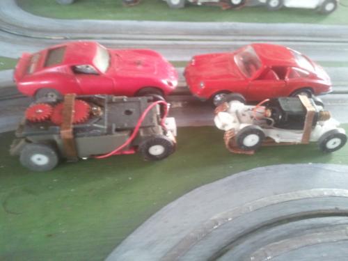

Hallo
der Besitzer dre 'Knochen-Brauerei' hat sich einen Porsche 911 bestellt.
Hier der Prototyp eines Chassis, wie ich sie für 1:72-Modelle vorgesehen habe:
Wegen des geringen Gewichts ist es für Kunststoffkarosserien eher schlecht geeignet, aber Schuco-Modelle fahren ganz gut damit. (Auf der Stadtbahn). Für Rennen sind die Chassis wenig geeignet.
Der Radstand ist hier 32 mm, und wie man sieht, ist für den Decoder auch noch reichlich Platz.
Hubert

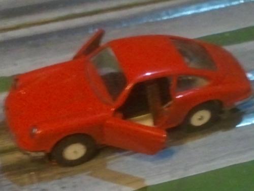

Bitte einsteigen zur Probefahrt:

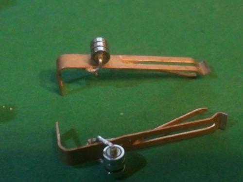

nun habe ich mal zwei Versuche gemacht mit rollenden Stromabnehmern. Beide Versionen funktionieren, zumindest auf meiner Testbahn. Rückwärts fast besser als vorwärts. Jedoch - für normale Faller-Fahrbahnen kann man das vergessen, ist viel zu laut, noch lauter als das Kratzgeräusch der normalen Blechschleifer.
So sehen meine Testversionen aus:
Bin schon mal gespannt, ob das auf der Amsland-Anlage auch funktioniert.
Hubert

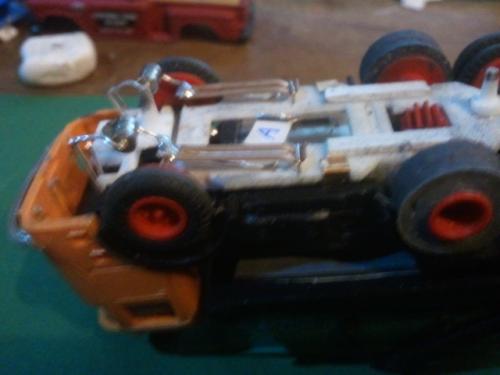

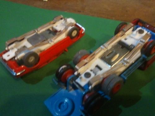

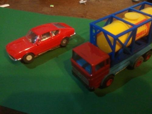

zusätzliche Schleifer einzubauen war einfacher als ich dachte:
Der Audi links hat einen etwas längeren Radstand (39 mm), den LKW kennt ja jeder.
Beide fuhren auf Anhieb gut vor- und rückwärts, sowohl auf meiner Testbahn Slotty wie auch auf 'nackten' Faller-Fahrbahnen.
Es dürfte kein Problem sein, gleich alle neuen Chassis entsprechend vorzubereiten mit den hinteren Zapfen und den Bohrungen für die Einhängebügel.
Allerdings steht der digitale Test auf meiner Anlage noch an, wo es ja auch über Abzweige geht. Aber ich bin recht zuversichtlich, daß es klappt.
Also, Dieter, du brauchst wahrscheinlich keine Extra-Chassis, wahrscheinlich kann das künftig die Standardausführung. Allerdings werden Kunststoffkarosserien wahrscheinlich einiges Zusatzgewicht brauchen, damit die Räder nicht durchdrehen. Beim Container-LKW kein Problem, und auch der Audi ist aus Metall, auch kein Problem.
Auf den Bildern sieht man auch, daß die Schleifer nicht parallel angeordnet sind. Das ging vom Platz her nicht anders, aber ich denke, es schadet auch nicht - und soviel ich weiß, bin ich auch nicht der erste, der diese Anordnung baut.
Hubert

nach mehr als 1 Stunde Testfahrten auf Amsland werde ich die Versuche mit den Blechschleifern einstellen. Mir ist das schleifende/kratzende Geräusch einfach zu laut.
Ich hatte zwar den Eindruck, daß es eine Verbesserung gibt an manchen Problemstellen wie Abzweigen und Bahnübergang, aber das ist mir zuwenig, um dann das Geräusch in Kauf zu nehmen. Da ist das Rollgeräusch der Kugellager noch angenehmer.
(Vielleicht bin ich auch nur verwöhnt von den Litzenschleifern?)

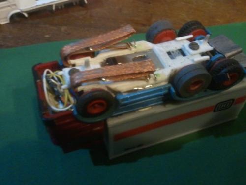

Die Litzenschleifer zum Rüchwärtsfahren habe ich schon mal vorgestellt. Jetzt habe ich sie etwas umgebaut, und damit sollte es funktionieren:
Die Litze ist jetzt so lang wie der ganze Schleifer, aber die Stromübertragung ist gut.
Die Stromleiter der Fahrbahnen habe ich aber wieder überklebt, da die Schleiferlitze gern in den Dreiecken hängenbleibt, wo sich bei den Abzweigen die Stromleiter treffen. Natürlich musste ich die Stromleiter wieder umschaltbar machen.
Die Containerrampe musste ich allerdings auch manipulieren, aber jetzt funktioniert alles recht gut. Da wird man im Amsland bald ein neues Baugebiet ausweisen müssen, wo die Fabrik mit den Containerrampen untergebracht werden kann. Vielleicht wird es auch eine Spedition - mal sehen.

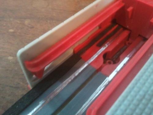

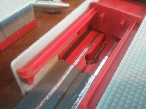

hier ein kleiner Baubericht für alle, die solche Schleifer ausprobieren möchten:
.pdf   Litzenschleifer_R.pdf (Größe: 363,21 KB / Downloads: 18)
Und hier noch Bilder von den Mnipulationen an der Containerrampe:
Mit meinem Aluband habe ich die Stromleiter etwas verlängert in die Rampe, und mit dünnen Moosgummistreifen versuche ich den Grip der Silikonräder etwas zu verbessern.
Am LKW selbst habe ich den Anpreßdruck der Räder mit etwas Blei erhöht.
Das Befahren der Abzweige (vorwärts und rücwärts) ist auch mit einer Geschwindigkeit von etwa 3 cm/s noch problemlos möglich, auch das Halten genau auf der Abzweigung. Im LKW sind keine Hilfsmittel wie Stützkondensatoren oder ähnliches eingebaut.
Ich denke, daß mit dieser Geschwindigkeit ein ziemlich realistisches Rangieren dargestellt werden kann.
Hubert
