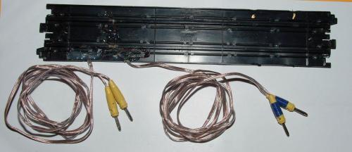

ich habe an den standart-anschlussschienen jeweils an beide pole kabel angelötet und diese unter der bahn verlegt bis zu den weiteren einspeisungsschienen. da ich keinen festaufbau habe sind daran sogar stecker und kupplungen verbaut, damit ich das besser auf/umbauen/erweitern kann
also einen satz kabel an der anschlussschiene für regler und versorgung und einen satz abgangskabel für zusatzeinspeisungen an weiteren schienen
an den zusatzeinspeisungsschienen sind dann nur pro spur 2 adern mit + und - eingelötet, irgendwo unterm tisch stecken die dann per bananen oder den 4 mm buchsen und steckern verbunden. auch jede weitere einspeisungsschiene hat nur die beiden + und - kabel angelötet und wird ggf untern tisch im verbindungsknoten mit eingesteckt
Zitat:ich habe an den standart-anschlussschienen jeweils an beide pole kabel angelötet und diese unter der bahn verlegt bis zu den weiteren einspeisungsschienen. da ich keinen festaufbau habe sind daran sogar stecker und kupplungen verbaut, damit ich das besser auf/umbauen/erweitern kann

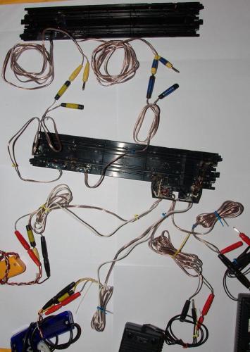

minimalismus aufbau mit einmaliger zusatzeinspeisung DC-Chef:
zweitens alle stromkomponenten auf einen blick:
[attachment=12883:alle stromverbindungen bei Tomy-bahn einfach DSCF5687.jpg]
ich habe statt allen möglichen boxen alle anschlüsse an den standartort der tomyschiene verbaut und verlötet, keine extrabox. dort laufen die kabel vom netzteil ein und teilen sich auf an regler und masse direkt an die stromschiene.
am anderen ende der stromversorgingsschiene habe ich direkt an den stromleitern/Fahrbahnstromleitern wieder jeweils + und - per kabel abgemonnen um dieses zur zusatzeinspeisungschiene weiter zu leiten. ggf lässt sich ab diesem knoten dann belieb viele kabel zu zusatzeinspeisungen abnehmen/weiterführen. hier bei mir geht das nur an eine zusatzeinspeisung pro spur.
ich habe 2 mal das ganze hier gezeigte und kann damit dann eine 4 spurbahn beschicken mit jewiels einer zusatzeinspeisung. bei bedarf wären weitere zusatzeinspeisungen ohne viel aufwand möglich da alle schnittstellen per stecker getrennt werden können um ggf weitere bauteile einzusetzen
direkt unter den schienen verbaue ich immer harte kupferlitze, erst am rand geht es dann in flexiebles kabel, alles andere baut unter den schiene viel zu dick auf.
weniger geht glaube ich kaum
fahrtrichtungswechsel erreiche ich durch umpolen am netzteilsteckern. ich habe noch finger und kann mich bücken und das dauert ggf 60 sekunden
leider ist es schwer möglich übersichtsbilder mit allen bauteilen angemessen gross hier einzustellen, ggf versende ich die in 6-12 mpixel per mail
hilft Euch das weiter?
MANN sieht hier prinzipiel alle bauteile. cu, DC

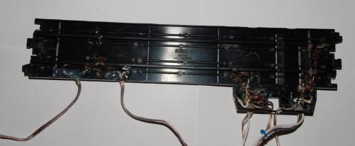

noch eine ach so oberschlaue, aber wichtige bemerkung von mir.
die stromleiterbleche unter den tomyschiene waren bei mir aus edelstahl und unlötbar. diese musste ich per miniflex komplett entfernen. (edalstahl und stahl lässt sich verschweissen, aber nicht verlöten, fast immer)
dann baute ich neue verbindungen unter der schienen aus harten kupferadern neu auf um daran alle anschlüsse zu verlöten.
[attachment=12884:anschlussschiene unten Tomy DSCF5688.jpg]
später schütz und sichert man dann zum teil mit 2K-kleber und heissklebern die bauteile. zum sichern vor kurzschluss und ausreissen und und.
ggf trennt man das wieder mit lötkolben und hitze davon und einem messer und einen scharfen schraubenzieher
so, ich hoffe etwas licht herein gebracht zu haben. cu, DC

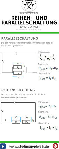

Habe mal ein wenig Grundlagenforschung betrieben.
Vielleicht hilft´s
R1 uns R2 sind deine Stromschienen, dann ist noch die Spannungsquelle drin und ein Schalter (Drücker)
