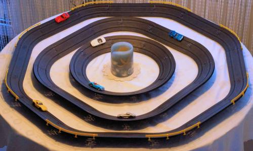

ich habe endlich Angry mal wieder etwas in meinem Slotcar-Refugium aufgeräumt.
Die bemühte Begeisterung fürs eigentliche Aufräumen war aber, wie fast immer, leider schnell vorbei.

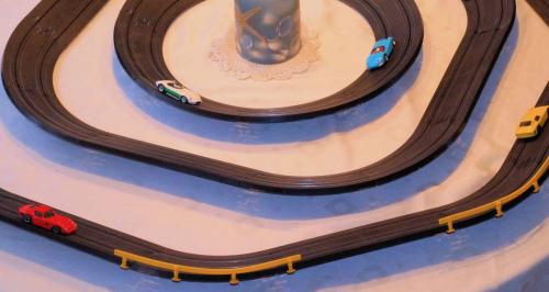

Dafür habe ich - eigentlich nur aus Spass am Zusammenstecken - ein paar Rest-Fahrschienen aneinander gesteckt und auf unseren runden Tisch gelegt.
Die Kurzeit-Genehmigung für den Esstisch war schnell besorgt Heart .
Und wie so oft im Leben, dreht sich vieles im Kreis...
Als dann nach dem dritten Kreis nichts mehr drauf gepasst hat, stach es mir ins Auge: Einer von den Dreien wird meine Motor-/Getriebe-Einfahrstecke, wo man mit gutem Speed ein Magneter-Auto einfahren können sollte - ohne ständig daneben stehen zu müssen.
Habe bis dato meine Autos nie eingefahren, soll aber gut sein und i. d. R. auch was an zusätzlichem Speed bringen. Und es soll das Material schonend auf eine längere Lebensdauer bringen.
Kommt also gerade richtig für einige meiner noch (beinahe jungfräulichen Undecided ) Tomy-MegaG/Tyco- Chassis, für die die Steilkurven kein Problem sind .
Die Stromzufuhr stelle ich mir getrennt vor, eine Spur linksherum, die andere rechtsherum um alle Teile beim Einfahren gleichmäßiger zu beanspruchen.
Das Regeln geht dann über 2 Hochlast-Drehpotis, 2 Tyco Netzteile habe ich noch. Der komplette Kreis muss aus Platzgründen transportabel bleiben, vielleicht auf einem Sperrholz-Ring montiert, damit man es zwischendurch einfach an die Wand hängen kann.
Kann mich im Moment nur noch nicht eindeutig entscheiden, welcher Kreis es werden soll...

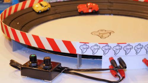

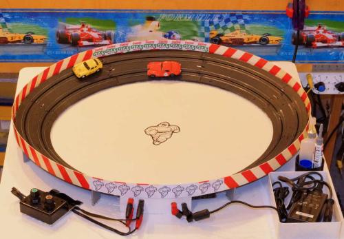

Der Motor-Getriebe-Achsen-Einfahrtrichter ist fertig.
Nur das Loch in der Mitte fehlt noch. Cool
Gebaut aus meinen Rest-Tomy-Steilkurven. Hatte von den 12" Steilkurven nur 6 Stück, deshalb mit zwei 9" komplettiert (gegenüberliegend). Dadurch entsteht ein minimaler Oval-Effekt. Das Ganze mit Schmelzkleber auf eine quadratische 8mm Spanplatte geklebt.
Geregelt wird über 2 Drehwiderstände. Als Netzteil dient ein übriggebliebenes 12V-Netzteil von einen Flachbettscanner. Die 12V sind völlig ausreichend, die Magneter sind da bereits im Grenzbereich.
Durch Umstecken des Netzteilzugangs kann die Fahrtrichtung ganz einfach geändert werden.
