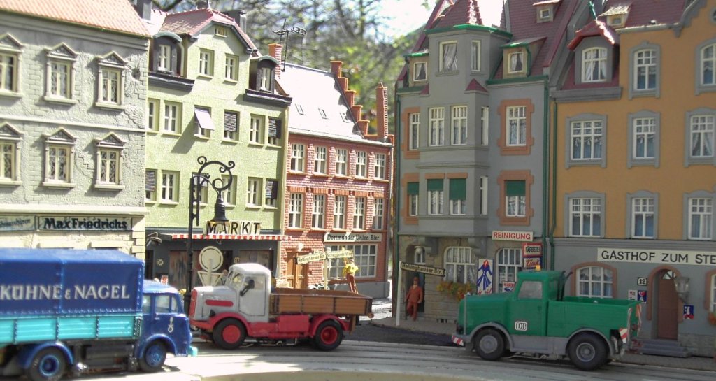

Moin Fritz,
kein Problem, solange du den Rat von Klaus befolgst.
![[Bild: 07_%20LKWPanorama.jpg]](https://www.ebmos.de/sonst/suche/07_%20LKWPanorama.jpg)
Hier sogar mit den originalen Felgen.

(Dieser Beitrag wurde zuletzt bearbeitet: 20-01-2022, 08:25 von Foxkilo.)
Es geht um Proportionen und nicht um den Maßstab, deswegen habe ich auch den Bezug zu echten H0 Lkw gemacht.. Bei Proportionen geht es um das Verhältnis von Länge, Höhe, Breite zu einander und/oder einzelner Komponenten. So nun schönes Vergleichen.
Schau dir mal auf dem oberen Bild die schweren Zugmaschinen, Kaelble etc.an, und dazu die Faller die eigentlich von den Abmessungen. Richtung 7,5t tendieren. Dann sind die Faller gedrungen und pummelig.
