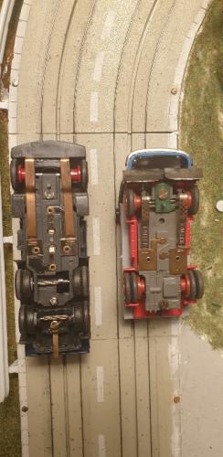

Moin Fritz,
hier der Unterschied:
Danke fürs Bild.
Der hat einen größeren Achsabstand, deshalb die längeren Schleifer.
Ist das gezeigte Fahrzeug im Originalzustand?
Gruß Fritz
denke schon, hier das Modell:

beim bauer lkw sind die nasen wo man die schleifer vorne einhängt nicht am motor sondern vor der achse
an der karo bzw so einem block der da angeschraubt ist .
normal kann man t-jet und fallerschleifer schon auch mal zur not mit dem modell des anderen herstellers fahren ,
da liegt der unterschied eher an der biegung/krümmung , wo die schleife hinten eingehängt sind .
aber kann man zur not schon zurechtbiegen , das es funktioniert .
die grossen bauer sind jedenfalls ganz verkehrt , die passen nur auf bauer lkws das ist eine sonderanfertigung .
die kannst sonst für nix gebrauchen ...
