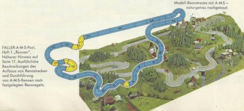

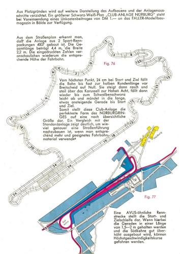

Es geht um die Faller Post 1 (Rennen) und zwar um das erste Heft im A5 Format (1965/66).
Auf Seite 30 im ersten Absatz findet sich folgender Hinweis: "Ein größerer Schwarz-Weiß-Plan "CLUB-ANLAGE NÜRBURG" steht bei Voreinsendung eines Unkostenbeitrags von DM 1.-- an das FALLER-Modellbaumagazin in Bälde zur Verfügung" (Hier geht es um den großen Nürburgring mit 4,4 x 2,2 Metern Abmessung).
Hat jemand eine Ahnung ob es diesen Plan tatsächlich gab bzw. hat jemand diesen und kann ihn mir weiterreichen...?

Hi Bebbi,
diese Anlage hat es tatsächlich gegeben, wurde von Faller auf Messen oder zu Nürburgring-Rennen gebracht.
Der letzte bekannte Ort soll Spanien Sein.

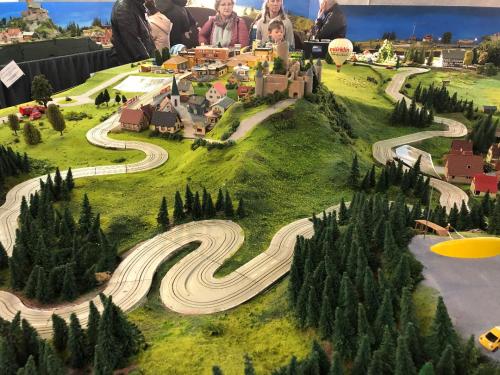

(10-02-2022, 19:33)Reifenheizer schrieb: Der letzte bekannte Ort soll Spanien Sein.
Stimmt nicht, die Bahn steht auf der schwäbischen Alb in Tailfingen im alten Bahnhof.
Hier das Beweisfoto
Bin dort selbst schon gefahren und den Plan davon hab ich auch.
Und das reine Layout. Schienen Nummern könnte ich nachliefern.

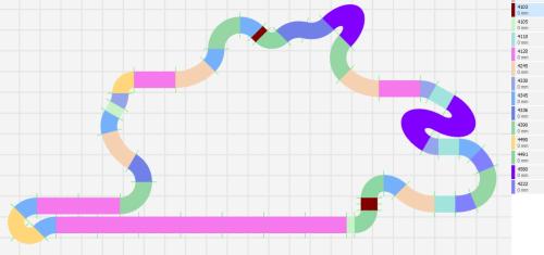

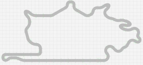

habt ihr den Smilie gesehen? Natürlich ist die Bahn in Tailfingen ein Nachbau und erst 2 Jahre alt. Den Plan hab ich mit 3D MBS erstellt nach dem Plan hier mit den Höhenangaben.
Anhang
Daraus entstand der MBS Plan, den ich jetzt noch farblich bearbeitet habe, um die Schienen zuzuordnen.
Wenn ihr noch weitere Infos braucht , einfach melden.

Den auf dem ersten Bild angesprochenen "Schwarz-Weiß-Plan "Club-Anlage-Nürburg" für 1DM hat aber noch niemand gesehen?
Dann gehe ich mal davon aus das es diesen nie gab.
Frank

Hallo zusammen, Hallo Lothar,
jetzt habe ich mir Deinen Plan angesehen (Nürburgring Schienen.jpg) und bin auf etwas gestoßen das mich schon länger interessiert:
Du erwähnst die Schienenummern 4360 und 4330.
Es sind wohl 4360: Kurve, 31 cm, 60 °, zweispurig
und 4330: Kurve, 31 cm, 30 °, zweispurig gemeint.
So ist es auch in der Datei "Faller_Fahrbahnen.xls" vom Walter ( https://www.h0slot.eu/showthread.php?tid=2968) vermerkt.
Ich habe aber noch nie eine Schiene mit dem rückseitigen Aufdruck 4360 gesehen.
Es gibt eine Packung die die Nummer 4360 hat und 2 Stück 4330 (Kurve, 31 cm, 30 °, zweispurig) und 2 Stück 4336 (Kurve, 31 cm, 60 °, zweispurig) enthält.
Kann das jemand bestätigen?
Oder gibt es die Schiene 4360 tatsächlich und sie ist mir bis heute nur noch nicht untergekommen?
VG an alle und ein schönes Wochenende
Frank
Hi Lothar,
den Beitrag https://www.h0slot.eu/showthread.php?tid=4910 kannte ich schon aber leider ist das Bild so klein das man eher raten muß :-)
Bei Deinen Bilder ist alles super - danke nochmals...
Gruß Frank

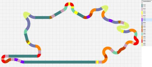

Nachtrag (falls in Zukunft jemand sich mit dem Gedanken trägt die Strecke nach zu bauen):
Ich hab jetzt mal Lothars schönen Plan ausgezählt:
Man kann überall lesen das 2 Packungen 4007 ausreichen um den großen Nürburgring zu bauen...
Das stimmt nicht ganz folgendes fehlt dann immer noch:
3 Stück 4105 (Gerade, 5 cm) und
1 Stück 4336 alias 4360 (Kurve, 31 cm, 60°)
sollte jemand die Schieneliste benötigen bitte melden (ich habs nicht geschafft die Datei ins Forum hoch zu laden)
Format OpenOffice Writer
Gruß Frank

Die Schienen Nummern hab ich nachgeschaut. 4360 existiert nicht, heißt tatsächlich 433601 unten in den Schienen.
Die 4330 heißt dort 433001, bei denen die ich habe.
Sorry

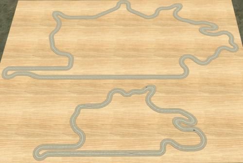

Hallo Lothar,
nochmals vielen Dank für deine beiden Pläne der großen Nürburgringanlage. War super hilfreich.
Eine Frage / Bitte hätte ich noch: Hast Du beide Pläne für den kleinen Nürburgring auch? Speziell der Schienenplan würde mich interessieren.
In der Faller Post 1 (A4) ist das Layout leider abgeschnitten und die genaue Zuordnung der Schienennummern ist auch nicht so einfach.
Frank
Beiträge: 738
Themen: 15
Registriert seit: Mar 2008
6
Location: 72401 Haigerloch
Hallo Frank,
den kleinen hab ich kurz gemacht. Ob hier die Verwendung der 4490 oder 4491 richtig ist , kann ich dir nicht sagen. Am Ende ging der Plan um 12 mm nicht auf.
Die lange Gerade zwischen Karussell und der 4491 war 12 mm zu lang. Der Rest müsste stimmen. Aus meiner Sicht kann das aber ignoriert werden, wenn man die Steigungen und Gefälle mit einbaut. Da verschiebt sich sowieso einiges.
Viel Spaß

Hallo Lothar,
jetzt bin ich dazu gekommen den Plan genauer an zu schauen und habe mich auf die Suche nach den 12 mm gemacht.
1, zu Verwendung der 4490 bzw. 4491: Das ist noch leichter zu beantworten. Laut Faller kann der Kurs aus den Packungen 4007 und der Zusatzpackung 4450 gebaut werden. In keiner der beiden Packungen gibt es die 4491. Beide Packungen zusammen enthalten 6 Stück 4490. In wie weit das etwas an den 12 mm ändert kann ich nicht beurteilen.
2, kurz vor Eingang / Ausgang der langen Gerade hast Du zwei Stück 4103 hintereinander eingebaut (zwischen den beiden 4491). Laut der Datei "Nürburgring klein.jpg" von Dir sind an dieser Stelle gar keine Graden eingebaut. Auch finden sich in den beiden angesprochenen Packungen (4007 / 4450) insgesamt nur 2 Stück 4103 (aus Packung 4007). In dem Schienenplan (Nürburgring Klein Schienen.jpg) kommen im Moment aber 3 Stück vor.
3, beim Nachzählen komme ich auf 50 Schienen (Nürburgring klein.jpg) bzw. 51 Schienen (Nürburgring Klein Schienen.jpg)
Vielleicht finden sich in den 3 angesprochenen Punkten die 12mm (ich habe sehr die 4491 im Verdacht da der Radius um 1cm größer ist als bei der 4490).
Viele Grüße aus dem Süden der Republik
Frank
