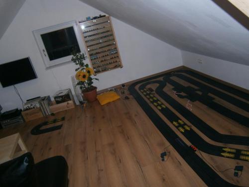

Wie versprochen melde auch ich mich als begeisterter Sloter im Kleinformat zu meinem Projekt Dachbodenausbau und Bahnbau!

Ich weis der Dachboden ist nicht sehr groß...aber ich werde es irgendwie schaffen...
Unterkonstruktion der Bahn möchte ich gerne auf Lastrollen machen...mit Stauraum...es gibt noch so viele Fragen meinerseits...Regler Anschluss...Amp..Volt...Ohm...viel gelesen ..wenig verstanden...

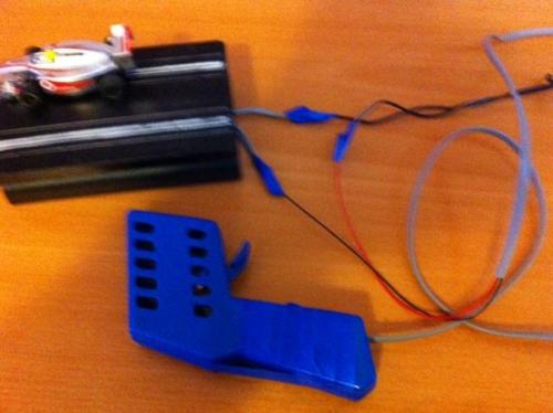

Hab es geschaft...DANKE....alter Regler...ein bisschen Bahn...Lötzeug...funkt!!!!

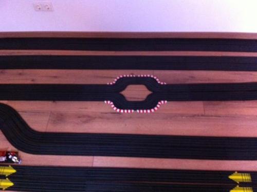

Schikane..ja oder nein...lässt sich nicht schlecht befahren...und es kommt etwas Abwechslung in die Strecke.....was sagen die "alten Hasen"dazu??? :ph34r:

sieht jetzt schon toll aus deine Bahn,... ich würde dir raten die Schikane eher nicht einzubauen,.. weniger ist manchmal mehr,..spätestens wenn du mal schnellere Autos fahren willst (die Strecke sieht sehr danach aus) wirds dir auf die Nerven gehen.

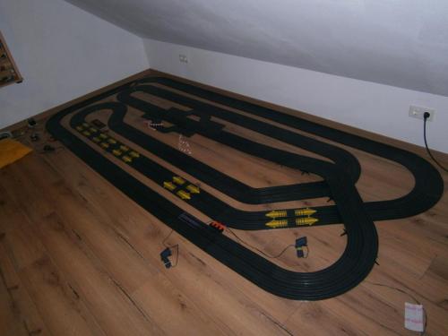

Weiters ist zu bedenken dass dein Layout eher mehr als 1,2 Meter tief ist (sieht auf den Fotos zumindest so aus),...wenn du das Ding samt Unterkonstruktion dann an dieser Stelle stehn lässt ,kommst du nicht mehr zu den abgeflogenen Autos, die in der hinteren Ecke liegen. Meine Bahn ist 1,2 Meter tief,..das ist absolutes Höchstmass, wenn du an eine Wand anbaust,..wenn aber alles von allen Seiten zugänglich ist,dann ist das natürlich egal.

Danke für die Info...ich weis die Tiefe wird ein Problem,darum möchte ich das ganze auf Rädern Platzieren um beim Rennbetrieb..irgend wann mal...etwas nach vorne zu fahren um dahinter einen KLEINEN mann zu platzieren der die abgeflogenen Flitzer wieder einsetzt...
SCHIKANE weg.. verstanden...

mit ein paar fiesen Kurven geht es aber auch...

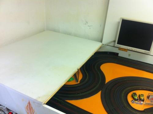

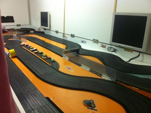

So, jetzt bin ich halbwegs munter,..anbei die versprochenen Bilder,..nur so als Anregung bzw. Beispiel wie man das machen kann.
Übersicht:
[attachment=12840:IMG_1785.JPG]
Der komplette Tisch kann als Arbeitsfläche genutzt werden (Monitore klappen samt Deckel in die Bahn):
[attachment=12841:IMG_1786.JPG]

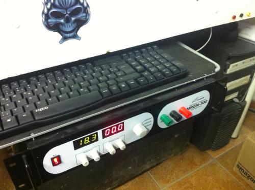

Tastatur- Netzgeräte- (ausziehbar) und PC Plätze:
[attachment=12843:IMG_1782.JPG]

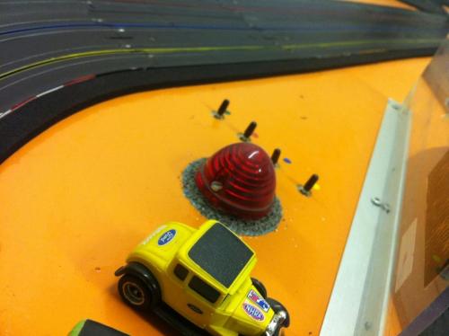

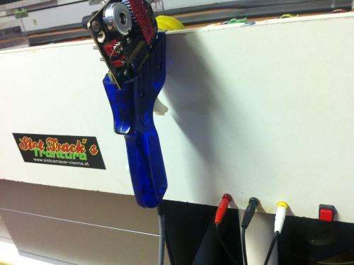

Regleransteckplatz mit Chaostaster:
[attachment=12844:IMG_1783.JPG]

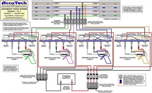

Verkabelungsplan,.. sollte so gemacht werden damit deine Autos später auch Auswärts in die gewünschte (gleiche) Richtung wie zu Hause fahren (für Insider: das wäre z.Bsp. auch ein Punkt für die Reglement-diskussion):
[attachment=12845:igQ17ggFii8kB.jpg]
Das mit den zu-klappbaren Deckel war für mich z.Bsp. ein absolutes MUSS,.. da ich den Raum auch als Werkstatt für allerlei Basteleien nutze und ich, erstens nicht auf eine so tolle Arbeitsfläche verzichten kann, und zweitens es mir sonst nicht möglich wäre meine Bahn halbwegs staubfrei und sauber zu halten.
